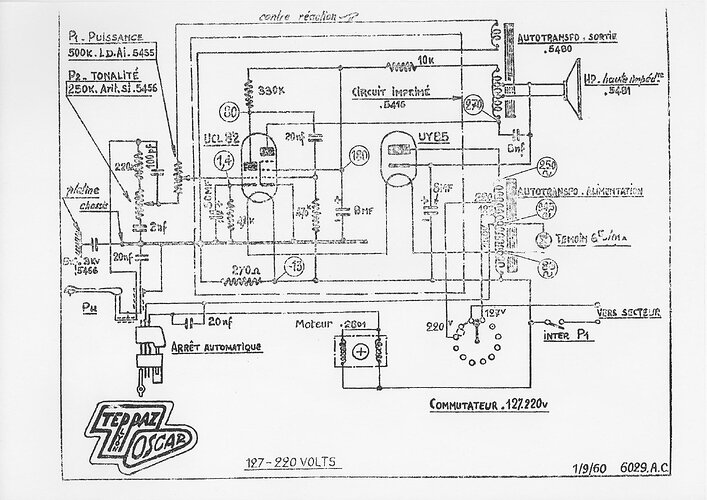

pour ce qui est de la TH sur les HP on a deja vu cela dans certains electrophones entre autre le teppaz premier prix oscar 1
avec le secteur en prime sur les HP
au moindre decentrage de bobine mobile c’etait le feu d’artifice et la chaise electrique
autres temps autres normes …
au passage je n’ai jamais compris l’interet economique de ce machin on a deux transfos comme dans un montage classique et la reduction du poids de cuivre et fer grace aux autotransfos a ces puissances la cela doit etre peanuts
