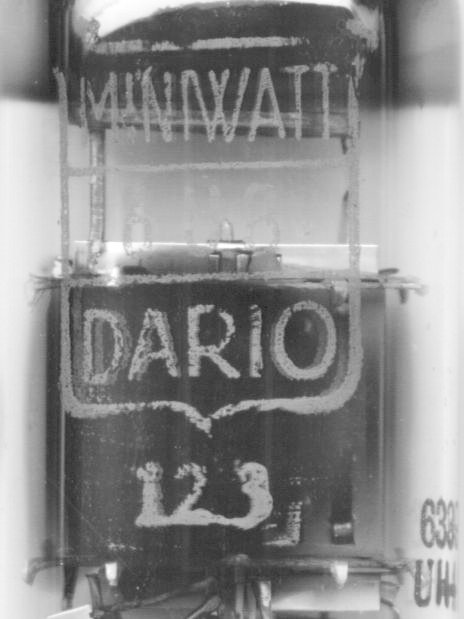

Ici, c’est code Philips classique, mais l’usine est indiquée par un cercle. Quelle est donc cette usine mytérieuse ?

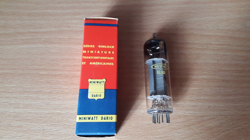

En retournant chez mon fournisseur pour acheter quelques composants, j’ai de nouveau acheté 4 tubes EL86 dans leur boîtes aux couleurs de Miniwatt Dario, mais en déballant ceux-ci, les tubes porte la marque RTC. Je me suis intéressé à ces tubes pour 2 raisons. Premièrement ils peuvent fournir une puissance de 5,3W avec une HT de 170VDC avec une charge d’anode de 2,5k? (ça tombe bien car j’ai justement une paire de transfos de sortie SE pour eux) et deuxièmement, en triode, ces tubes ont une résistance interne très basse, ce qui les rendent particulièrement très intéressants comme le citait Y.M alias Yves07 dans un autre topic qui parlait justement de ce tube. En push pull de pentode la puissance en sortie peut atteindre 25W en classe AB avec Ua de 250VDC contre 14 voir 17W pour un PP de EL84 en classe AB avec Ua de 300VDC. Bref ce tube en a dans les tripes, ce qui me donne envie de me monter un ampli casque à triode avec ce tube, d’autant plus que son prix actuellement est très abordable. Mais quel dommage que ce tube ne soit plus fabriqué ou refabriqué.
