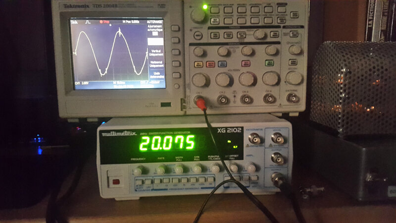

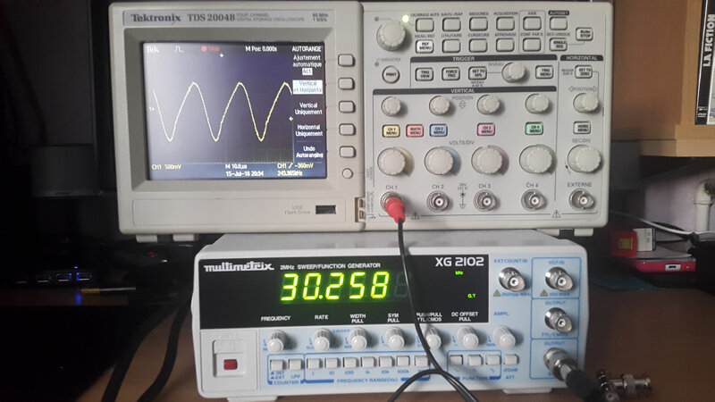

Bonsoir à vous tous !

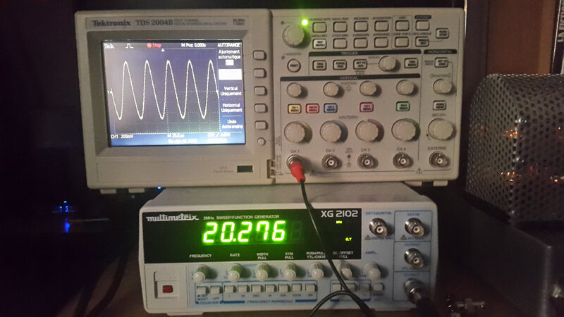

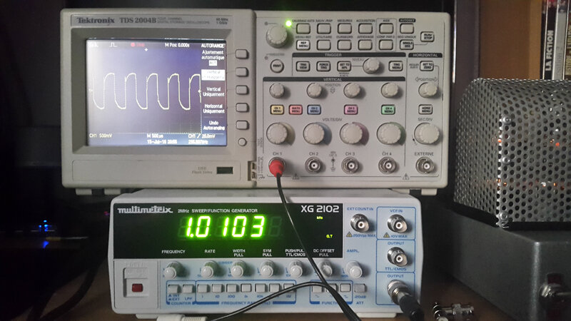

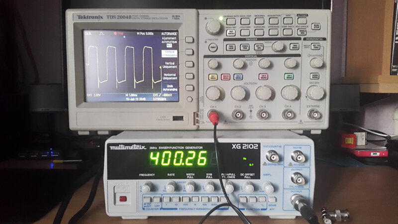

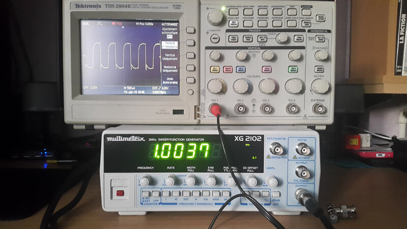

Voici quelques mesures faites à l’oscilloscope et au GBF uniquement à mi puissance car les amplis étant chargés avec un casque de 32? en sortie, celui-ci hurle très sévèrement et vu son prix je ne tiens pas a l’ exploser.
Le niveau de sortie du GBF est réglé au minimum.
On commence par l’ampli casque à tube EL84.

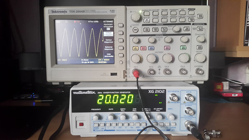

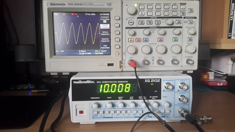

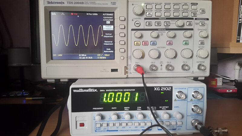

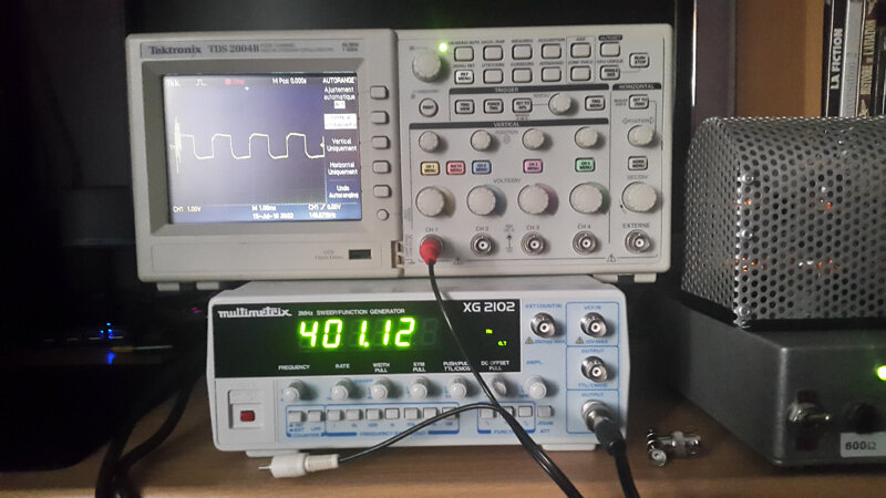

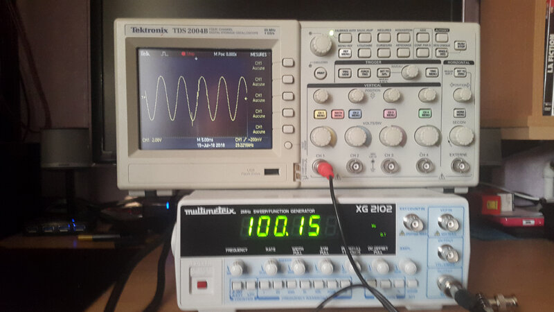

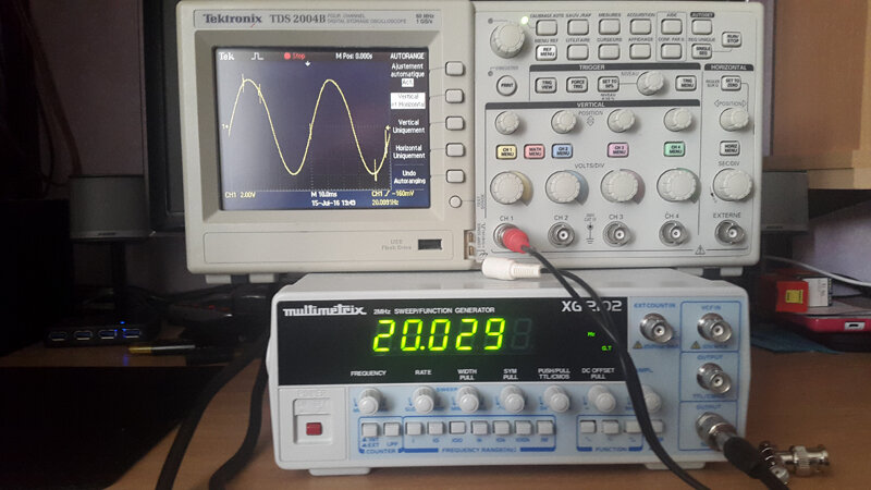

La suite.
Voilà pour l’ampli casque EL84.

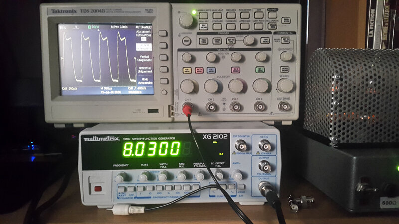

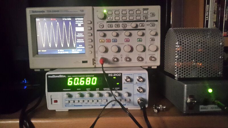

Maintenant l’ampli casque à tube 7591 avec un étage d’entrée à tube 12AU7.

L’amélioration est beaucoup plus visible et surtout audible sur l’ampli 7591 qui dispose d’un étage d’entrée avec une 12AU7 contrairement au modèle simple étage à EL84 mais ce petit plus s’apprécie à l’écoute. Il 'est pas impossible par la suite que je vais adjoindre un tube en entrée sur les modèles à EL84.

en tout cas, les signaux ne sont pas bien beaux :open_mouth:
à part la première image, les carrés ne sont pas carrés et les sinusoïdes pas trop sinusoïdales
comme quoi les oreilles aiment la distorsion
Michel…
Voilà un signal carré (à 20 KHz) :
Michel…
C’est surement parce qu’il souffre ! :wink:
Vous devriez utiliser des résistances de charge : 330 Ohms 2W…
