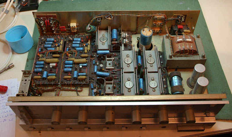

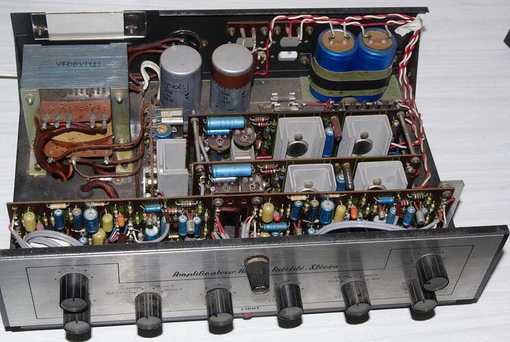

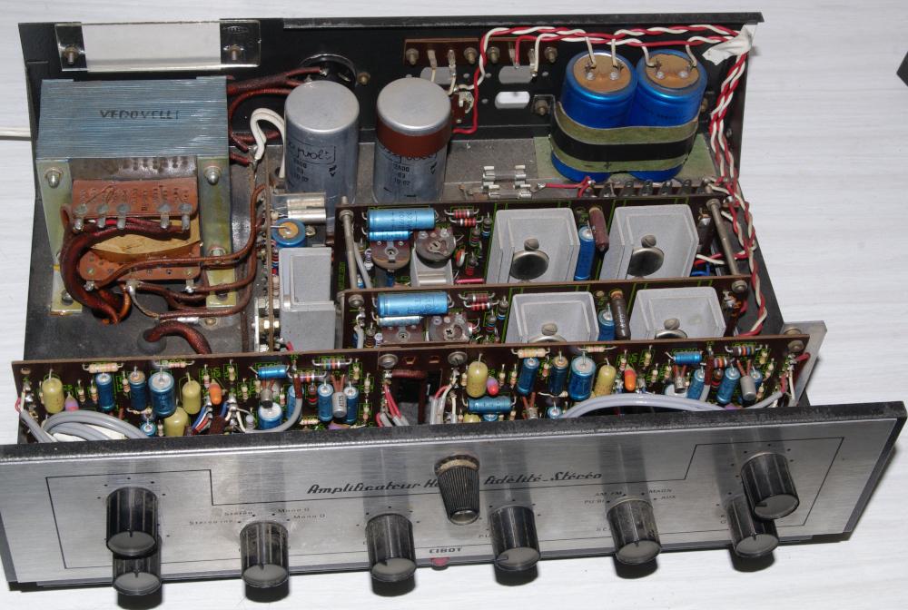

Curieux montage d’un ampli à transistors (100% germanium) dans un boitier d’ampli à lampes.
Introuvable dans les anciennes revues de années 1965/68.
C’est quand même très bien fait.
Montage CIBOT ou bricoleur consciencieux ? ![]()
Bonjour @Jardine_Jean-Claude ,
pour ce que ça vaut, les deux amplis de puissance BF ressemblent beaucoup à des modules de 10/12Watts vendus tout montés par la RTC-Compelec.
Recherche rapide sur internet ne donne ni photo, ni doc, désolé.
Cordialement
jhalphen

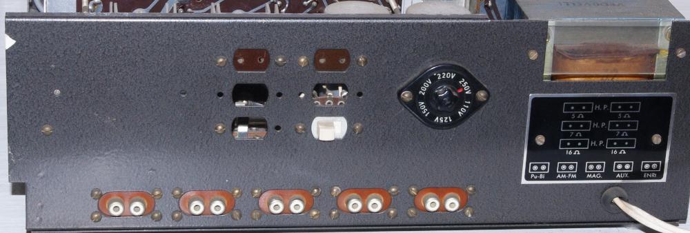

même si le montage est propre, la tôlerie à l’arrière fait penser à un bricolage.
A quoi sert l’inter glissière blanc?
Bonne journée

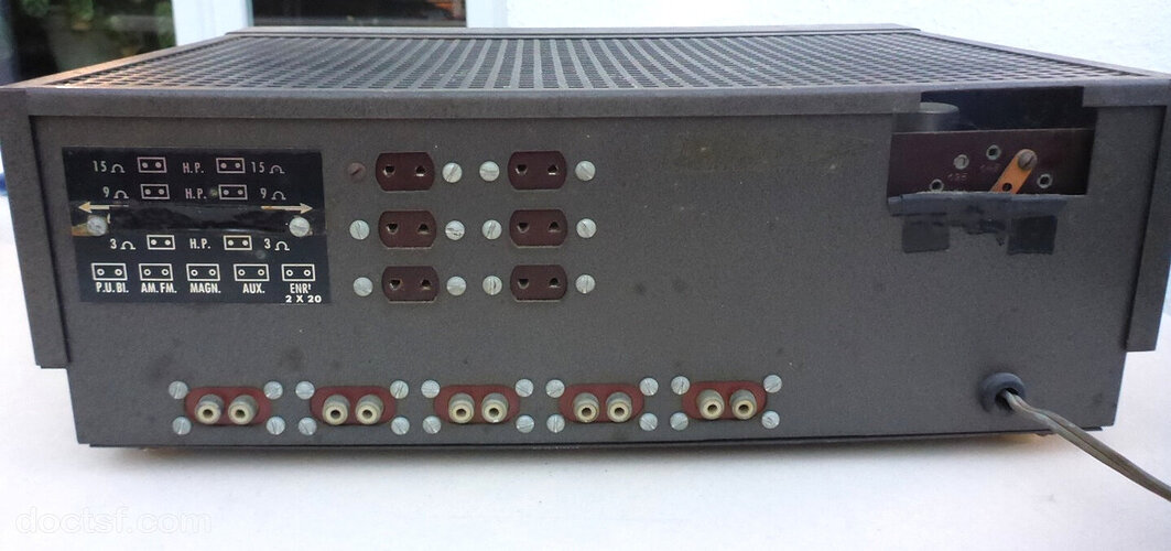

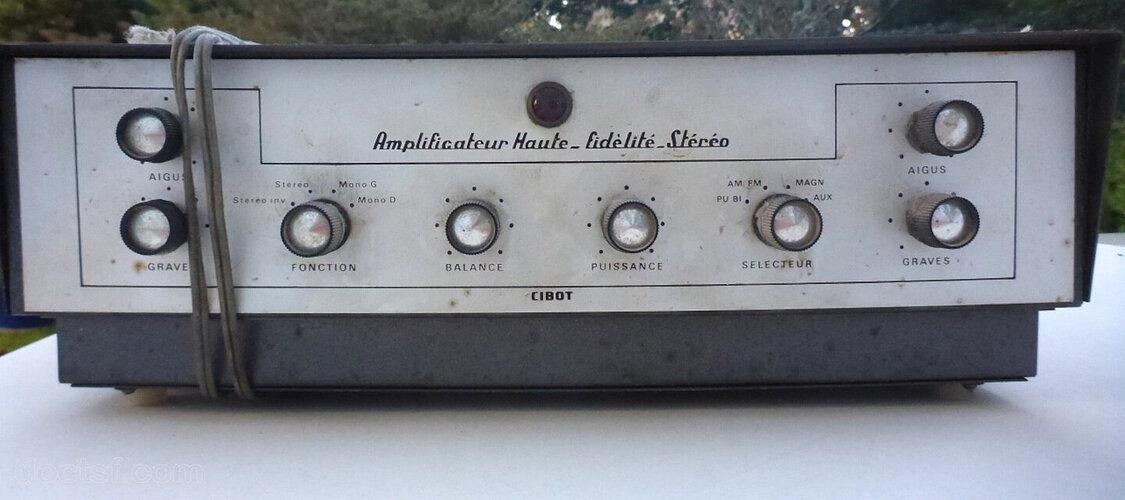

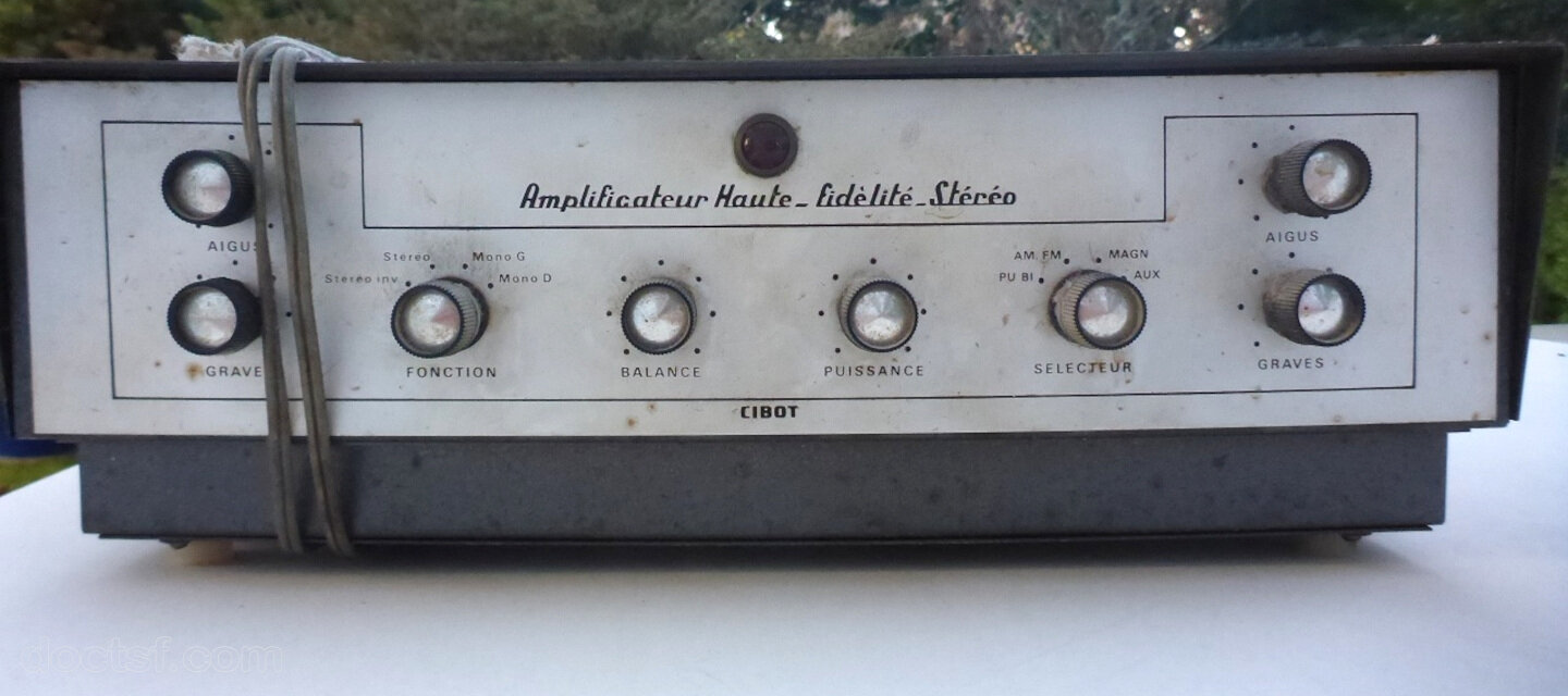

Une façade (hormis potar à la place du voyant) et un panneau arrière identiques à ce modèle.
Pour l’intérieur c’est autre chose…
Quoiqu’il en soit, cette réalisation utilisant le boitier d’un ex ampli à tubes est très bien faite

Pratiquement la même façade que l’ampli à lampes au dessus :
Les composants sont bien repérés.
Parmi les transistors : OC139, AF117,… et AD149 en puissance.

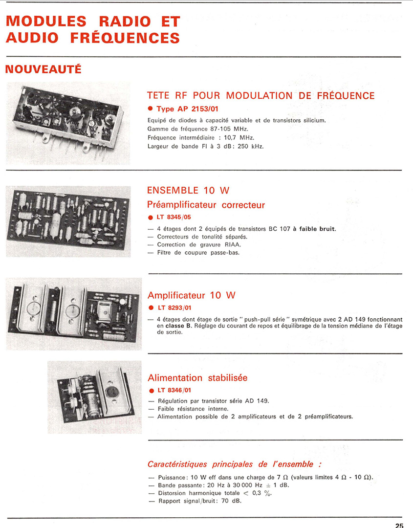

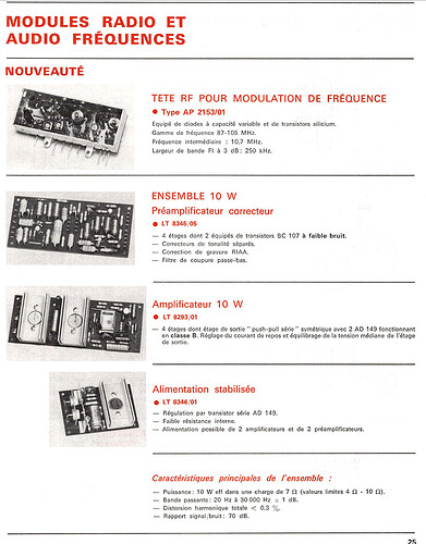

ces modules Compelec était décrits en détail dans « Le guide de l’ingénieur » publié par la RTC dans les années 70
on les recevait car je bossais en SAV Philips à l’époque

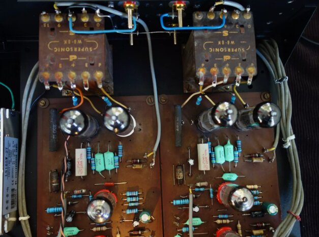

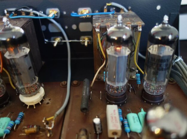

Oui, c’est le boitier de cet ampli à lampes, mais c’est un ampli à transistors, avec des modules RTE, qu’il y a à l’intérieur.
On retrouve ces modules sur un ampli Cabasse « Polaris T » (photo trouvée sur Internet) :
et le schéma de cet ampli Cabasse sur la revue « Le haut parleur » du 18/04/1966 (page 80)
Avec cela, je devrais arriver à refaire fonctionner ce mouton à 5 pattes, un ampli qui a l’odeur du Cabasse dans une peau de Cibot ![]()
