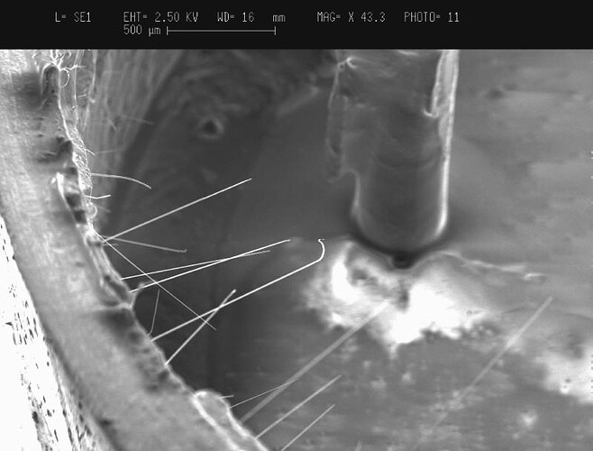

Problème de fiabilité (dendrites) :

phenomeme bien connu de cette gneration de transistors
ce n’est pas du au Ge mais au type de traitement chimique du boitier
on en a parle plusieurs fois sur le forum notamment ici

merci, je préfère ce terme (moustache) plutôt que dendrite qui est appliqué aux neurones.
En ces périodes de fantasme sur l’IA vaut mieux pas comparer un transistor à un neurone :laughing:.
