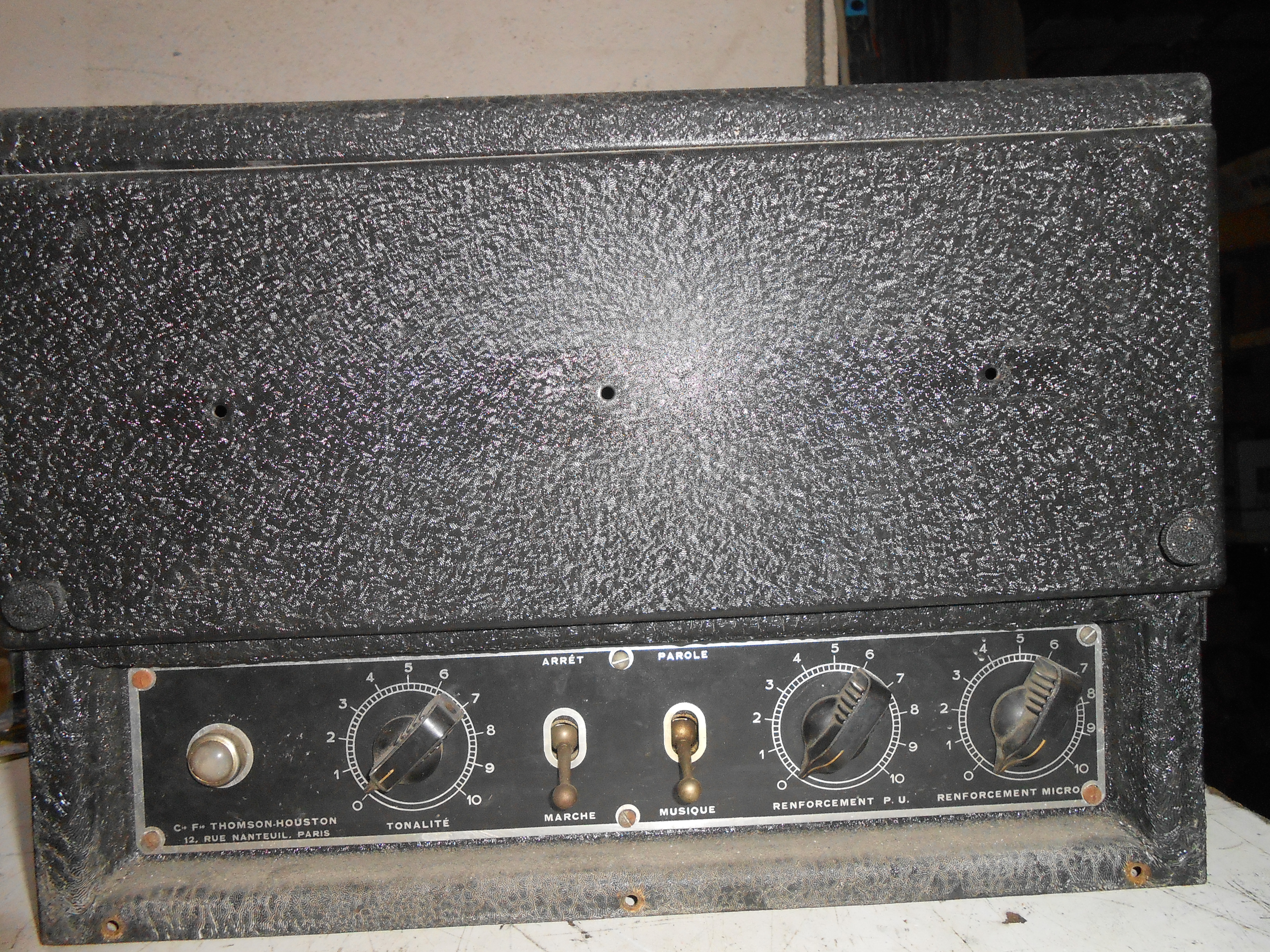

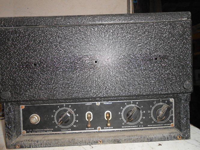

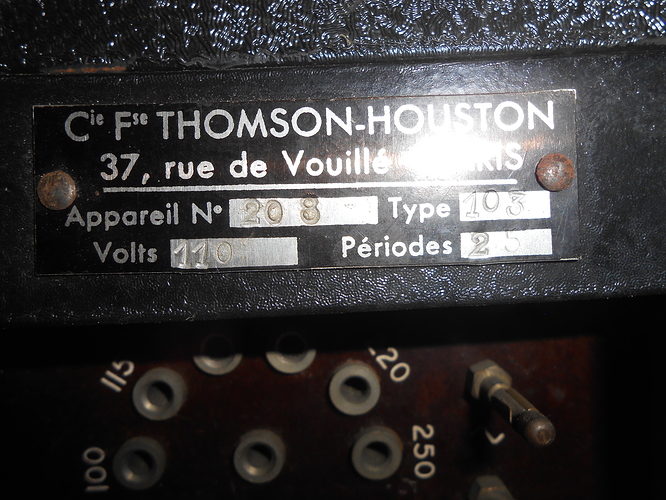

1 : type 103 rectif 5y3 push de 6v6 préampli 6c5g et 6m7

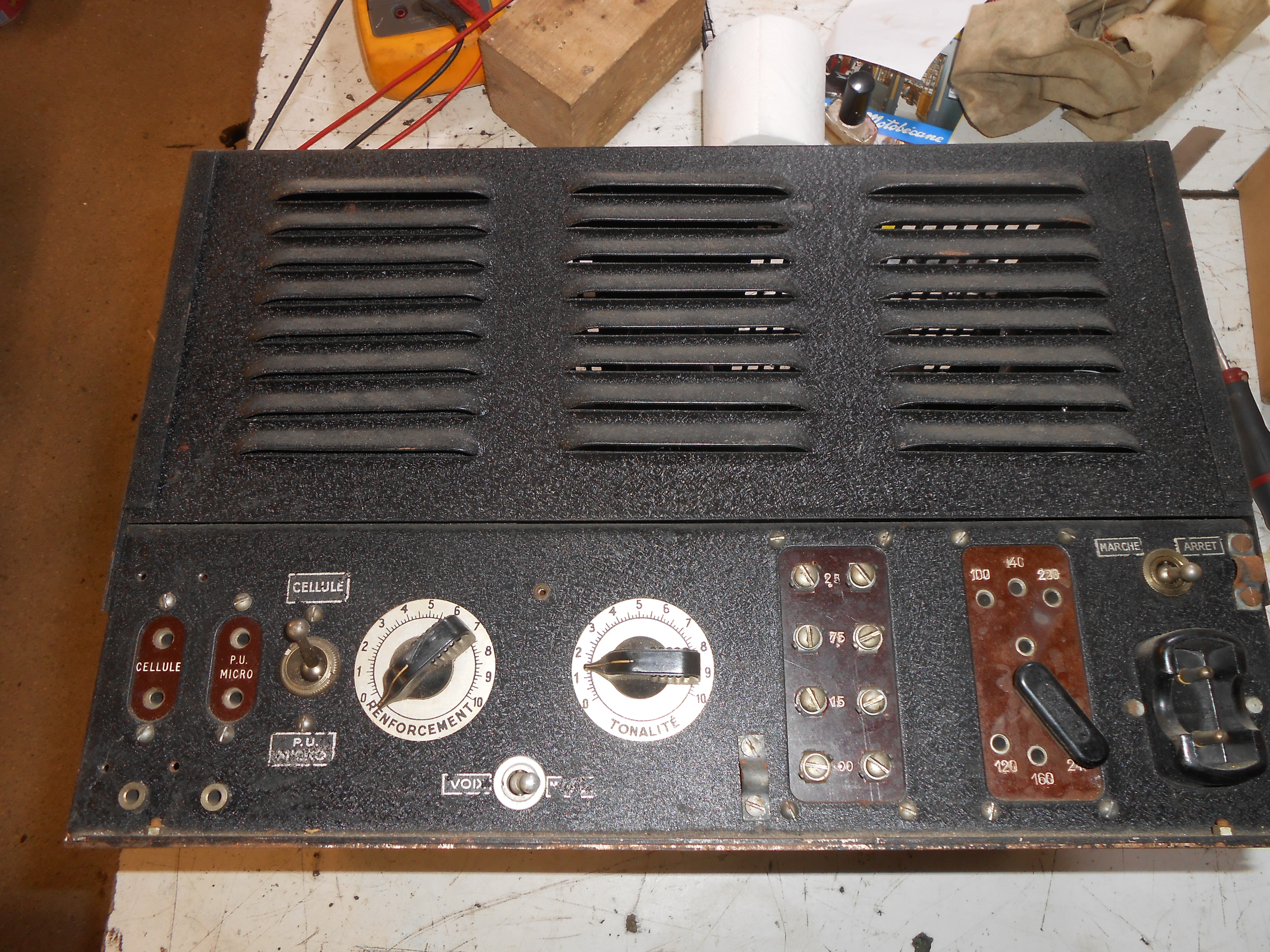

2 : type 20wc 2 rectif 5y3 push de 6l6 préampli 6f6 ( pas sur ?) et 6f5 et 6c5
ça date de quand ?? en gros sur la toile certains disent de 1935 ( ça me parait vieux )
les chimiques sont badgés 58 ( 1958 ?? )
bon il sont déjà des positions de voltage 220 et 250
avant guerre y as avait pas de 220 v ??
je répare des amplis à tubes depuis 40 ans
mais là je séche un peu sur les thomson
ça vaut quelques choses ?? son , bande passante ??
docs quelques part ?? schéma ??

Pour ce qui est des tensions des réseaux :
En fait, dans les années 1930, il y avais “ouatte mille opérateurs faisant du courant” (comme de nos jours il y a ouatte mille opérateurs faisant de la téléphonie mobile !) avec des tensions et types de courants disparates, du 110, du 220, du courant continu, du diphasé, du triphasé (Certaines villes sont passé directement de l’éclairage au pétrole et au gaz au courant à 220V , d’autres ont connu divers changements dont du 110V continu, du 110-130V alternatif, du 220-240V altenatif …En fait il n’y avais rien de normalisé, rien d’unifié ! chaque “opérateur” faisais ce qui lui chantais ou presque ! )

c’est une version du 103 qui est spécifique pour les salles de cinéma => voir les entrées “cellule”.
Pour un pro, c’est pas bien compliqué d’en relever le schéma !
c est sur je peut le faire , mais si un schéma déja tout fait était dispo
ça m évite de passer une aprem à le faire
"version du 103 qui est spécifique pour les salles de cinéma " ???
suis miro ou quoi , sur le mien ni celui du lien g5 il y as pas d entrées cellules
c’est exactement ce que je disais le WC20 doit etre une version spéciale cinéma avec un tube de plus en préampli pour la cellule de lecture optique!
Bouyer a fait exactement la meme chose avec le ST 20 et le ST30…
mais dans tout les cas le seul interet (a part la collection) serais de le modifier avec une entrée pour guitare et il ferais le bonheur d’un gratteux qui aime le son “tube”!
oui le wc20 est pour moi un véritable ampli de cinéma qui doit faire au minimum 25 watt rms
avec le push de 6L6 , mais j aime pas les préampli pour cellule et la présence de 2 rectif ( qui sont pas en parallèle présage un schéma surement tordu)
le 103 doit plutôt être + - universel avec son push de 6v6 lui doit taper entre 10 et 20 watt rms
ce qui est bien suffisant
les entrées ont surement une différence de gain ce qui est bien pour une guitare ou
un micro d harmonica
il as une penthode en entrée , une triode en déphaseur , le push de 6v6 et la rectif
un truc simple qui me plait bien

ete vous sur de votre reference (wc 20)car j’ai le meme référençé am 20 avec le meme jeu de tubes
et ma doc les dates ( am 10 a am40) avec cette presentation de 1939
la version am 10 avec 6V6 est sortie apres guerre (nouveaux coffrets)
la version AM 20 etait encore presente avec cette presentation en 1950 (doc) avec 6J7 6C5 6V6
2x 6L6 et 1x 5Z3
attention la polar des 6L6 se fait par le moins HT
