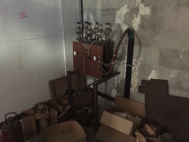

Bonjour le nouveau forum :slight_smile:
Un amis à ça (dans un ancien cinéma qui appartenait à son grand père je crois):
Une idée de quoi il s’agit ? ampli / préampli / alim / autres ?
Merci
A+
Philippe
Ouaouh !
Ca c’est une belle trouvaille, qui me rappelle mes jeunes années de projectionniste…
Ce que l’on voit m’évoque une alimentation pour les lampes à électrodes charbons.
A confirmer par les plus fins connaisseurs.
Dans les années 70-80, les projecteurs à charbons disparaissaient au profit des lampes à xénon.
Donc rien de sonore à priori…
A priori non.
Ces lampes et le calibre des câbles me font penser plutôt à la production de l’arc électrique.
De plus on voit deux paires de conducteurs, probablement pour alimenter les deux projecteurs.

Bien vu !
oui, la première photo montre bien un redresseur triphasé à 6 valves pour projecteurs à arc à charbons !
celui de la gravure , a 4 valves , est bizarre pour du triphasé !? Ou alors c’est pour de l’ancien courant diphasé …
Les valves étais soit du “tungar” (Cathode de Tungstène, Atmosphère gazeuse d’ Argon) soit des “valve à mercure” (cathode a oxydes et atmosphère de vapeur de mercure)
On utilisaient aussi , pour les arc de projo, des groupes rotatifs basé sur une génératrice, ou une commutatrice, sous compensée, d’une conception tres voisine des génés de soudage à arc rotatif type “lincoln” ou "sarrasin"

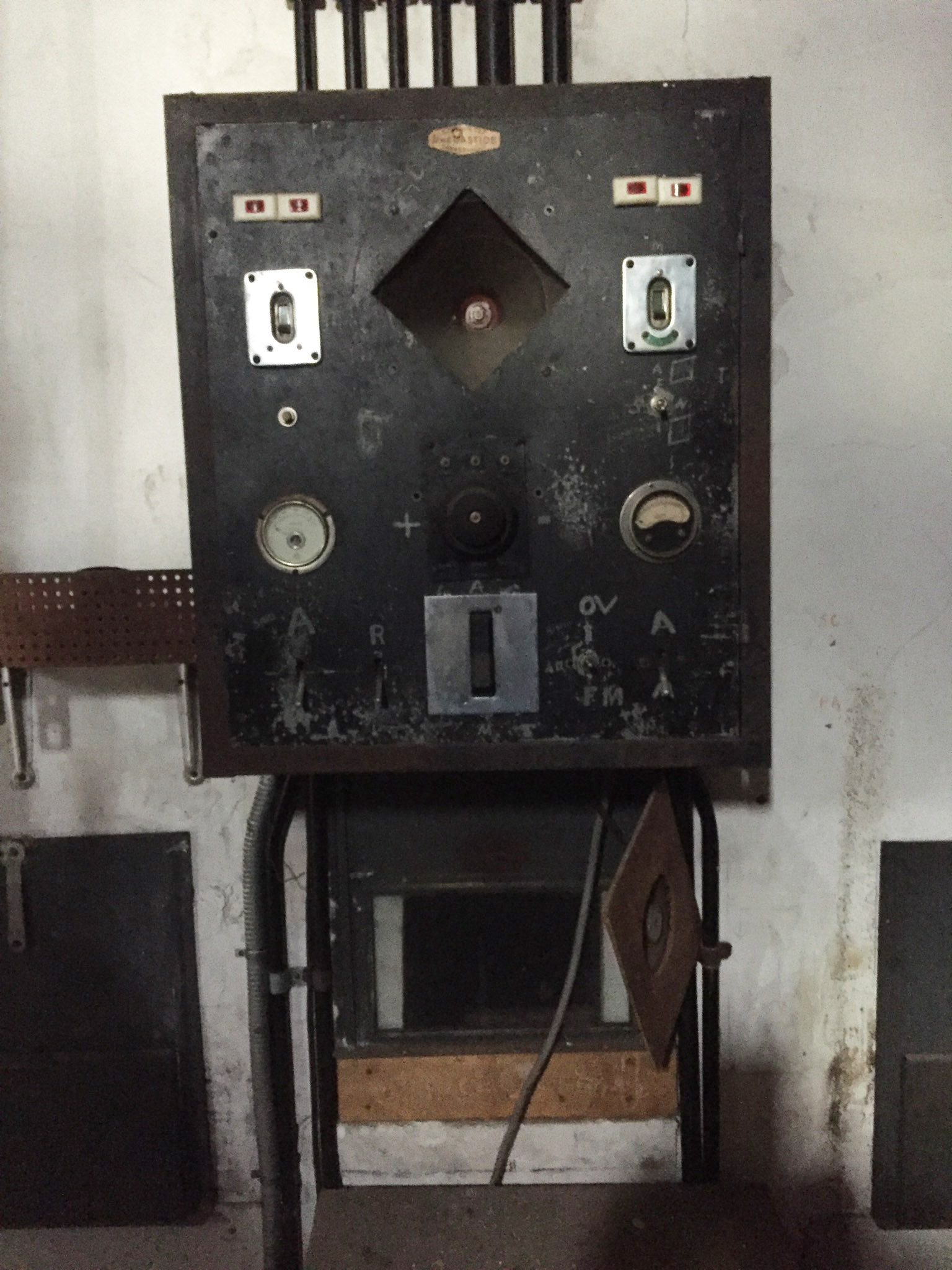

Il y a les deux projecteurs avec semble t il…
Question niveau son, comme il y a deux projos il doit y avoir deux amplis ?
Intégrés avec le projecteurs ? (il n’y a rien d’autres dans la cabine apparemment)
Ou le signal audio des deux projos va vers un seul ampli ?

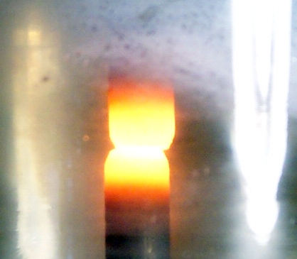

je peu t’en envoyer un tout neuf, j’en ai un peu d’avance pour cette « lanterne »
Détail_4
:wink: Daniel

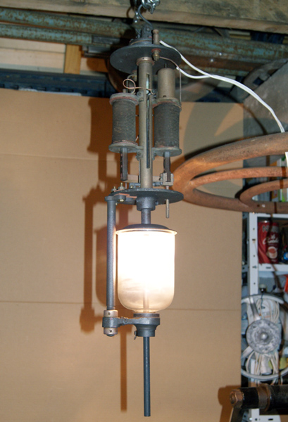

Précisions de Michel Terrier:
A mon humble avis… Et sous réserve de voir cela de près.
Il s’agit de lampes redresseuses à vapeur de mercure. Donc d’une alim pour faire une tension continue.
Elles sont branchées sur le triphasé, et elles sont six parce qu’il s’agit de valves monoplaque.
Comme les tubes ci-dessous :
Les taches sur le verre à l’intérieur sont dues au mercure.

le beau tungar montré plus haut n’était probablement pas dans la cabine pour cause de la lumière émanant des redresseurs à vapeur de mercure il me semble voir que les câbles passent de l’aitre côté du mur, si tout n’a pas été démonté ça devrait être intéressant de l’autre côté .

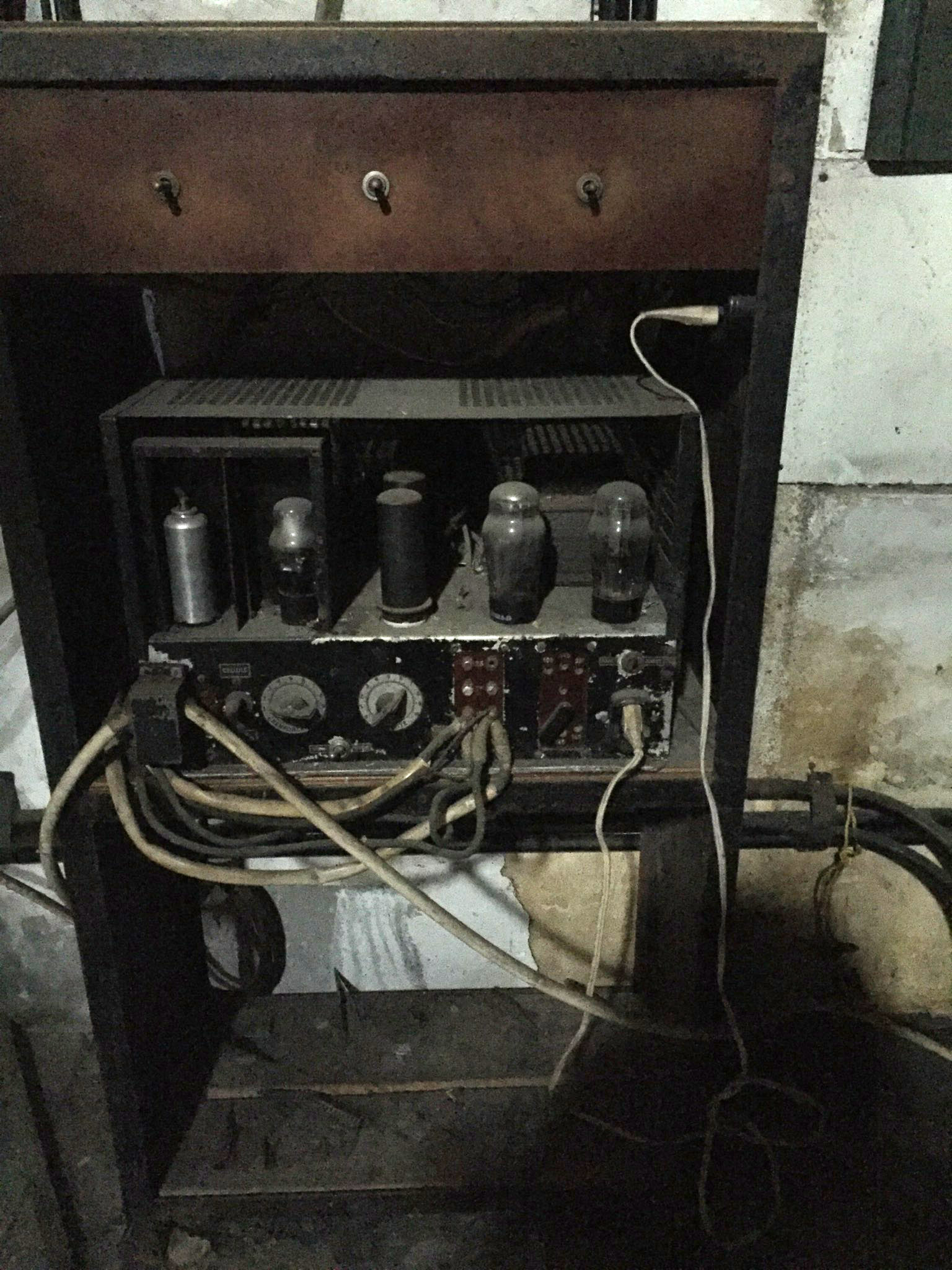

Suite, voilà j’ai trouvé la partie sonore :slight_smile:
