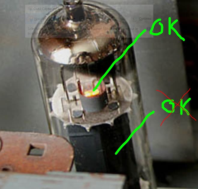

Bonjour à tous, jai un AS 300 ou pas mal de reparations ont ete faites. Mais je me rends compte que mes lampes EL86 rougissent est ce normal ou i a t il un probleme. Le transfo d’alim fait un tout petit peu de bruit quand je colle l’oreille dessus. Merci pour votre retour. Noel

C’est un poil juste pour vous donner une réponse ferme, il faudrait faire un minimum de mesures quand même. Lampe légèrement rouge, normal. Lampe rouge vif ou cerise pas normal.

Ok merci Pierre, effectivement elles rougissent et chauffent un peu. Je omprends mieux ce que tu veux dire. En plus il sort des mains d’un professionnel hautement qualifié. Je pense qu’il l’aurait vu et qu’il aurait fait le necessaire. Merci et bon week-end. Noel
Pour aider, à a défaut d’avoir des mesures, ce serait quand même bien d’avoir quelques photos non ? Un minimum :sweat_smile:

quand la plaque d’un tube de puissance rougit , c’est pas très bon signe
si c’est sa cathode la c’est normal

il est donc prudent de mesurer les tensons cathode et grille de commande des pentodes finales
Bonsoir oui effectivement cela me parait plus possible que ce soit la plaque. Comment je peux mesurer cela et a quelle niveau. Je n’ai jamais fait ce genre de mesure mais je pense que vous avez parfaitement raison.

comme les tubes de sortie sont polarisés negativement par la grille 1
1er chose a faire mesurer la polar G1
ensuite le courant anode
ampli arrete mesurer la resistance des deux demi enroulement primaire des transfo de sortie
ensuite mesurer la chute de tension dans ces resistances
et calculer Ianode = Chute de tension/resistance

je viens de voir qu’il y a un strap de mesure pour mesurer le courant des deux tubes du push 68mA soit 34 mA anode par tube
l’EL86
Comme les cathodes sont à la masse et au vu des caractéristiques des EL86, il faudra donc avoir - 25 v sur les grilles Vg1.
bien vérifier la qualité du contact des trims R114 R115.

Une photo de la plaque rouge s’il vous plait !!

Je vais essayer ce que vous me proposer et faire des photos si possible. Merci

Les EL86 travaillent dans des conditions très sévères, à la limite des valeurs à ne pas dépasser, surtout pour la tension de G2 : 255 V (ne pas dépasser 250V).
Aucune doc ne fait allusion à de telles valeurs, la lampe étant plutôt destinée à des tensions « pépères » de 170 à 200 V.
Le sélecteur de tension secteur est-il bien sur la position 237 V ?
