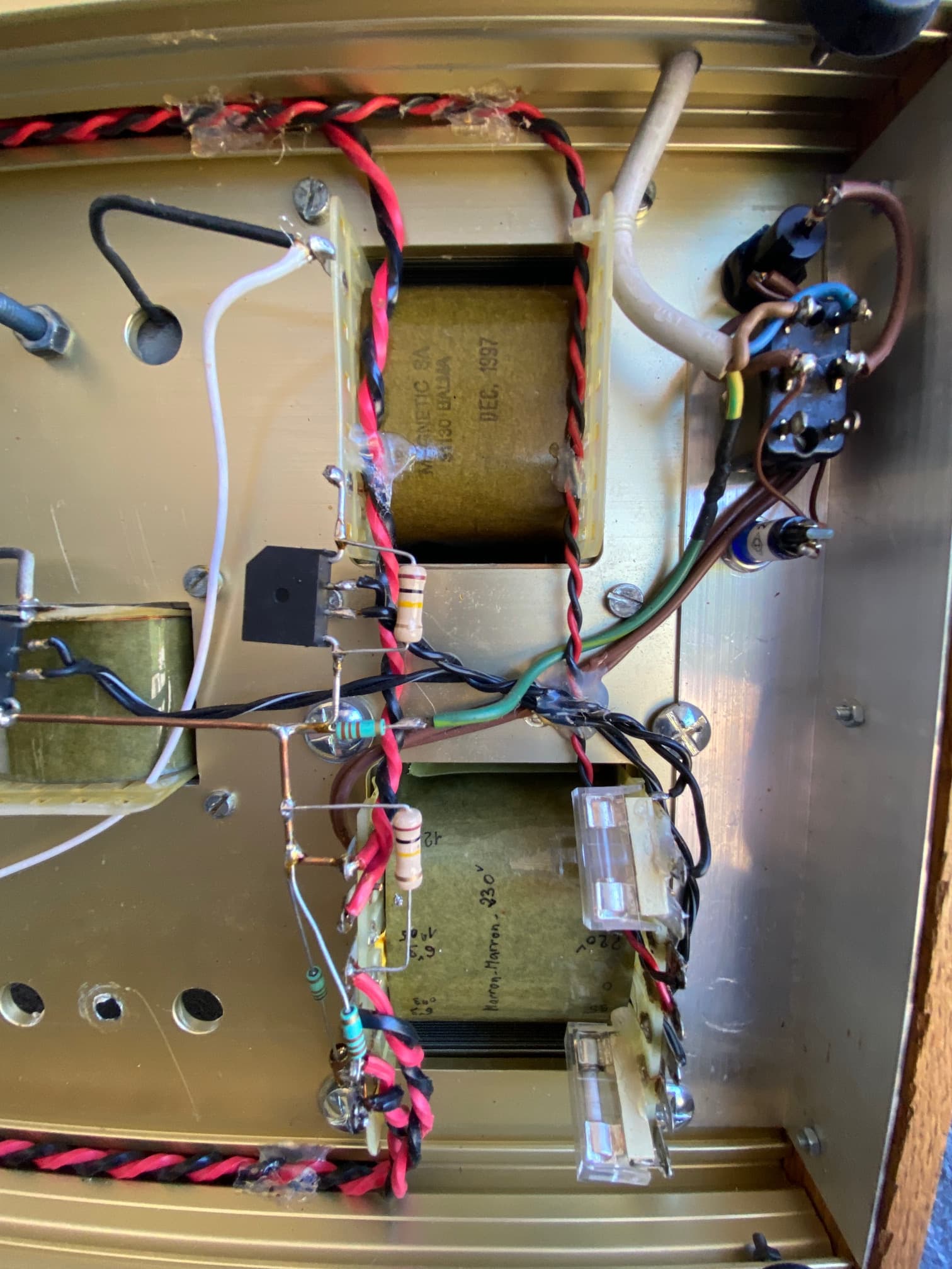

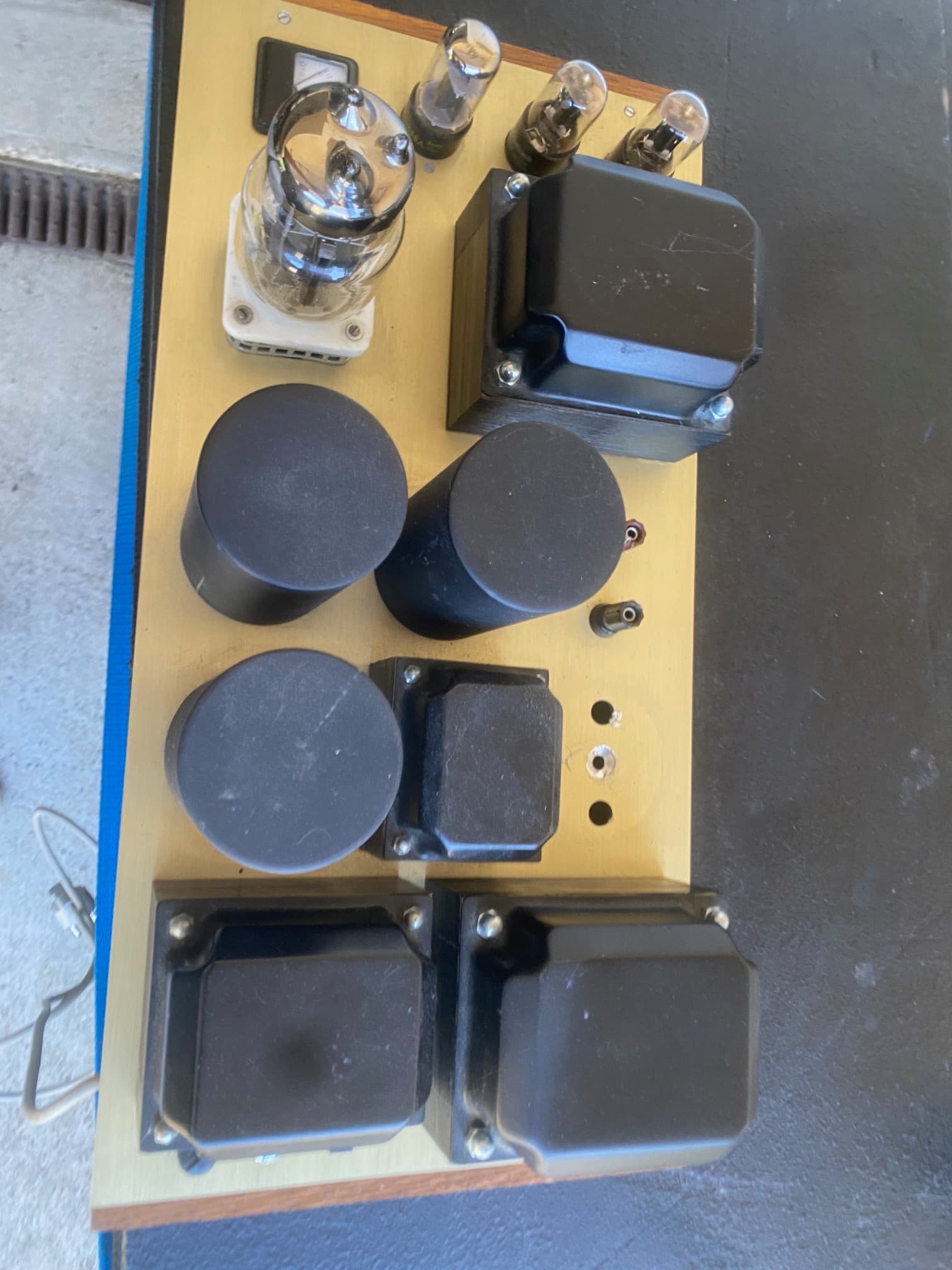

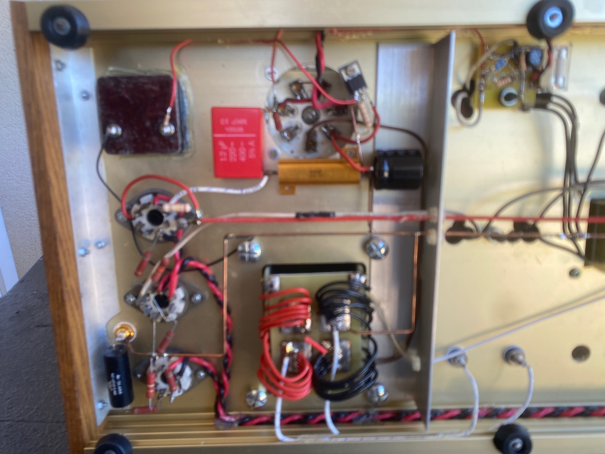

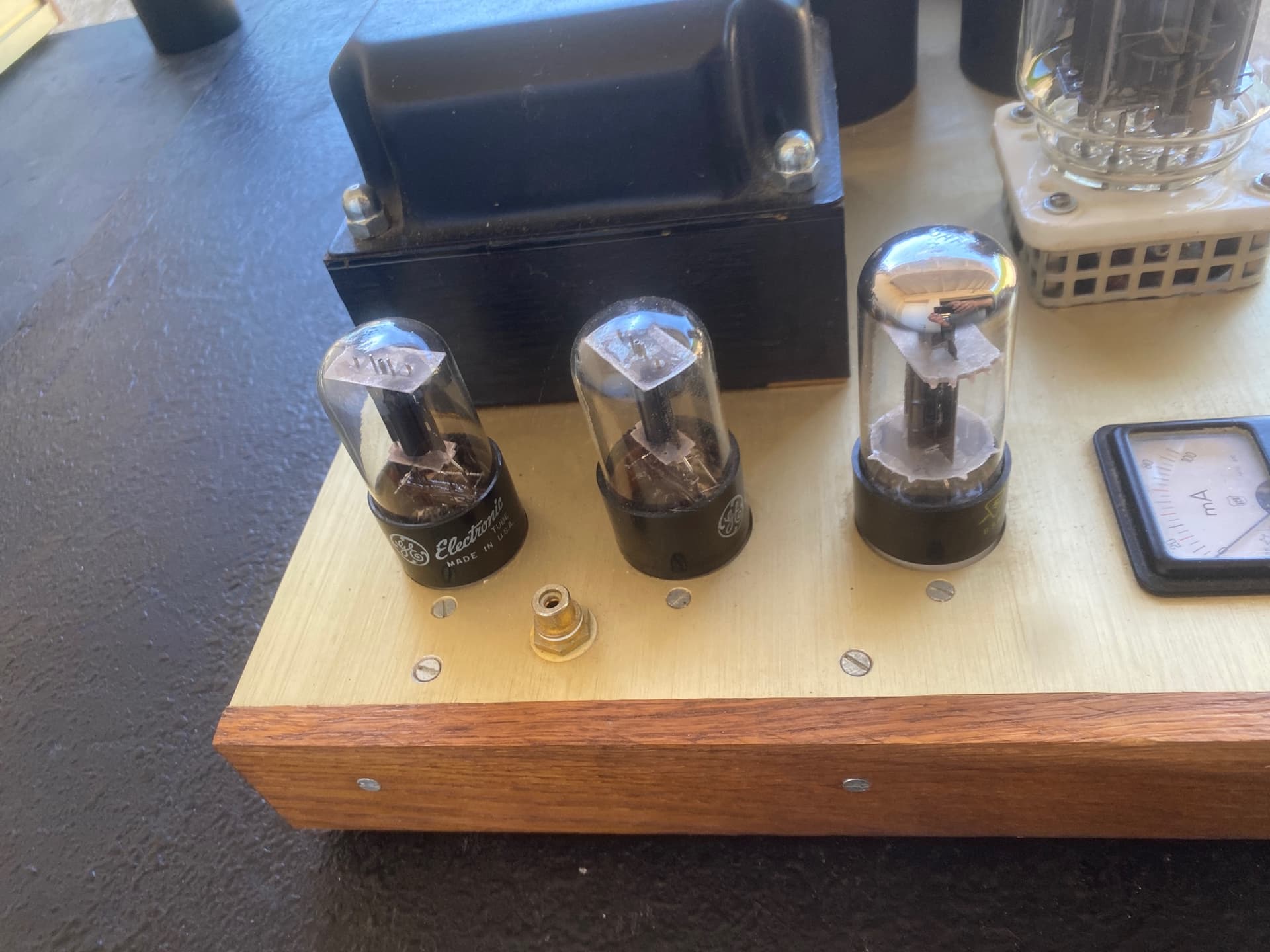

Bonjour à tous j’ai besoin de votre aide, car hier j’ai troquer une paire de blocs mono à tubes
6C33C 6AH4 6SF5x2 avec transfos Magnetic
j’ai cherché sur le web mais je ne trouve aucunes informations …
( sur la première photos il manque un condo en fait je l’ai bien il faut que je le remonte la fixation n’est pas top je vais remplacer les vis coulés dans la résine par des cerclages standard)
en effet tous les condos sont coulés dans des tubes de résines … pourquoi ? …
je post quelques photos
Ouaouhhh! la taille des blocs !!! réalisation d’amateur !
Câbles et galvanomètres collés au pistolet à colle, ça commence super bien :crazy_face:.

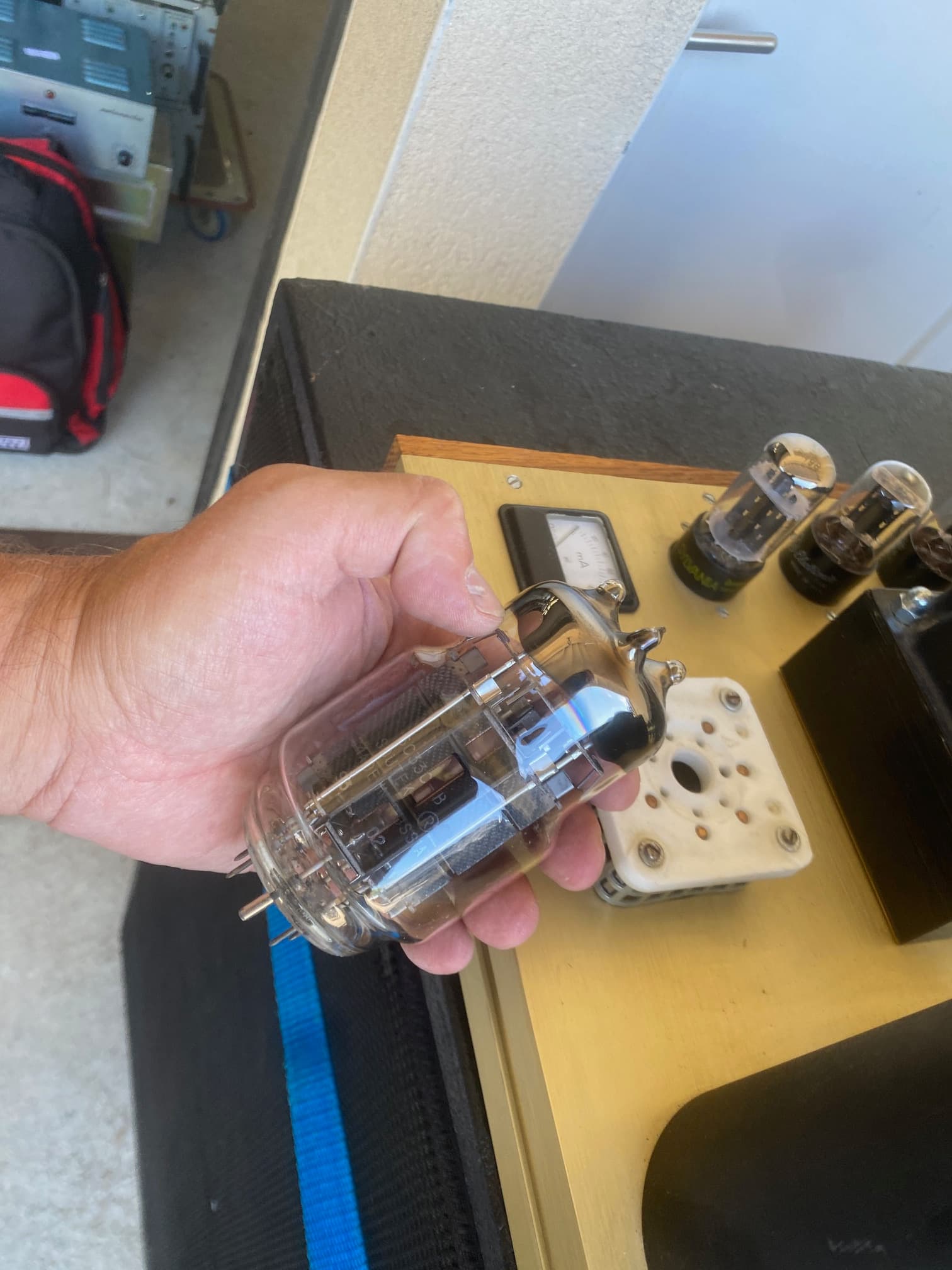

Le tube 6C33 !! aïe !! attention à la dissipation plaque.

effectivement la colle c’est moyen mais le reste a l’air plutot bien construit ?

le tube 6C33 je connais pas …je n’ai rien mis en route j’attends de refixer les condos correctement
oui dure de savoir la puissance … aucun schémas …
Il ne faut pas pousser ce tube en dissipation plaque sinon ça claque, vaut mieux re-contrôler tout le schéma avant d’allumer et être sûr !
8w c’est déjà pas mal déjà, sinon polar auto ou fixe ?..
Par contre pour le câblage plutôt bien fait heu…!

Je vote pour un souci purement esthétique! Car le fabricant de cet ampli c’est visiblement donné de la peine de ce coté là(*) du châssis. Si le filetage des vis de ce tube de résine est foiré, passez au diamètre supérieur en taraudant, ainsi sans dépareiller avec les 3 autres?
(*) au propre et au figuré. Car dessous, la colle c’est pas top…

Bonjour je ne pensais pas que mon post declencherai cela … désolé pour çà…
@thermoionic en fait c’est la tête de vis qui était pris dans la resine
et j’ai peur que le condensateur soit pas loin si je creuse pour refaire une prise de resine
je me disait de tous les faires avec des cerclage support metal …

Ces inclusions dans la résine ne sont là que pour des raisons esthétiques.
Je ne chercherais pasmidi à 14h, mais je refixerais pour la déco celui qui s’est sauvé en le reperçant (peut importe s’il meurt dans l’opération). Et ensuite un condo neuf sous le châssis pour le remplacer électriquement.
Trouver des supports au bon diamètre risque d’être compliqué et ce ne sera guère joli.
Même avis, faire au plus simple, sans toucher les autres ni modifier l’esthétique (la qualité première de cet ampli ?). Il doit bien y avoir moyen de le faire tenir, et vu que c’est un appareil qui ne bouge pas et ne vibre pas, sauf erreur de manutention (le cas ici ?), cela n’a pas besoin d’être d’une grande solidité. On pourrait même continuer dans la même veine, au pistolet à colle !
ok je vais faire cela ++
