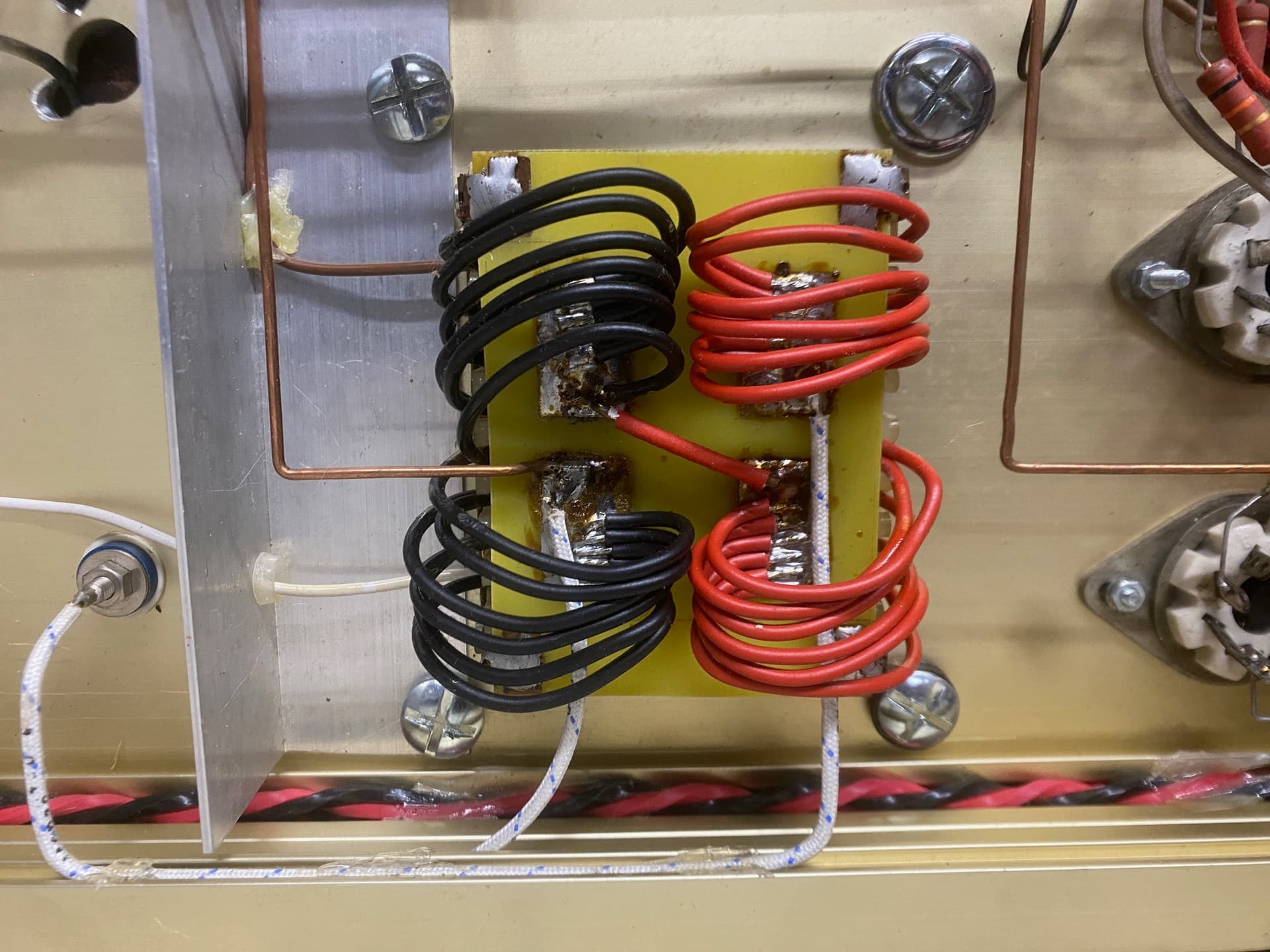

je n’ai pas le schéma et les caractéristiques mais le faite qu’il est qu’un tube 6C33 j 'élimine l’appairage …
en plus les condos dans la résine pas moyen de savoir les valeurs a moins de tout demonter …
et les transfos pas grand chose sur le web a part que c’était francais fabriqué a BALMA MAgnetic sa
Il suffit de mesurer celui qui est dévissé.
Et comme le redressement est fait par un pont, on peut mettre une grosse valeur sans inquiétude.
Tout a fait et pourquoi pas mesuré les condensateurs au capacimetre.
47uf 160uf 170uf 220uf
ça marche pas mal pour un amateur …

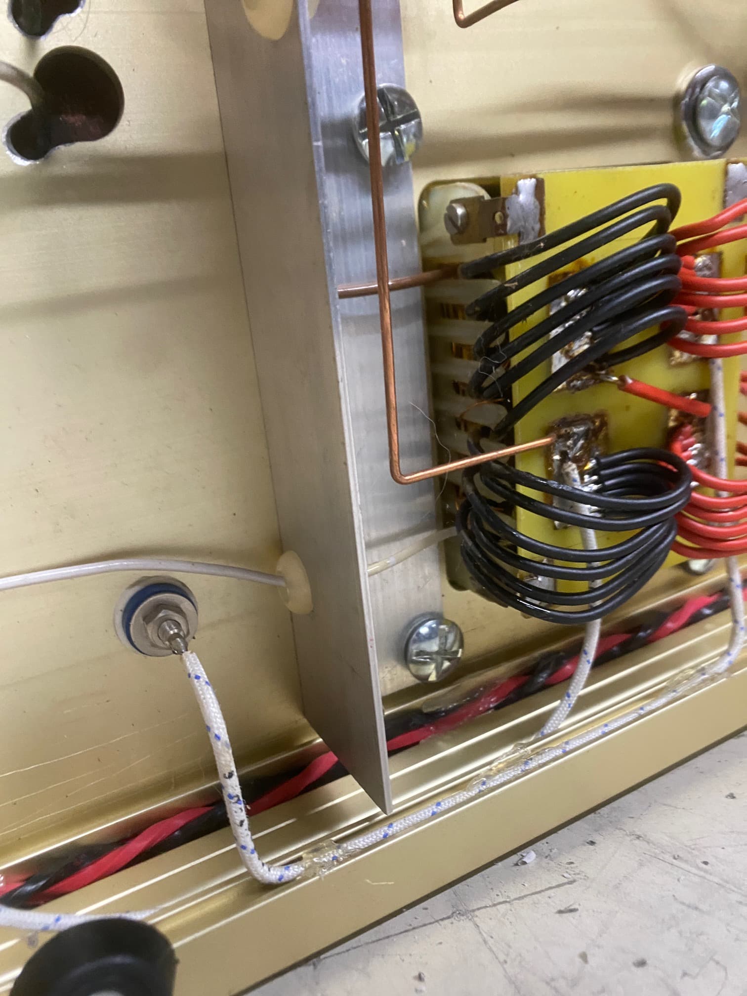

c’est quoi ces enroulements rouges et noirs sur la 4ème photo ?
c’est le transfo qui est comme ça on diait plusieurs bobinages séparés pour avoir plusieurs impedances possibles
