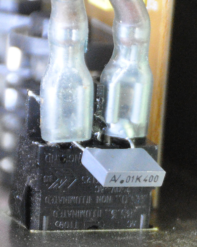

Il m’a proposé ce petit condo !
A l’allumage il y a maintenant un claquement très discret, qui n’a rien de commun avec ce que j’avais avant.
Je vais pouvoir remonter l’ampli, et le céder à qui veut, car moi je joue du saxo et n’ai pas besoin d’être amplifié… ! :wink:
Un appareil de plus sauvé de la déchetterie !
Une soudure sèche sur le potard de volume, et un condo ajouté sur les bornes de l’interrupteur.
Pour 0.80 € et un peu de soudure, l’engin est reparti pour un tour !
