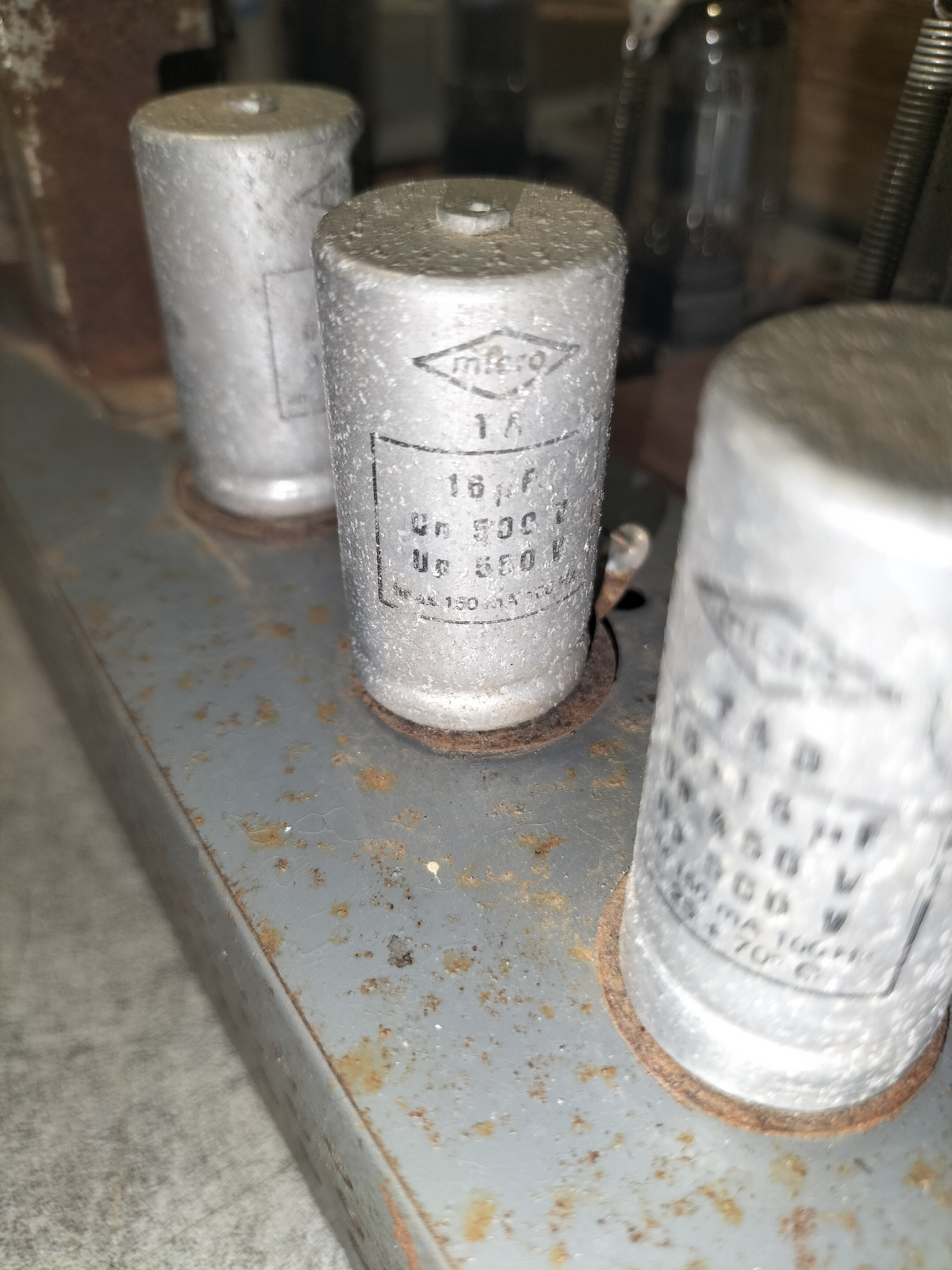

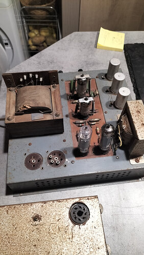

J’ais en projet de remettre en état un juke box de marque Marchant modèle Emaphone 112at
Je suis en train de bosser sur l ampli
Ou puis je trouver des capas non polarisés
15uf 550v ?
Merci

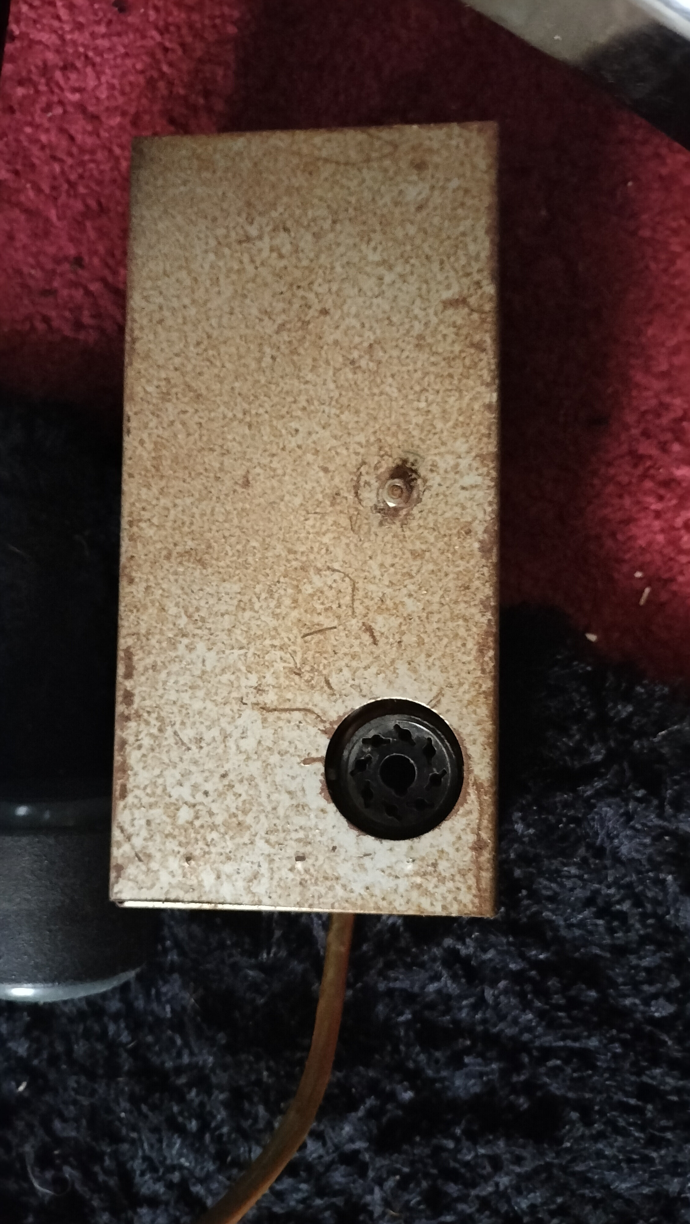

Voici l ampli après nettoyage

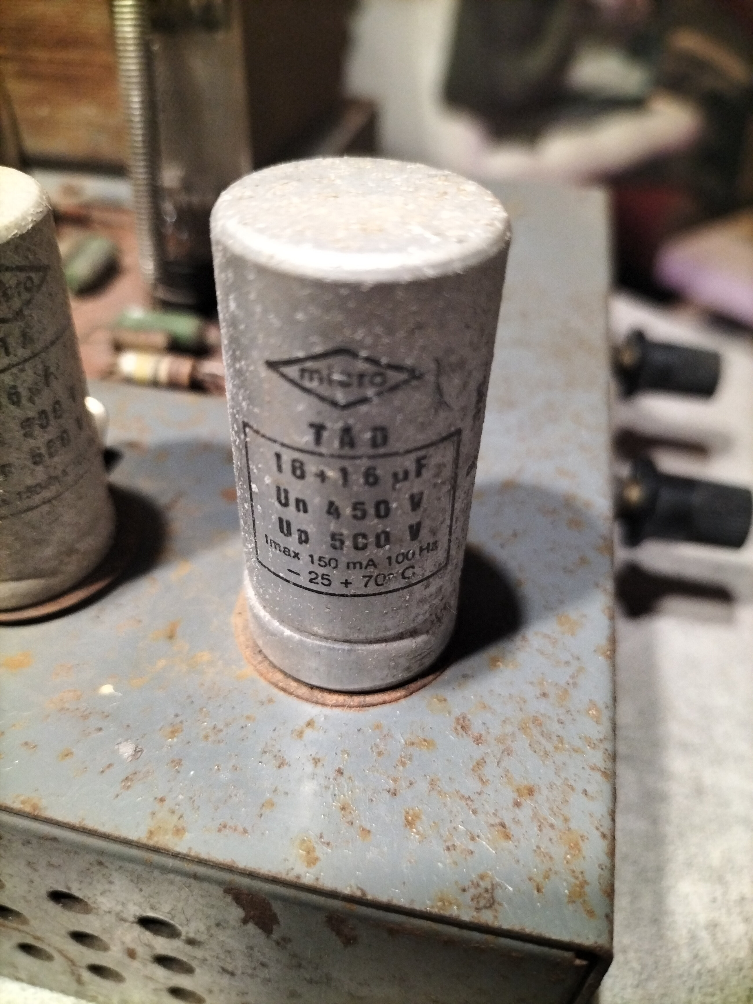

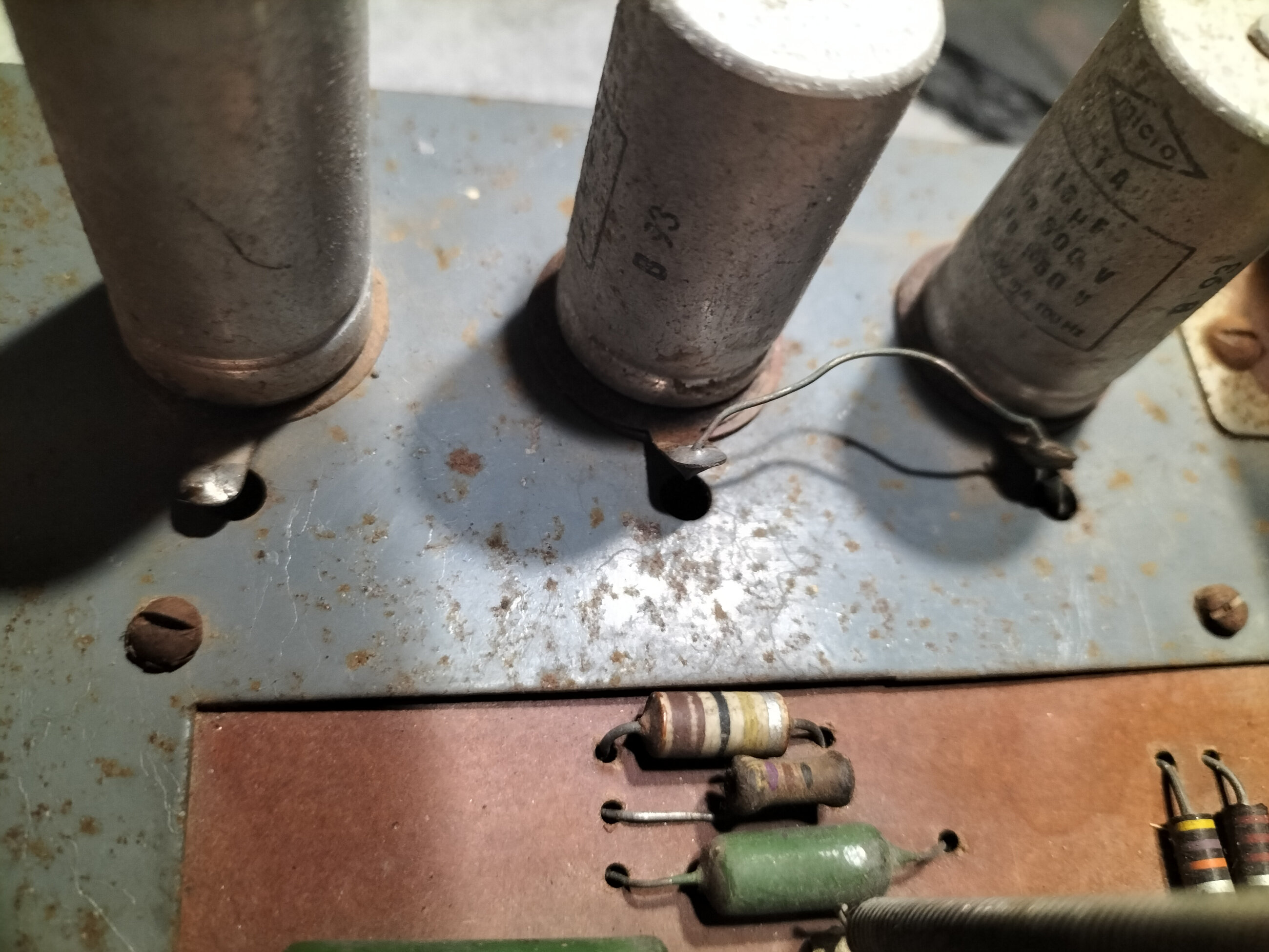

Je confirme ce sont des electrochimiques
dans le tube alu il y a 2x 16µF 450V service ( pointe 500V)
Ok merci
Mais du coup non polarisé ou polarisé ?
celui la c’est un seul 16µF 500V service 550V pointe
polarise
Merci Radiolo
Hyper rapide
Problème réglé
Je vais pouvoir continuer cette restoration
A bientôt
Est ce que des 450v peuvent passer?
Plus facile a trouver
je pense que oui
les 500 /550V sont rares et chers

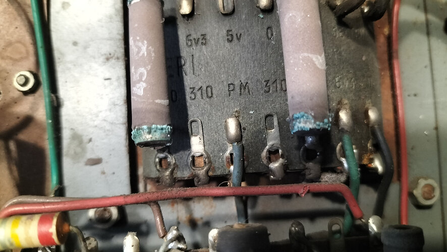

il faut le plus souvent mettre deux capas de valeur double 350V service en serie avec deux resistances de 220K 2W pour l’equilibrage
Merci
Et 15uf a la place des 16uf?
pas de problemes
mais curieux par ce que 15 µF ce n’est pas un valeur normalisée
dans les fabrications actuelles 15µf est une valeur trouvable
passage à 18µf ?
série E12
en Nichicon voir du côté de la série uCY
du condo radial fait pour endurer des heures et du courant d’ondulation
pas de cartouches à vis à la boutique Radiofil ?
il doivent en avoir
mais il faut etre adherent

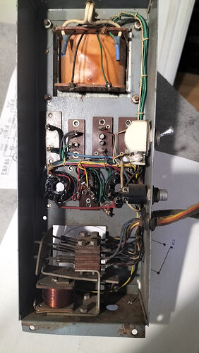

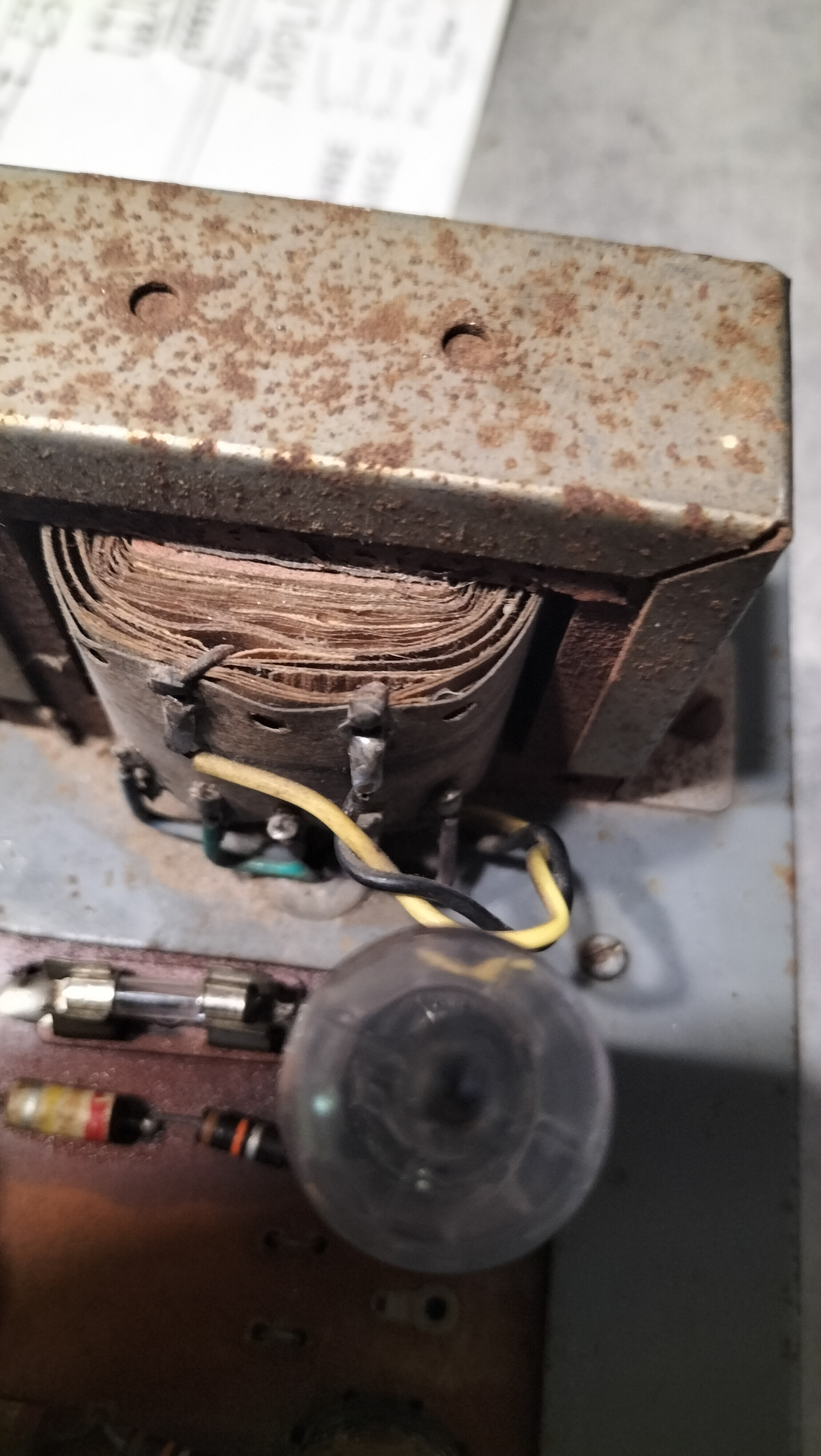

En attendant j essaye de comprendre le fonctionnement de l ampli et des deux relais externes
Un sur l alim
Et l autre separé qui reçoit les infos du Juke
Je travaille en ce moment sur celui de l alim de manière à pouvoir faire fonctionner l ampli indépendamment du Juke

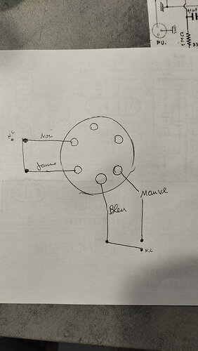

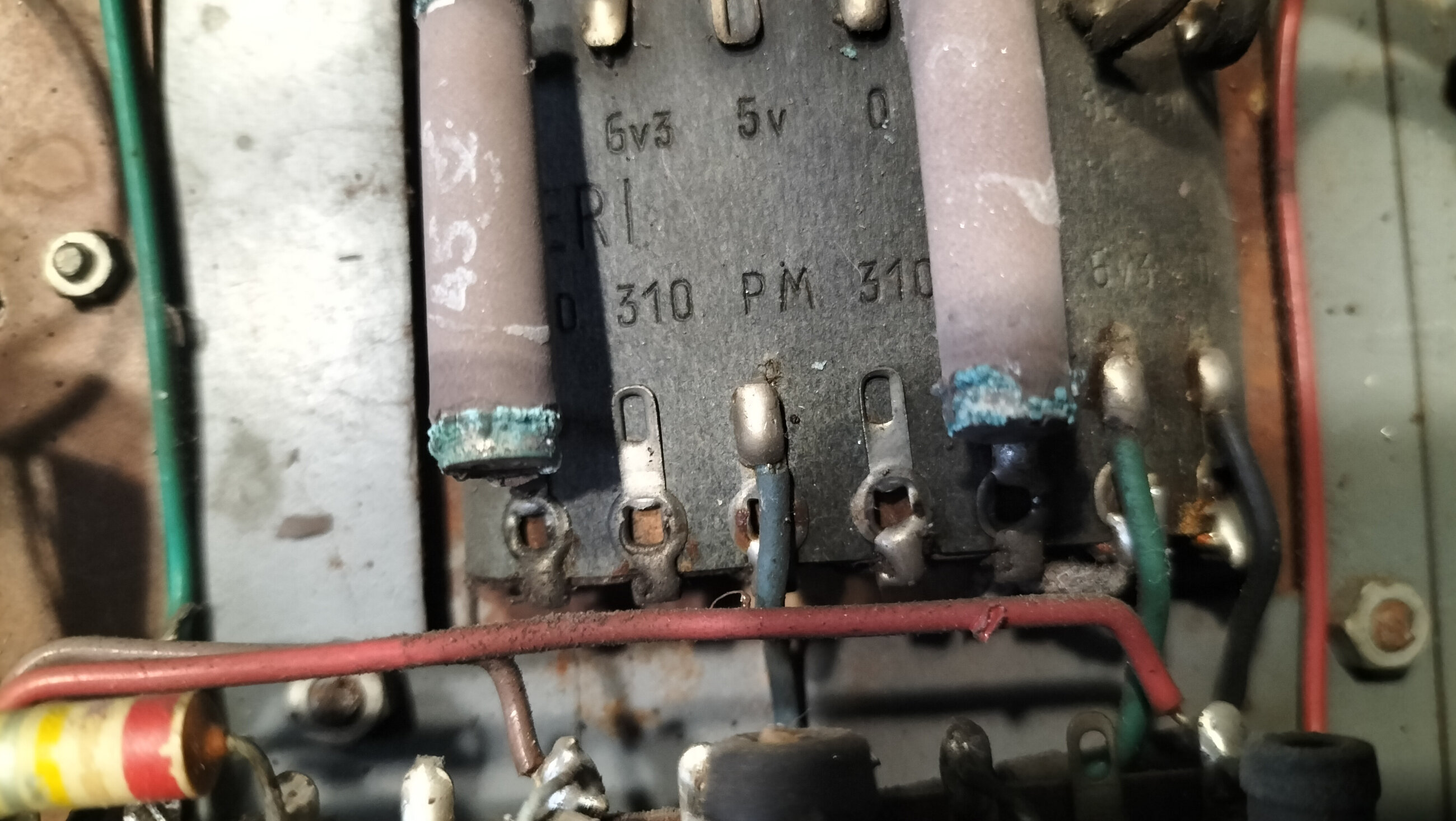

J ais un schéma mais qui n est pas tout a fait le même a 1 ou 2 détails près
Sur le schéma le connecteur sous ez81 est rond sur l ampli et possède 4 fils
Noir vers transfo
Jaune vers transfo
Bleu vers transfo borne P.M
Mauve vers la c.t.n en passant par un fusible retardé de 1A
Au niveau du connecteur ampli voilà le boulot du relais d alim au repos
Relais enclenché
Bleu et mauve fermé
Et
Noir et jaune ouvert
Pouvez vous m expliquer le rôle de ce relais?
Je suppose que bleu et mauve mettent sous tension l ampli mais je ne comprends pas le noir et le jaune
Merci d avance
N oubliez pas que j’apprends ![]()
je pense a un relais coupant la HT a l’ampli pour ne pas user les lampes quand l’appareil est en attente d’utilisation
les lampes sont chauffées en permanence sans HT ce qui assure le demarrage immediat de l’ampli quant le monnayeur ferme le relais
Oui c est ce que je pense aussi mais la fermeture des deux fil au transfo?
