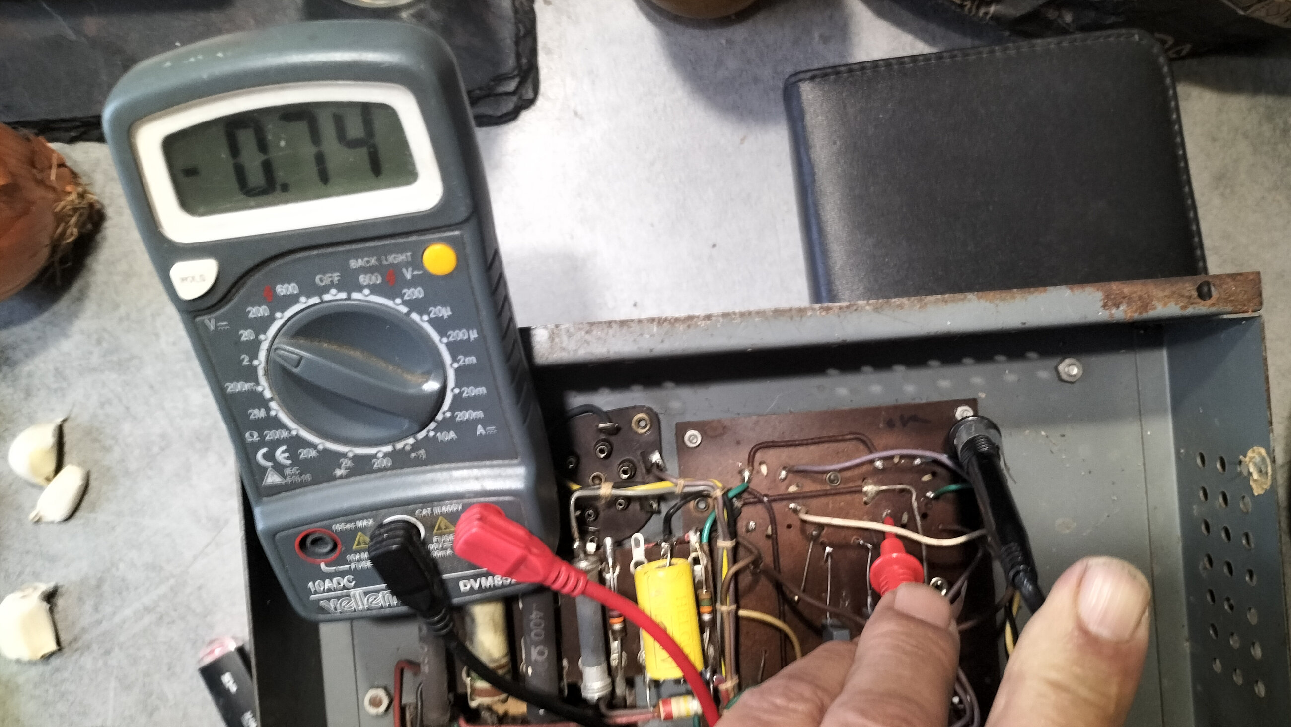

Pour le problème de son distordu ou haché : S’agissant d’un push-pull, il doit être équilibré, les deux lampes doivent fonctionner, et débiter équitablement , sinon seule une moitié du signal sera reproduite correctement
(Or, visiblement, ce n’est pas le cas, et ça peux expliquer le défaut constaté , il faut rétablir le fonctionnement de l’autre tube )
-Pour le problème de la tension lue : La valeur absolue de la mesure étant a peu près correcte, ne serai ce pas, tout simplement, les polarités de l’instrument qui seraient inversées ? (voir de quels coté sont le pôle + et le pôle - du multimètre utilisé ?)

Entre la masse châssis et la borne 2
:frowning:
il y a un probleme
peux tu verifier en inversant les fils du voltmetre qu’il indique bien -7.14 V il ne faudrait pas que le signe moins soit en panne …
peux tu verifier la tension de la borne 3 ( la cathode ) elle doit etre a zero V car normalement reliée au chassis
Le signe - fonctionne pas de soucis
Toutes les autres bornes sont a 0v
Borne 2. -0.7v

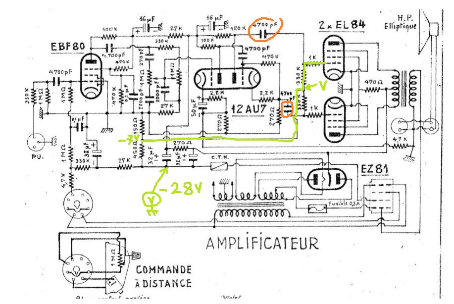

tu as de la HT sur anode (7) et ecran (9)
normalement oui puisque ta lampe ionise
suis la ligne de polar ( en vert) et mesure les tensions au point commun des R de G1 de 330K
sur le moins des capas de filtrage tu devrais avoir -28V pour que cela donne -7V par le pont diviseur 450 et 150 ohms
si les tensions sont correctes sur la ligne de polarisation il faudra envisager de remplacer les condensateur de 4.7nF
d’abord les debrancher du cote des grilles et refaire la mesure en 2

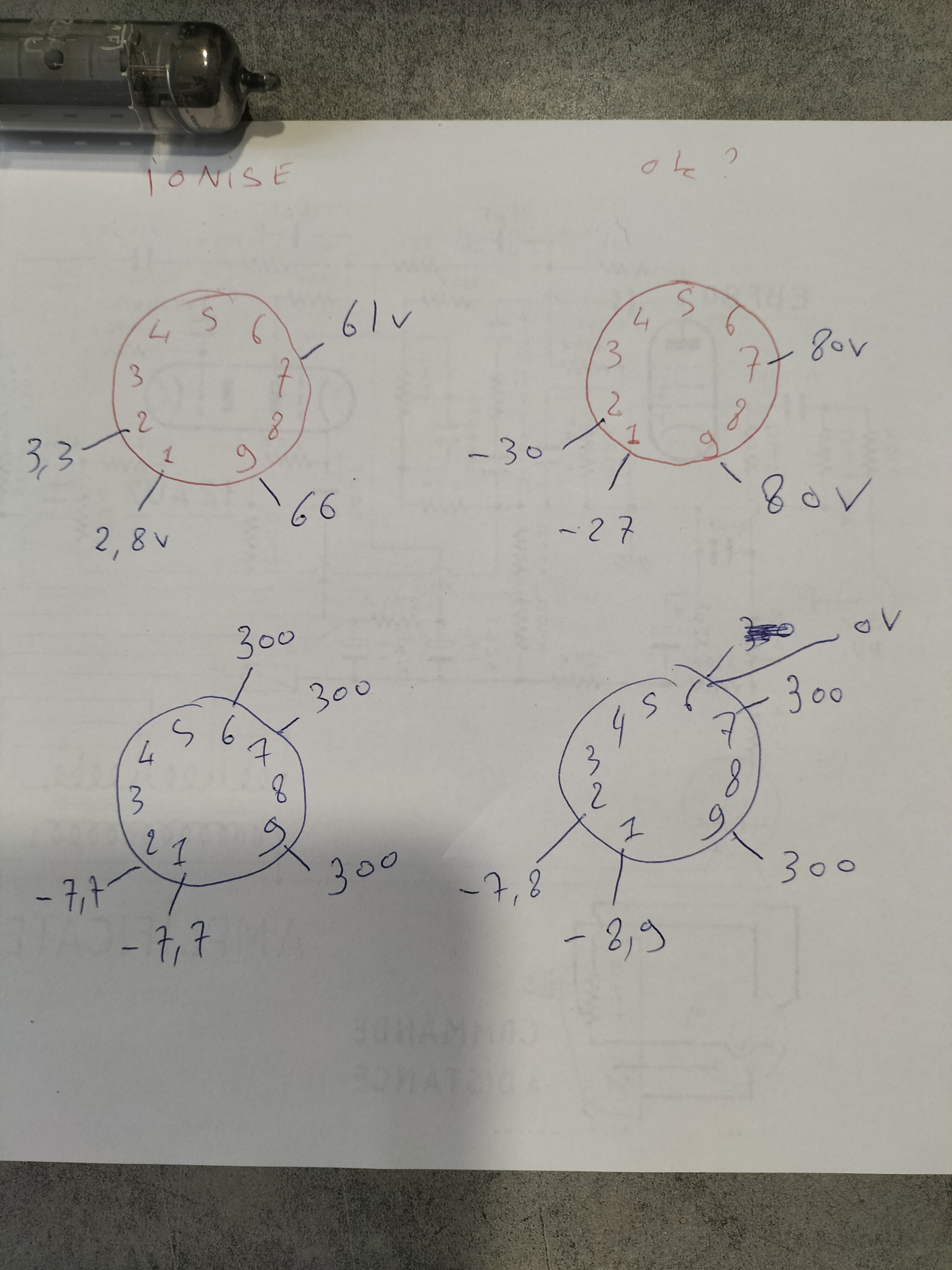

En haut les mesures avec la lampe qui ionise
En bas les mesures avec une lampe qui ne s allume pas
Les valeurs condos et résistance ne sont pas les mêmes
A la borne 2 les résistances sont de 10k
En haut les tensions non notées sont a 0

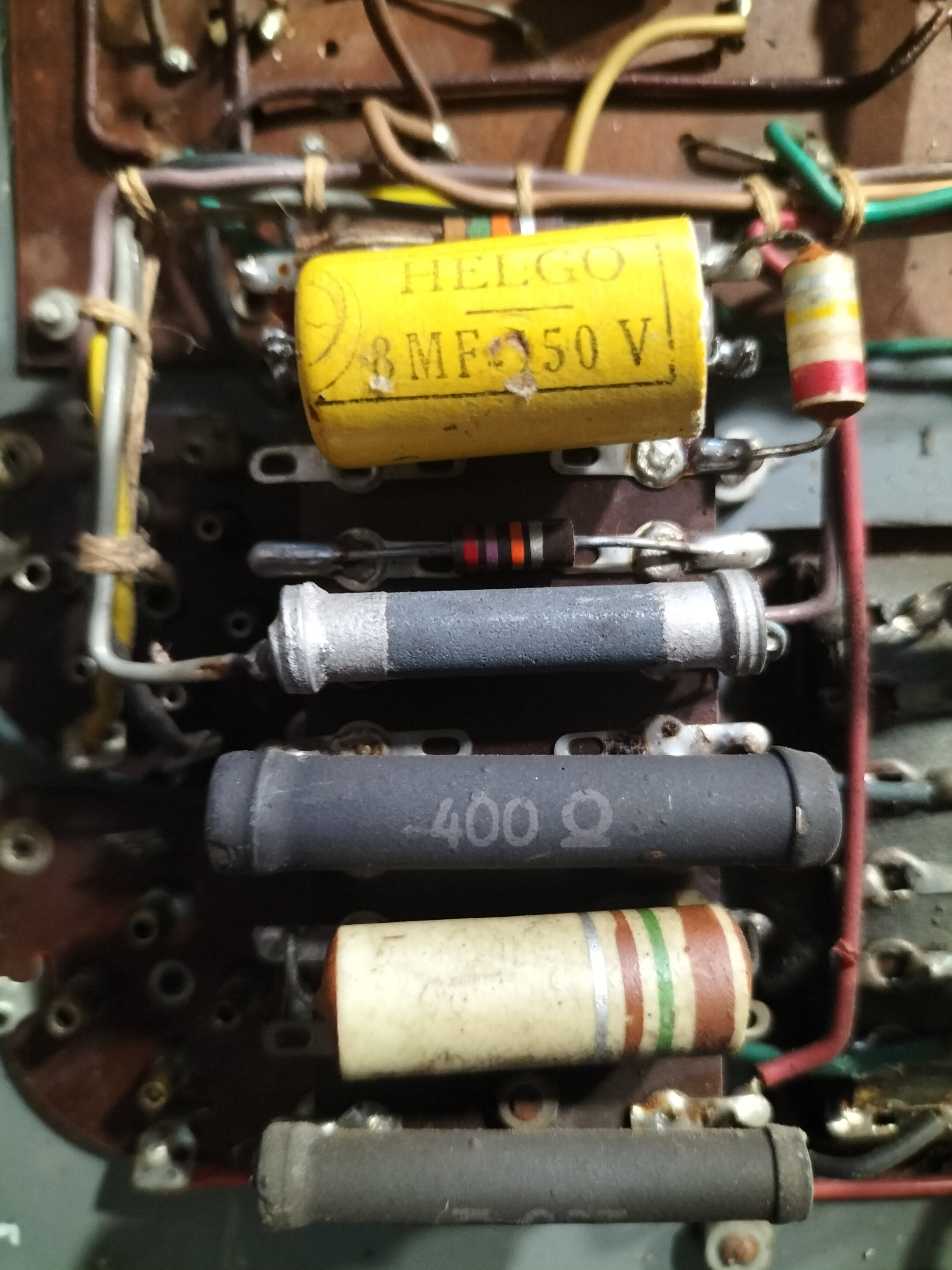

Tous les condos ont étés changés
Sur le moins des capas j ais -35
Ce sont des 15uf
Par contre par quoi remplacer celui ci?
celui la c’est un 8µF 50V on peut mettre un 10µF 63V
il faudrait que tu corriges le schema
il reste des anomalies etranges que je ne comprends pas avec le schema que l’on a
les 10K c’est a la place des 1K ?
as tu repérer les 330K et leur point commun c’est par ces R que la polar arrive sur les grilles 1 des EL84
sans schema exact je ne peux pas t’en dire plus

Que pense tu des mesures stp?
il reste qq anomalies mais c’est peut etre par ce que je raisonne sur un schema qui ne correspond pas
je calcule les valeurs des tensions en fonction du schema que j’ai
si le schema n’est pas le bon > calculs faux

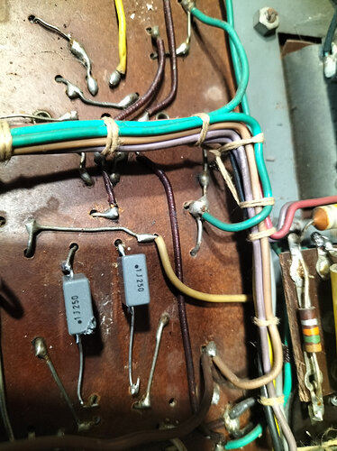

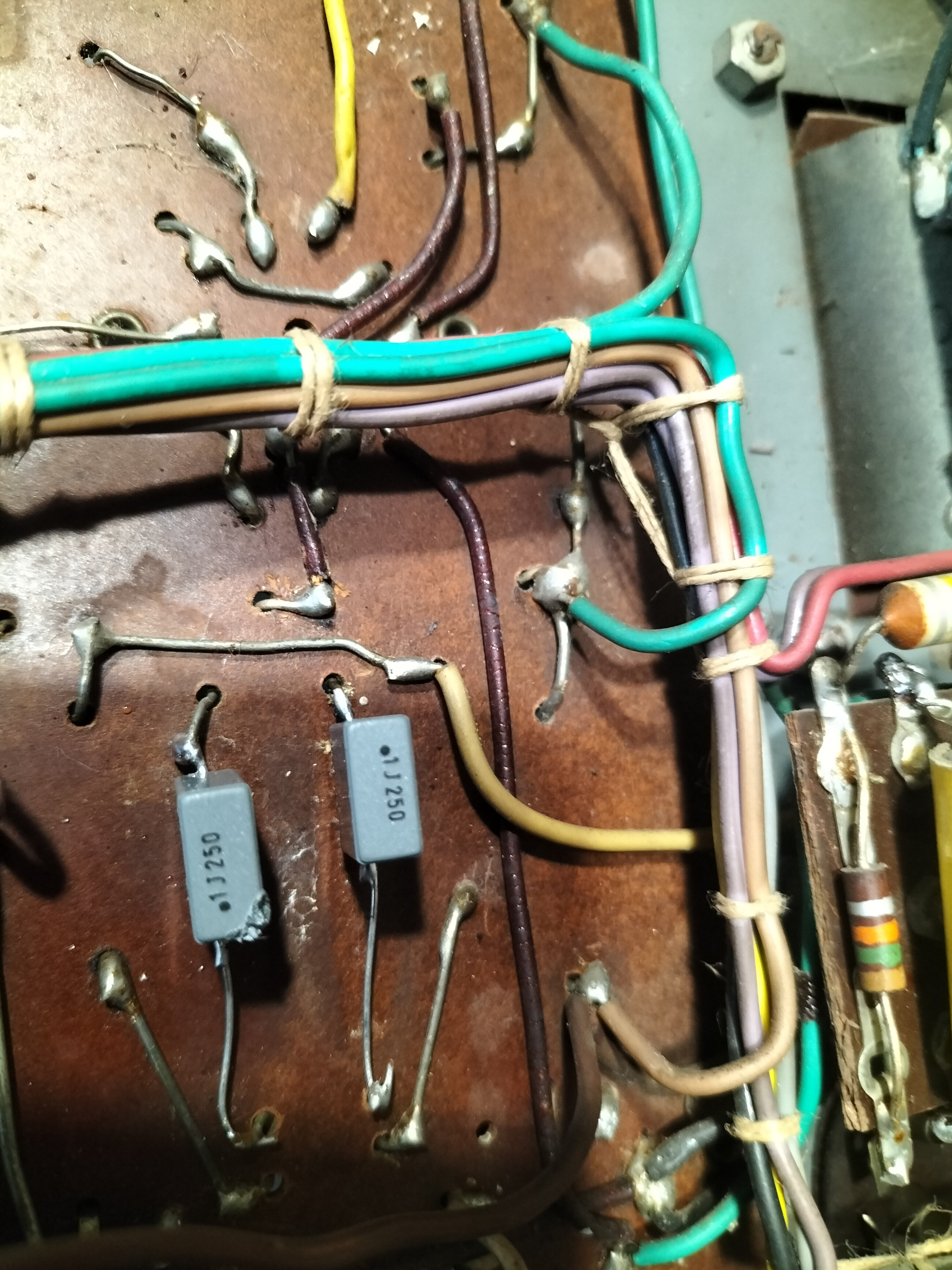

y compris les 4700 pF que j’ai marques en rouge ?
Alors tous les polarisé sont en 15uf
Sinon j ais 0.1uf x4
22nf X2
O.o1uf X1
Les 4700pf sur le schéma sont des .1 250v
les 4700pF ils ont etes remplacés et sont neuf ?
