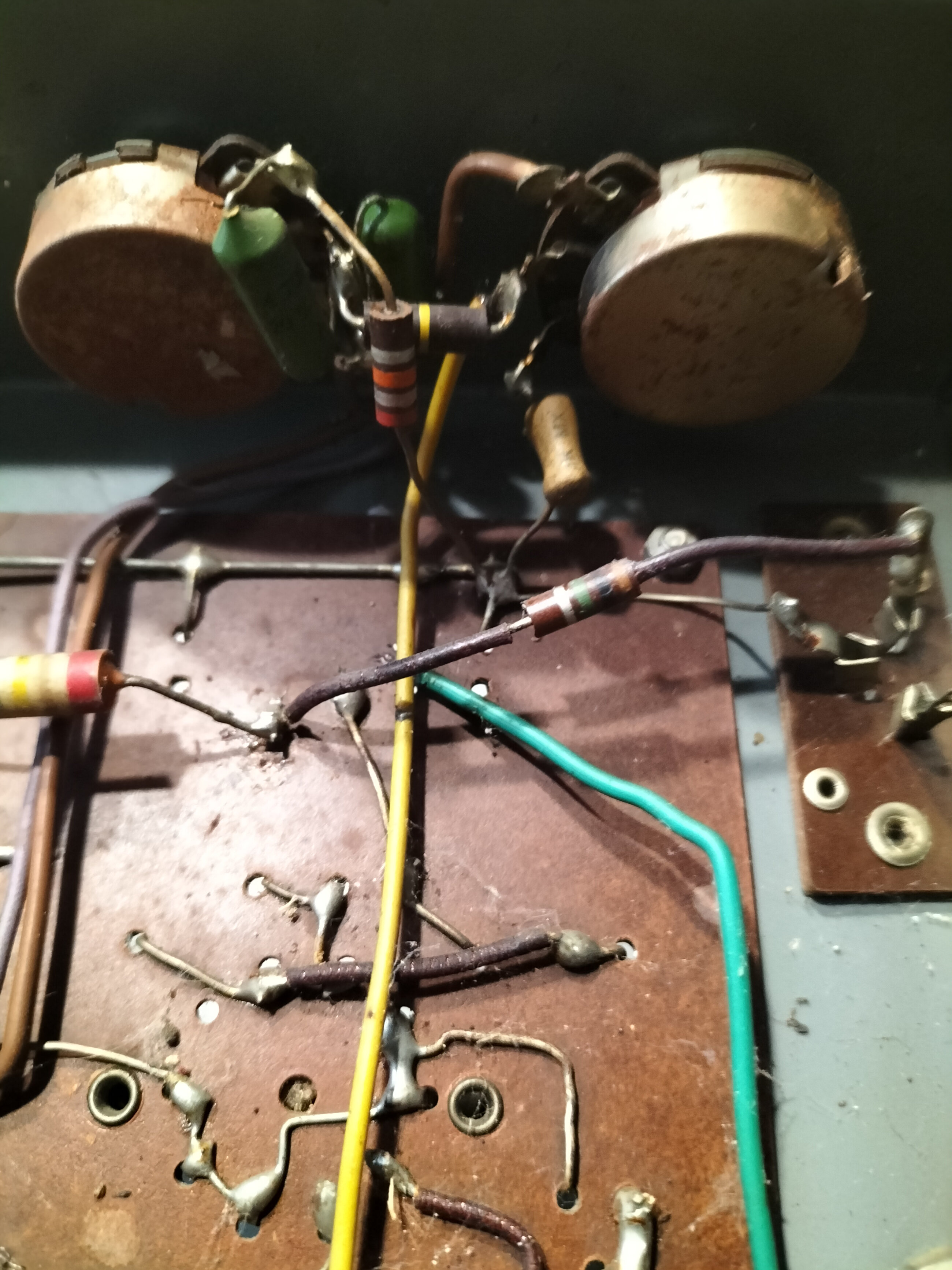

Oui ce sont des 0.1
cela fait beaucoup il va « tousser » dans les graves ton ampli
4700pF passer a 10000 pF je veux bien mais a 100000pF cela risque de trop favoriser les graves
C était les valeurs d origine

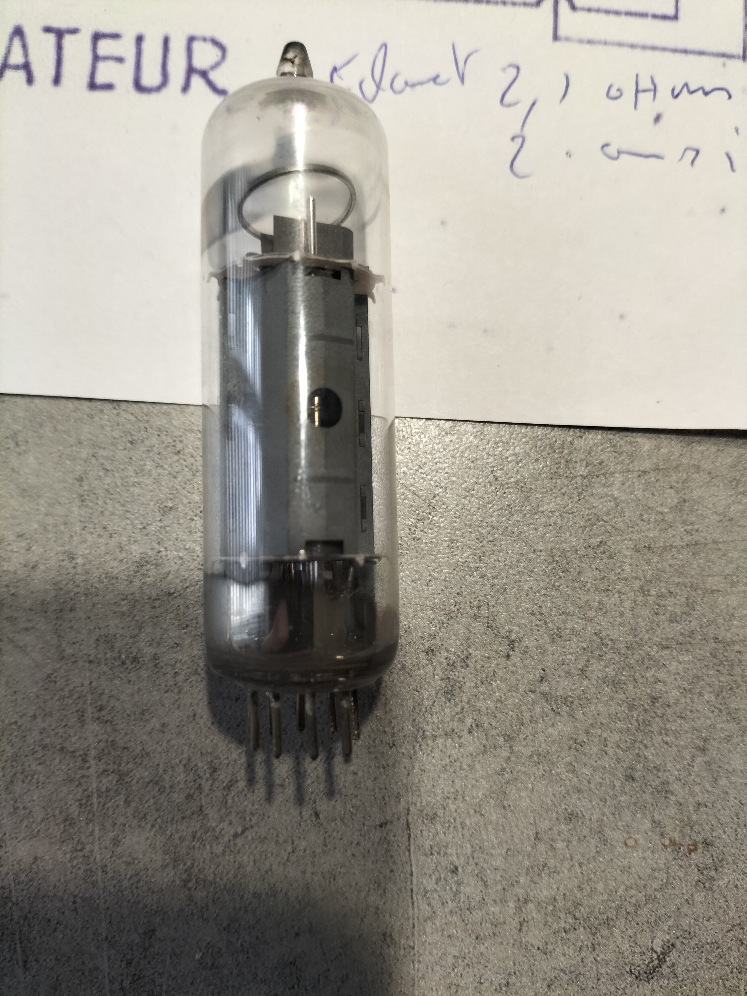

Oui avec la lampe qui ne rougit pas
Celle qui ionise donne un son haché et saccadé
Tu penses que je peux changer les lampes?

Sur la borne 6 j ais 300 sur une lampe et 0 sur l autre
300 sur la lampe qui ne s allume pas
on va verifier la validite de ces mesures

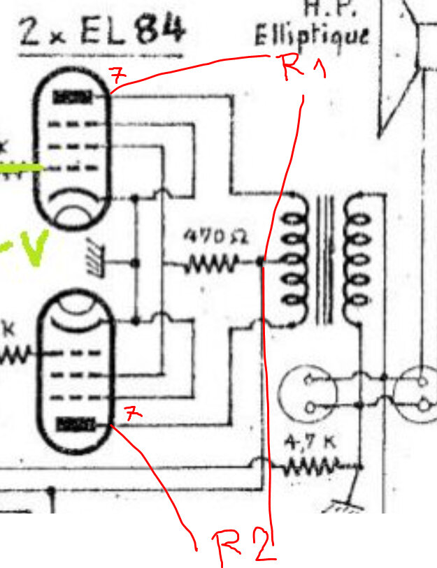

mesurer les resistances R1 et R2 ( hors tension bien sur et sans les lampes )
et une photo de la lampe dont le filament est bon a l’ohmmetre et ne s’allume pas
270 ohms
Sur le fil central du transfo
j’ai l’impression que tu n’a pas compris la question
il y a 2 resistances a mesurer
il est peu probable qu’elles soient exactement de la meme valeur

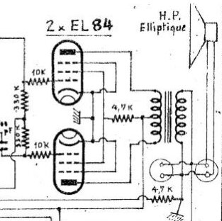

La résistance qui est 470 ohms sur le schéma est de 4.7k sur l ampli
Les valeurs entre les bornes 7 et le fil central du transfo
141 ohms
126 ohms
Les filaments de chaque Lampe entre 2 et 2.2 ohm
les resistances du transfo sont bonnes
les anomalies de tension anode ne lui sont pas imputables
j’ai commence la mise a jour de schema
Il y a énormément de différence entre le schéma fourni et l ampli
si en changeant les tube on a un fonctionnement correct on arrete la
si par contre cela ne va pas il faudra relever le schema pour comprendre ou est l’os
