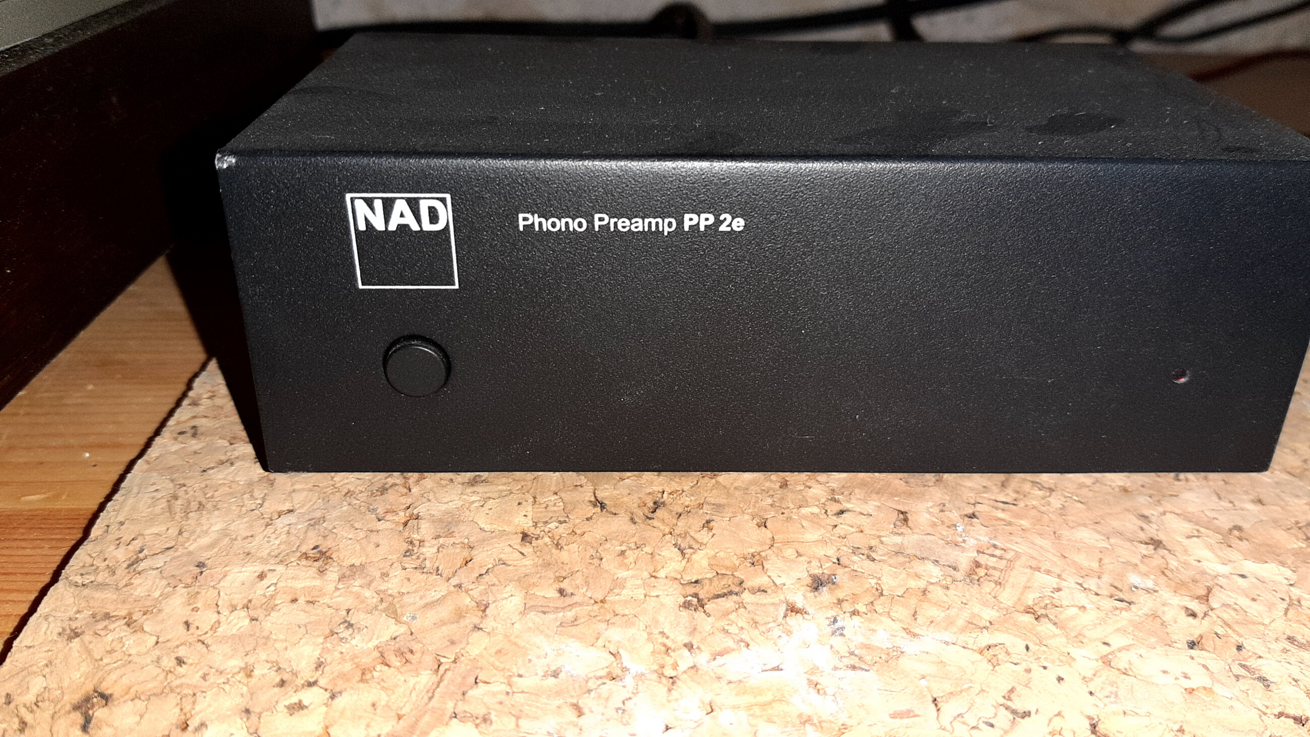

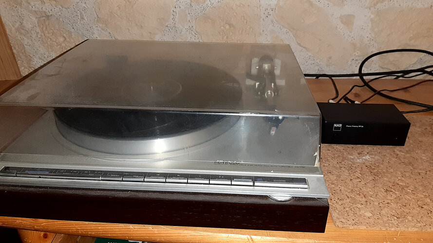

Personnellement j’utilise ce préampli la qualité sonore est très bonne
on en trouve régulièrement sur les sites de vente , moi je l’ai payé 80 E en très bon état
Bonjour, oui ça se trouve en occasion maintenant à l’époque j’ai du l’acheter neuf avec mon ampli ( que je viens de remettre en service )
j’au acheté ce pré ampli Nad en occasion et j’en suis très satisfais .
