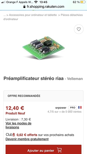

Sinon, il y a la solution du kit mais le Velleman est assez mal coté et les coûts d’expédition le mettent au même niveau qu’un préampli tout fait.

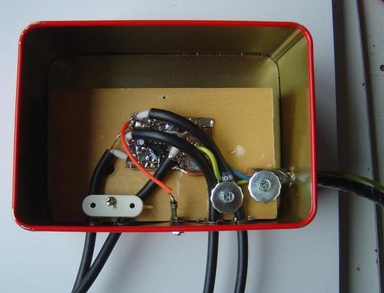

— Comme il faut une tension symétrique, voir pour l’alimenter avec une “pompe de charge” à diodes à partir du 6,3V d’une radio à lampes !
— En tapant “Schéma préampli RIAA” dans Google, il y en a “des tas” ! À vous de choisir…
@Kapps_Francis, y’a plus petit qu’une boîte à gâteaux : les boîtes à cigares métalliques ! Car, vu la sensibilité aux “ronflettes” de ce genre de montage, il n’est pas bon d’y inclure le transfo d’alimentation !
— Si : il suffit d’inverser la tension d’alimentation !
— Cordialement !

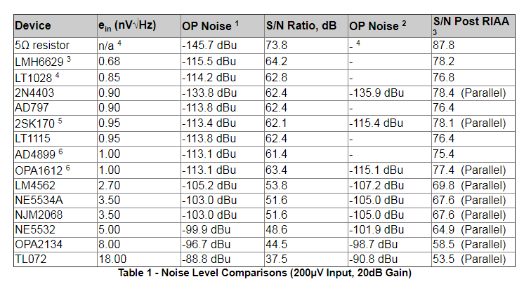

Franchement réaliser un préampli RIAA aujourd’hui avec des transistors (de récup ou non) risque de donner des résultats beaucoup plus décevants qu’un petit module chinois tout fait à circuit intégré.
Le TL072 fait parti des plus bruyants !!!
Extrait d’une discussion sur DIYaudio
