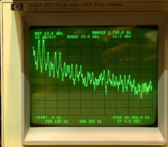

quand est sorti le Nad 3020, il est sortie moult commentaires dithyrambiques sur cette bestiole
j’en ai un, je l’ai mesuré
THD corrects jusqu’à P max de 20 W
IMD catastrophiques
ça grimpe déjà à partir de 10 W, à 15 W c’est énorme, à 20 W, les IMD couvrent la musique !!!
voilà les deux notes envoyées à l’ampli
voilà ce qui sort à 5 W, il y a déjà -50 dB de remontée des distorsions (0,3%)
voilà ce qui sort de l’ampli à 20 W (disto supérieure à 10%)
tout ce qui est différent de la première image est fabriqué par l’ampli
comme hi-fi, on fait mieux !!!
