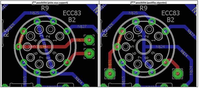

Je prévois la démarche suivante :
  • Contrôle et correction du schéma et du PCB

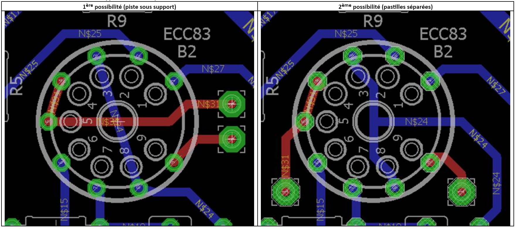

Pour le chauffage du tube ECC83 alimenté via une paire torsadée, solution gauche ou droite ?
Que ceux qui seraient intéressés par un ou plusieurs PCB se signalent ici (probablement dans les 3 ou 4 € pièce)
Je suggère la solution de gauche.

J’aurais dit gauche aussi, je crois que l’idéal est de faire croiser à 90° pour réduire au maximum les couplages
Solution des gauche , les filaments ne doivent jamais faire le tour du support
OK vendu pour la solution de gauche.
