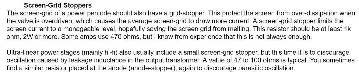

Pour le réglage du courant de repos des EL84, j’ai choisi une 330 Ω + une résistance fixe de quelques KΩ en // (à déterminer par des essais). Je suppose que quand les tubes vont vieillir, il faudrait revoir la valeur de R mais je n’avais pas envie d’avoir un ajustable dans cette partie.
www.valvewizard.co.uk/gridstopper.html
Vous allez dire que je pinaille mais la valeur des éléments de contre-réaction sont intimement liés aux caractéristiques du transfo de sortie utilisé et doivent etre ajustés pour un maximum de stabilité en signaux carrés

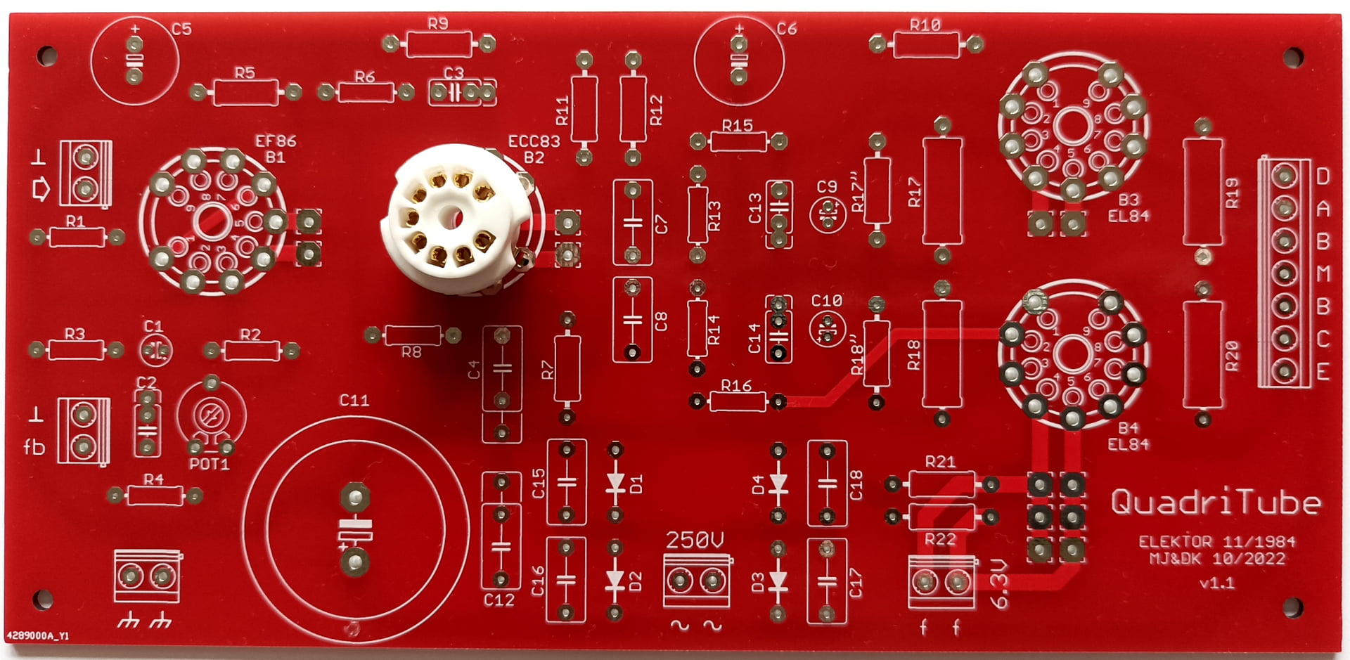

PCB pour le prototype reçus :slightly_smiling_face:
Un culot monté à blanc pour voir s’il a les yeux en face des trous n’est-il pas ?

Je vais manquer un peu de temps dans les semaines à venir donc :
Si quelqu’un a tous les composants sous la main pour monter un proto, je peux lui envoyer un PCB en échange d’un compte-rendu détaillé des éventuels problèmes rencontrés et du résultat final.

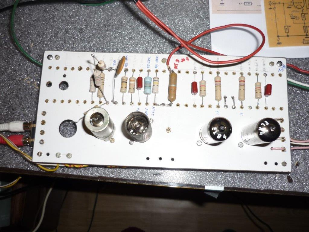

Bonjour à tous

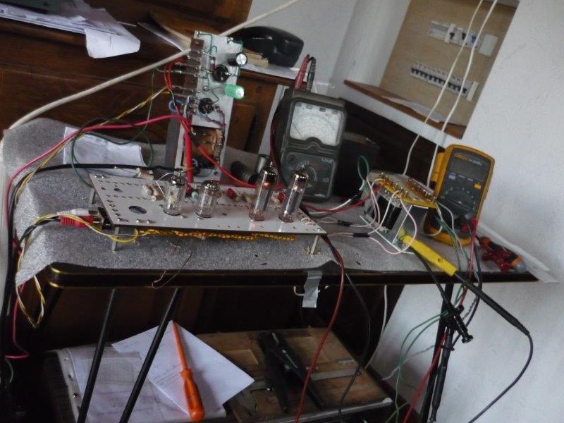

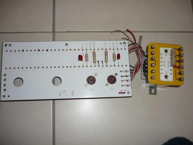

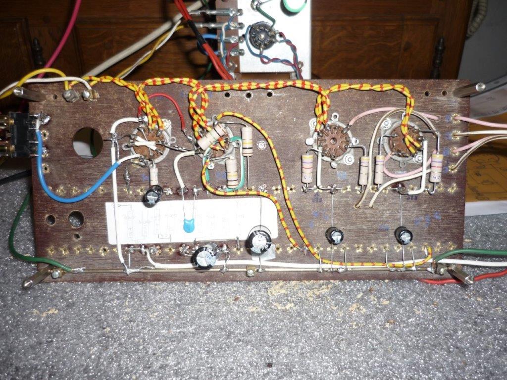

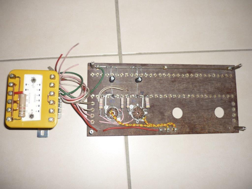

Voici mon prototype, après quelques problèmes de ronflement et quelques modifications, tout est rentré dans l’ordre.
La cause principale, la contre-réaction. Pour faire court : Transfo Audax contre-réaction Audax.J’ai donc repris les valeurs du schéma officiel, et je suis satisfait du résultat.
Malheureusement, je ne possède pas d’appareils de mesures pour analyser ce petit montage. J’ai simplement deux petits multimètres, on fait avec.
Chose très importante ,la qualité en dépend : Le support en Formica et les œillets de cordonnier, pour avoir le son des années 50.
Le reste en photos. A Bientôt de vous lire

  • Georges F6CER .Pour l’info transfo sortie et contre-réaction. " La valeur des éléments de contre-réaction sont intimement liés aux caractéristiques du transfo de sortie utilisé "
Quelques photos du projet
