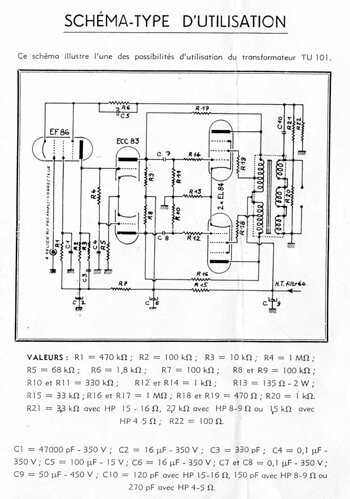

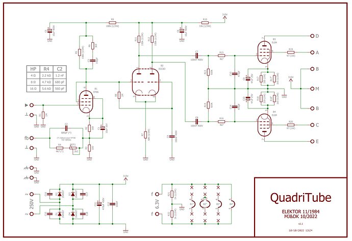

Sur le dernier schéma, il n’y a plus le réseau RC série destiné à « casser la bande passante » en boucle ouverte et améliorer la stabilité avec la contre réaction ? ce réseau était présent sur le 1er schéma ???
Bien cordialement
Bonjour Jean-Marc,
Tu parles du schéma de Coco et de R6-C3 ?
Oui, je parle du schéma de Marcopolo, schéma origne de l’ampli quadritube :
b10c1447f7a0c253051e7446f7500a44608c46cb_2_690x473
On retrouve ce réseau dans le schéma de la doc TU101 Audax :
transformateur_push_pull_pour_el84_1424768
Version corrigée avec les bonnes valeurs pour R21
Il faudra le rajouter en l’air , il est indispensable … tout comme il est impératif de s’en tenir au schéma original
Sur le CI on voit bien R9-C3 : c’est tout bon !!!
le schéma de Coco est moins parlant que le schéma de Marcopolo, mais le réseau R9-C3 est bien sur le schéma !!! désolé…
@F6CER, le schéma Elektor n’a pas été modifié.
Les précisions de @coco sont importantes car le projet Elektor a été réalisé avec des tranformateurs UNITRAN 9U14. Et comme précisé par F6CER, la CR doit être adaptée au transfo, d’où la nécessaire modification de coco.
[EDIT] Donc les valeurs de C1, C2, R4, POT1 seront modifiées [/EDIT]

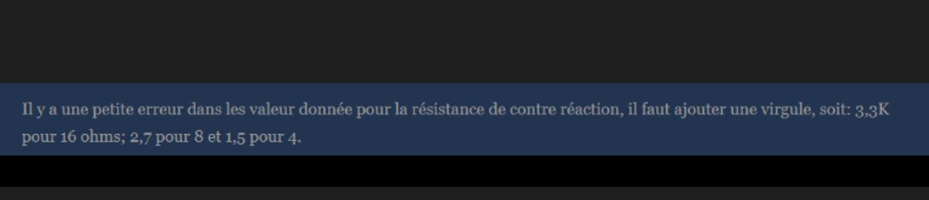

Attention .schéma Audax « manque la virgule aux résistances de contre réaction »
il faut lire : - 3,3 k pour hp de 15/16 ohms
- 2,7 k pour hp de 8/9 ohms
- 1,5 k pour hp de 4-5 ohms

J’ai corrigé le schéma en ligne dans ce topic.

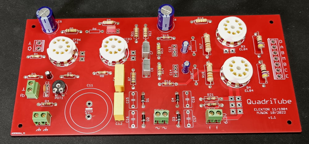

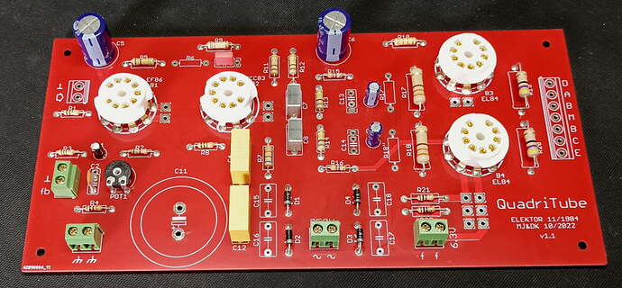

Ça avance :slightly_smiling_face:
En rouge ça rend pas mal non plus.

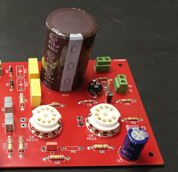

Je pence que tu gardes le gros chimique pour les deux dernieres soudures ! Puis mettre l’oscillo et le gené BF en chauffe.
Bon dimanche
Exact pour le gros chimique, je l’ai mis en place juste pour voir, il est un peu énorme.
J’ai un peu de mal avec les borniers verts mais bon c’est juste un proto.
Pas encore prêt pour les tests, il faut que je répare mon transfo 250V et le dernier tube n’est pas encore arrivé.
Je peux te donner 1 EF86( d’occas), j’ai bien dit donner.
J’en avais acheté 5, deux sont cassés en sortant de la boite( de ma faute ) J’ai les joues rouges a force de me donner des claques.
Les borniers vert ne vont pas,trous trop petits ? pas le bon pas ?
