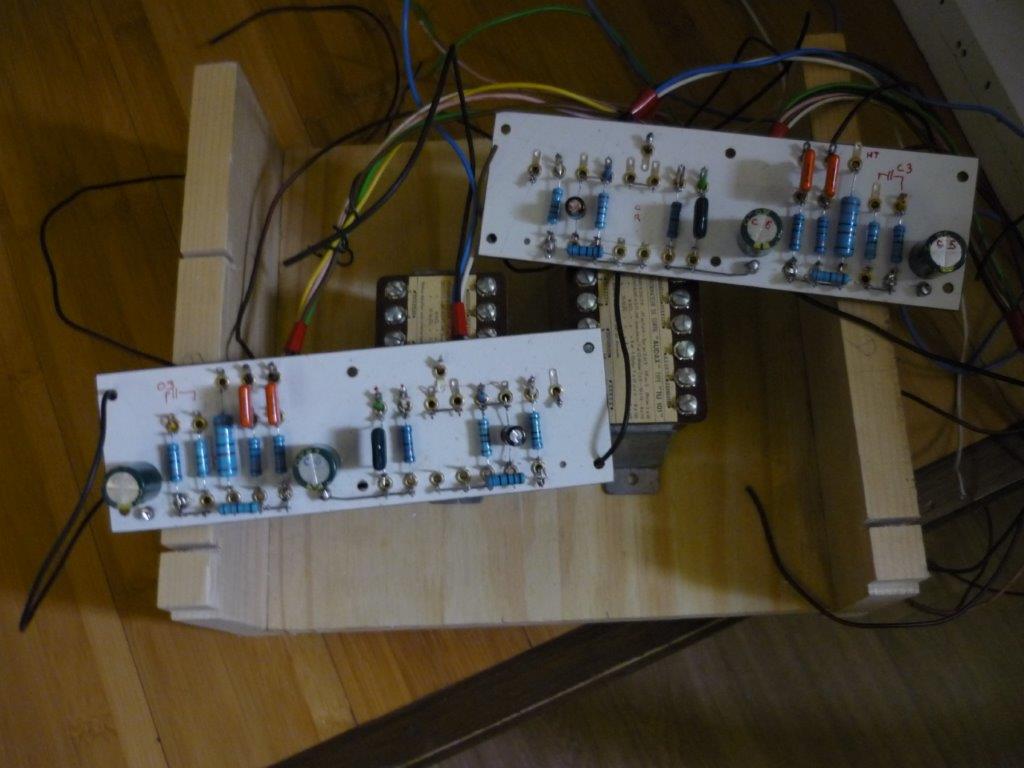

Article très intéressant dans le numéro 29 de la revue ELEX janvier 1991, intitulé « La ronfle »
Câblage et position des transfos

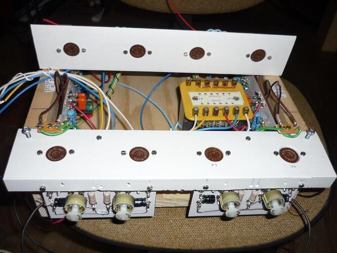

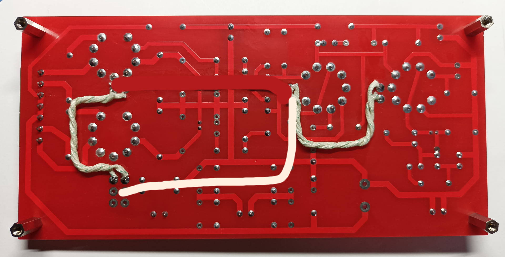

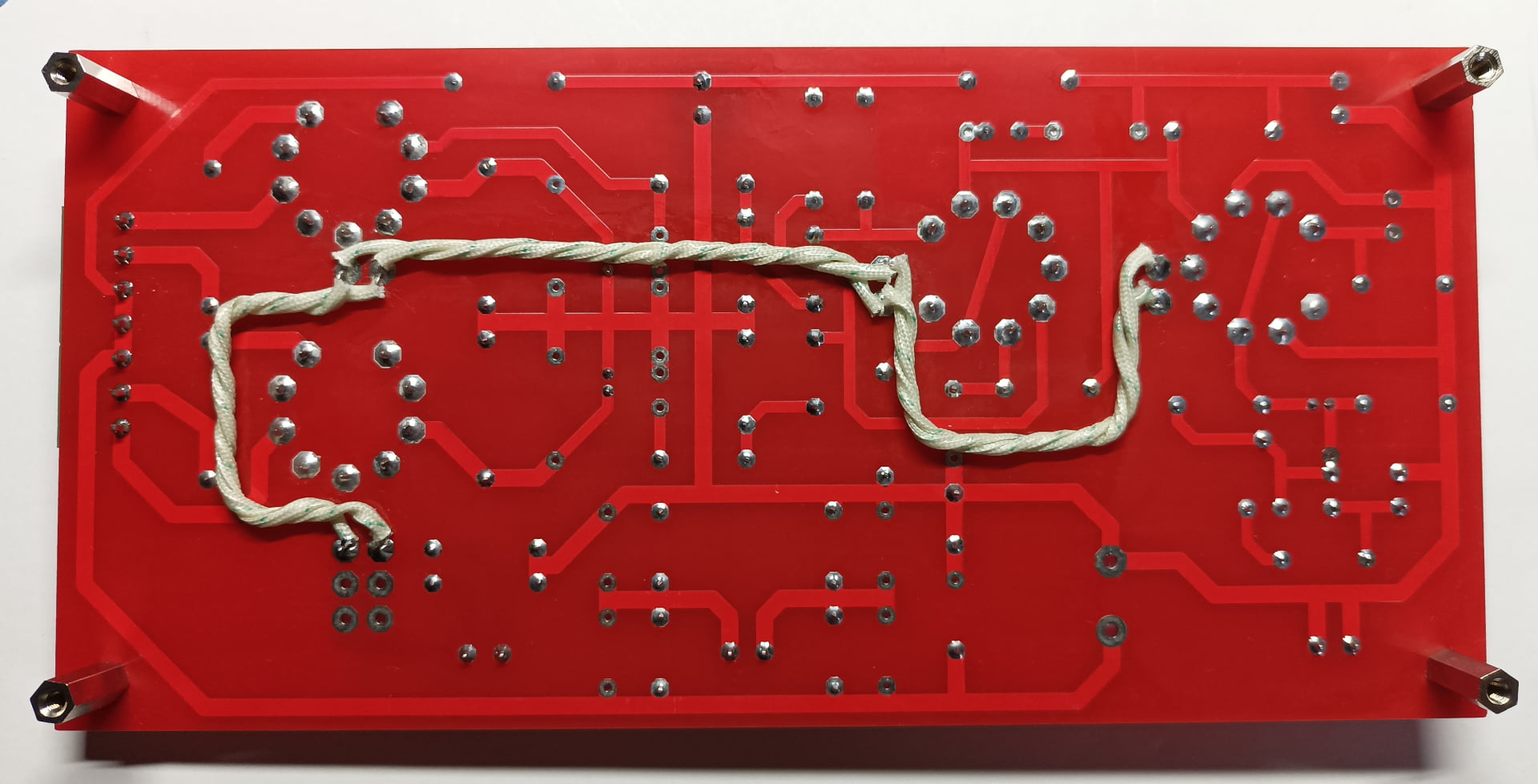

J’ai réalisé un premier câblage des filaments, on verra ce que ça donne.
Je ferai plutôt comme ça dans la version finale pour une meilleure répartition des courants.
Vos suggestions sont les bienvenues.
Comme tu as mis trois paires de pastilles je pensais que tu allais ramener chaque paire torsadées des trois tubes sur ces 6 pastilles.
Je ne suis pas sûr que le cablage des filaments soit si crucial ?
Yannick

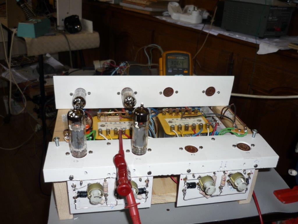

Les essais sont pour bientôt (après une sérieuse vérification)
Ils se feront avec des alimentations continues de labo pour les filaments et la HT
J’ai l’impression que les EL84 sont trop proches, on verra à l’usage.

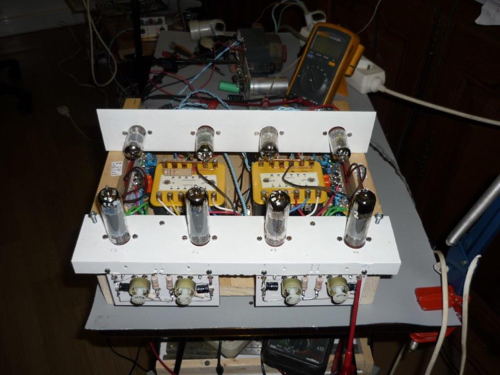

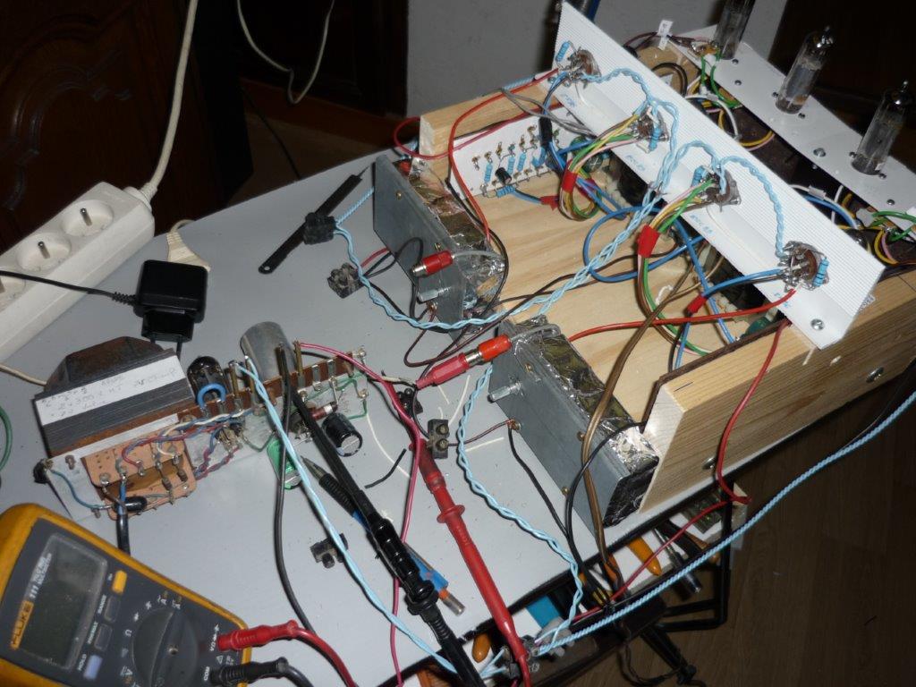

Bonjour à tous
Le quadritube n’est pas abandonné. La preuve en images, je vous présente mon 3e proto stéréo. Toujours avec son alimentation provisoire (pour un canal)
Je suis très satisfait du résultat sonore (l’oreille est mon seul instrument de mesure)
Donc pour moi la 1ʳᵉ partie est terminée. Je passe à la construction de l’alimentation, j’ai deux transfos pouvant convenir, par contre, je suis à la recherche de deux ez81 pour ce montage. Ensuite, si tout est satisfaisant, je passerai à l’habillage. L’aventure n’est pas encore terminée.
