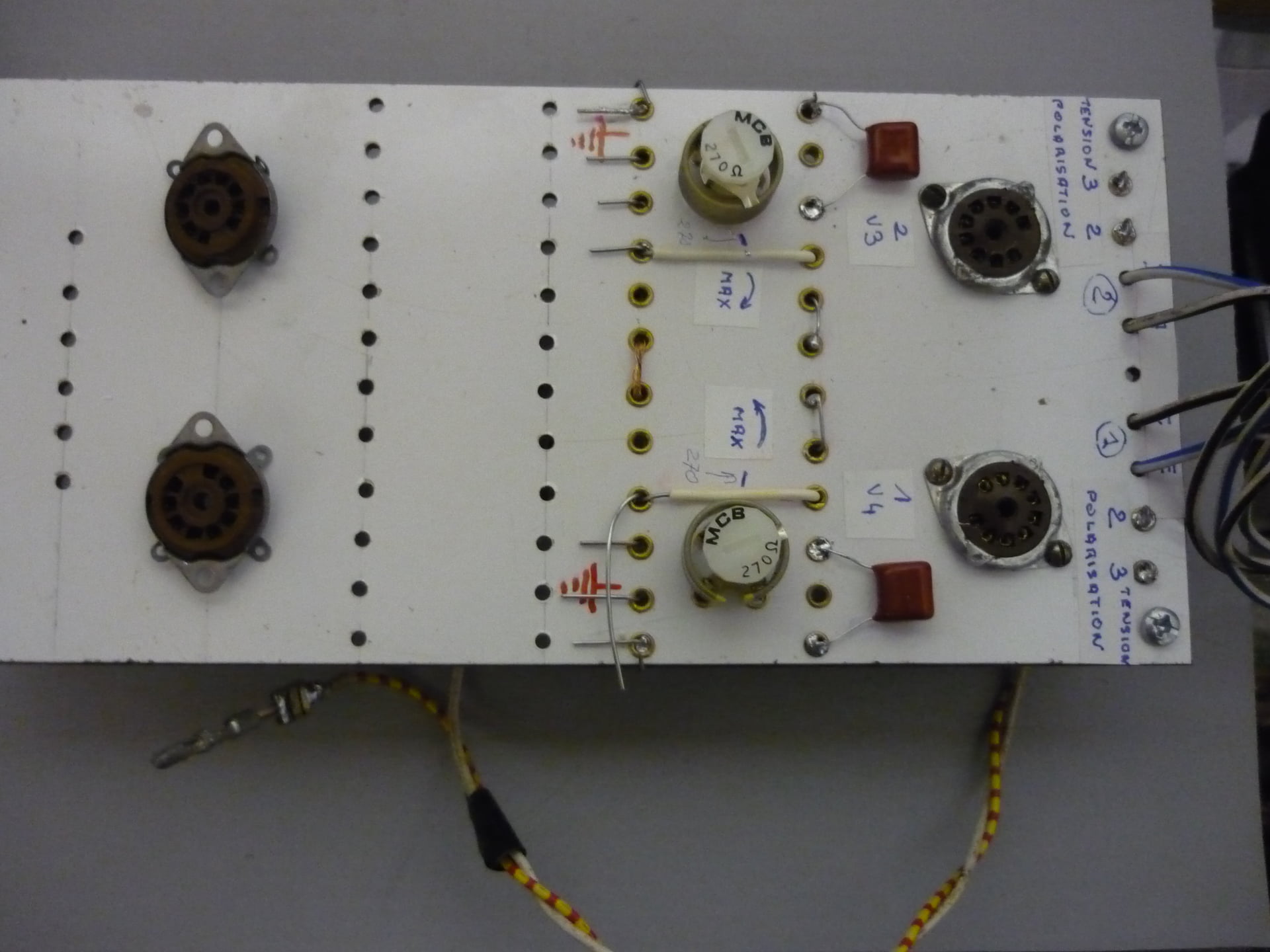

Pour ma part, je continue à écouter ma planche en Formica version 1.
Je « planche » actuellement sur la version 2 avec les potentiomètres de réglage de la polarisation. Il me reste à câbler que la partie el86 et ecc83.
Je précise, j’utilise du matériel de récup, seul le transfo est neuf.

Et pourquoi donc mettre un 470 μF dans cette alimentation HT, le schéma original prévoit un 2x 50 μF il me semble … ? :thinking:

Il y aura quelques modifications certainement. Par exemple, la capacité de c5- c6 pour un filtrage plus efficace (schéma audax 16 micros farad) mais aussi la capacité du condensateur de polarisation des El 84.(remplacé le 47 micros par un 100 micros, voire 150 micros peut -être +).
Attendons, la réaction des spécialistes.
Bonne semaine
Claude
Augmenter la valeur des condensateurs de découplage des cathodes des EL84 augmentera simplement ……la distorsion

Parce que j’en avais en stock et que ça ne peut pas faire de mal :slight_smile:
A l’époque (1984) on pouvait difficilement se permettre de mettre un 470uF vu son prix.
Pour info, j’ai payé ceux que je vais utiliser sur le proto 0,5 € pièce (en neuf et pas 30 ans d’âge) chez un fournisseur français, ça n’est pas du super matos mais pour ce proto, ça devrait aller.
Pour info, j’ai trouvé ça sur le net, je ne sais pas ce que ça vaut.
