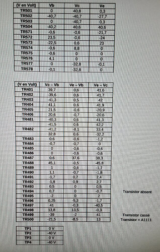

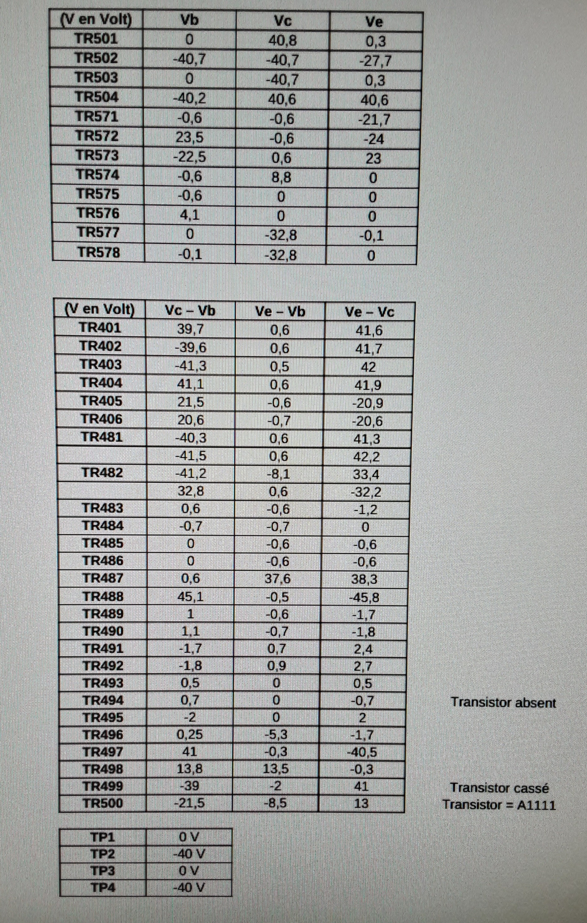

Je crée ce nouveau sujet suite à celui-ci : Equivalence transistors japonais
J’ai un ampli Yamaha CA-710 sur lequel plusieurs transistors semblent hs (voir les relevés de tension dans le sujet Equivalence transistors japonais).
J’aurais besoin de conseils sur comment procéder pour la réparation, par quelle partie commencer …
