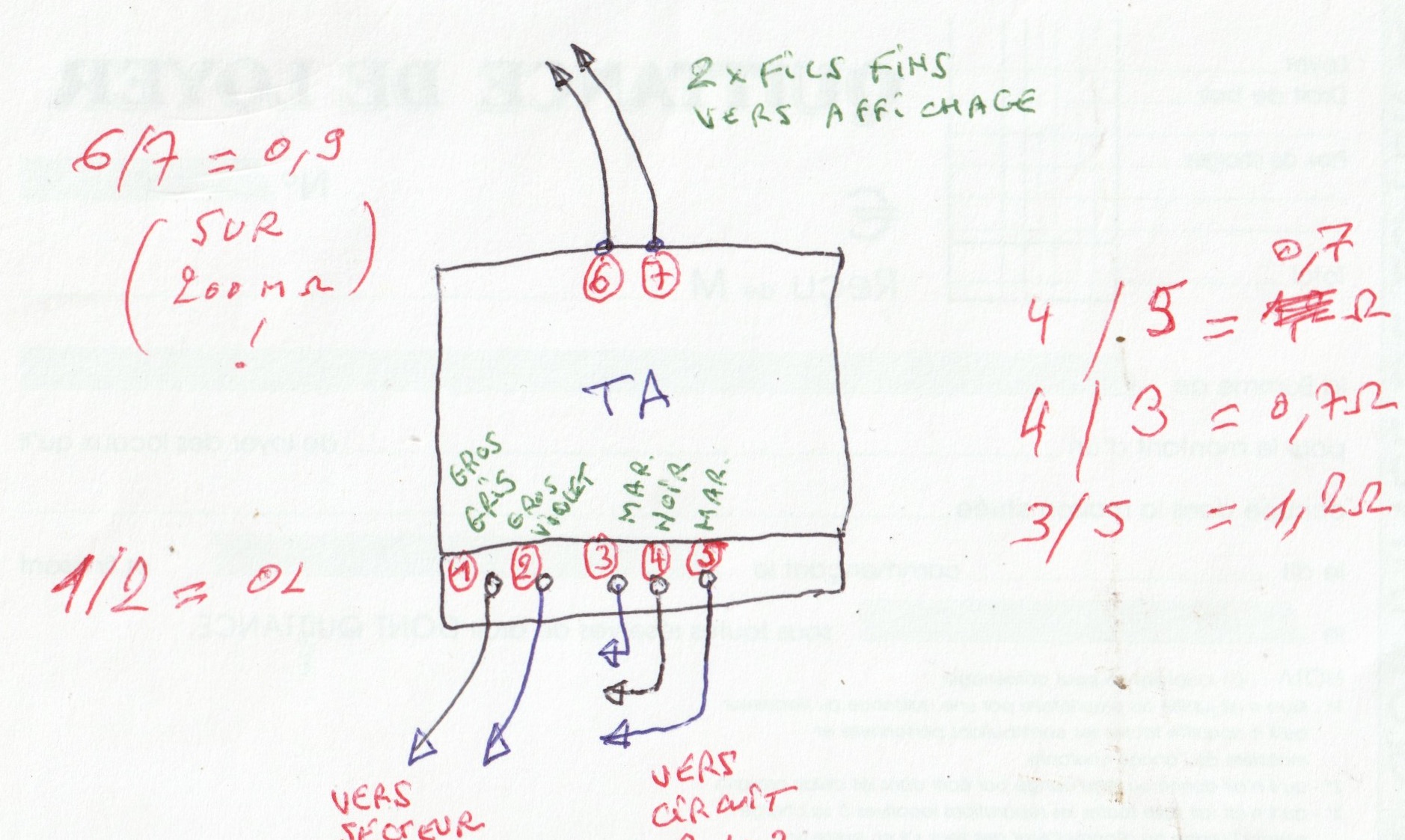

pour le transfo alim =. j’ai toujours un doute…
voir croquis transfo alim. avec les fils qui rentrent et sortent
il y a : OL infini entre 1 et 2
entre 6 et 7. =. 00000. sauf sur calibre 200 M Ohms = 0,9…
3 / 4 /5 = vers circuit ( connecteur CB 103 )…
@+ Merci
je vois aussi un petit circuit fixé sur le gros radiateur… pour capter la température …?
on a le schema du transfo d’alim ?
je ne le trouve pas dans la doc
il faudrait son schema d’enroulement pour savoir ce que l’on mesure a l’ommmetre
ben non apparement. pas trouvé
la pour diagnostiquer le transfo ça va pas etre simple

entre 1 et 2 du transfo alim je devrait avoir une mesure à l’ohmètre = 0…
donc il pourrait s’agir du primaire et une coupure par fusible interne ???

pour réparer le transfo alim qui est coupé : faut défaire l’isolant de bobinage la ou il y a les connexions du secteur en y allant progressivement jusqu’à tomber sur le fusible thermique.
souvent, le fusible thermique a la tête d’un petit rectangle avec deux pattes.
le remplacer et le coller au transfo + si possible remettre du ruban isolant.
Merci totodu. et Radiolo
oui j’entreprendrai le transfo…

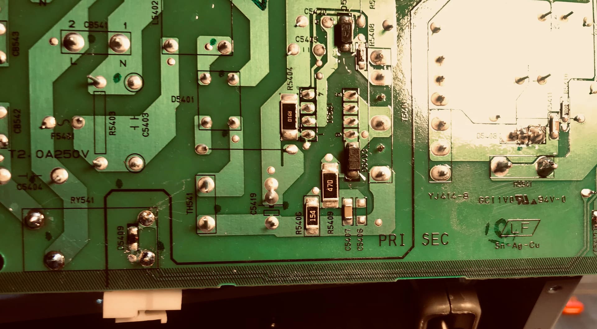

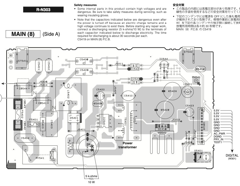

Radiolo = en pj photos circuit et extrait manuel service MAIN 8
je vois bien une minuscule diode entre les 2 entrées du relais vue côté soudures elle « semble » bonne
le seul transistor est beaucoup plus loin…
Bernard
Si je vois bien, la commande du relais arrive par PRY-IN de la carte « DIGITAL », c’est là qu’il faut aller regarder.
il se peut que la carte digital tente de faire coller le relais et constatant que rien ne demarre coté alim de puissance elle arrete tout
