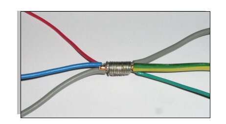

Si dans les opérations le secteur est rentré en contact avec le secondaire c’est très mauvais signe.
Pour raccorder des fils de ce genre il faut utiliser des « boudinettes ».
Oui Bruno mais j’ai rectifié le message de ce matin = c’est bien le PRIMAIRE du T.A qui s’est dessoudé
et sur ce fil j’avais fait une « boudinette » enfin au mieux vu l’accès profond…
