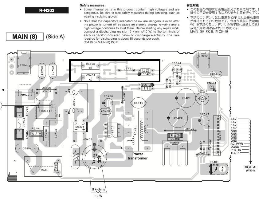

Sur le connecteur juste avant PRY il y a une borne TEST…sur la carte logic
il y a aussi un tout petit circuit avec condo et transistor fixé sur le gros radiateur…

il existe des klixon plat qui ont la tète d’un petit sucre blanc assez plat, ca pourrait passer.
vérifiez l’état ce cette zone voir si elle fonctionne bien…en particulier les deux condos qui peuvent avoir perdu en valeur sans que ce soit visible.

testé les 2 condensateurs C540… = ok 22 nF

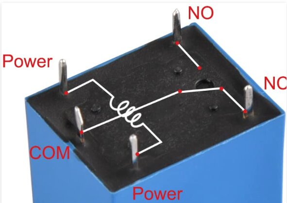

j’ai trouvé des relais sur amazon. = mais ils ont 5 broches dont un « commun » et les 2 x broches contacts ne correspondent pas vraiment au circuit (il faut position décalée pas face à face)
et la diode entre les 2 bornes bobine = on peut peut être la remplacer ?
elle est indispensable ?

photos= relais DLS1U… et le dessous du relais amazon
Relais 5 B amazon
oui sans elle ( et dans le bon sens ) le transistor de commande sur la carte logique ne vas pas durer longtemps
photo du relais amazon 5 x broches…caractéristiques
et la borne commun …???

tu peux mettre un diode 1N400x ou un 1N4151
comprends pas pourquoi tu as soudé et dessoudé le relais un fois testé bon
pour le faire manœuvrer une fois remis en place : 2 petits fils isolés soudés aux bornes des contacts et un inter au bout ( bien isolé car c’est du 220V)
DS du DLS1U : https://www.j-dec.co.jp/files/libs/545/202206011754187597.pdf
Il faut quelque chose de compatible avec l’empreinte PCB, ne pas se lancer dans du bricolage avec des bouts de fil car il y a le secteur dessus.
Celui-ci chez RS convient en coupant les pattes surnuméraires : https://fr.rs-online.com/web/p/relais-de-puissance/8004495
A commander chez RS particuliers le WE.
Pour la diode, tant qu’elle n’est pas en C/C ça fonctionnera. Par contre si C/C, c’est mort directe pour le transistor ou le CI de commande.

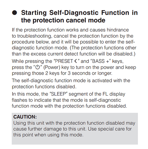

Même sans le relais, peux-tu essayer la procédure de self-test ?

avec la procédure STARTING SELF… =
rebranché affichage et les 3 fils puissance
PAS d’affichage sur la façade
1er essai = marche / arrêt ON sans plus = le relais s’enclenche…puis se déclenche au bout de 3 sec
2ème essai = APPUI simultané sur touches REST < et BASS +
et appui sur marche/arrêt le relais s’enclenche et reste enclenché
puis les 2 touches relâchées = le relais reste enclenché…
B

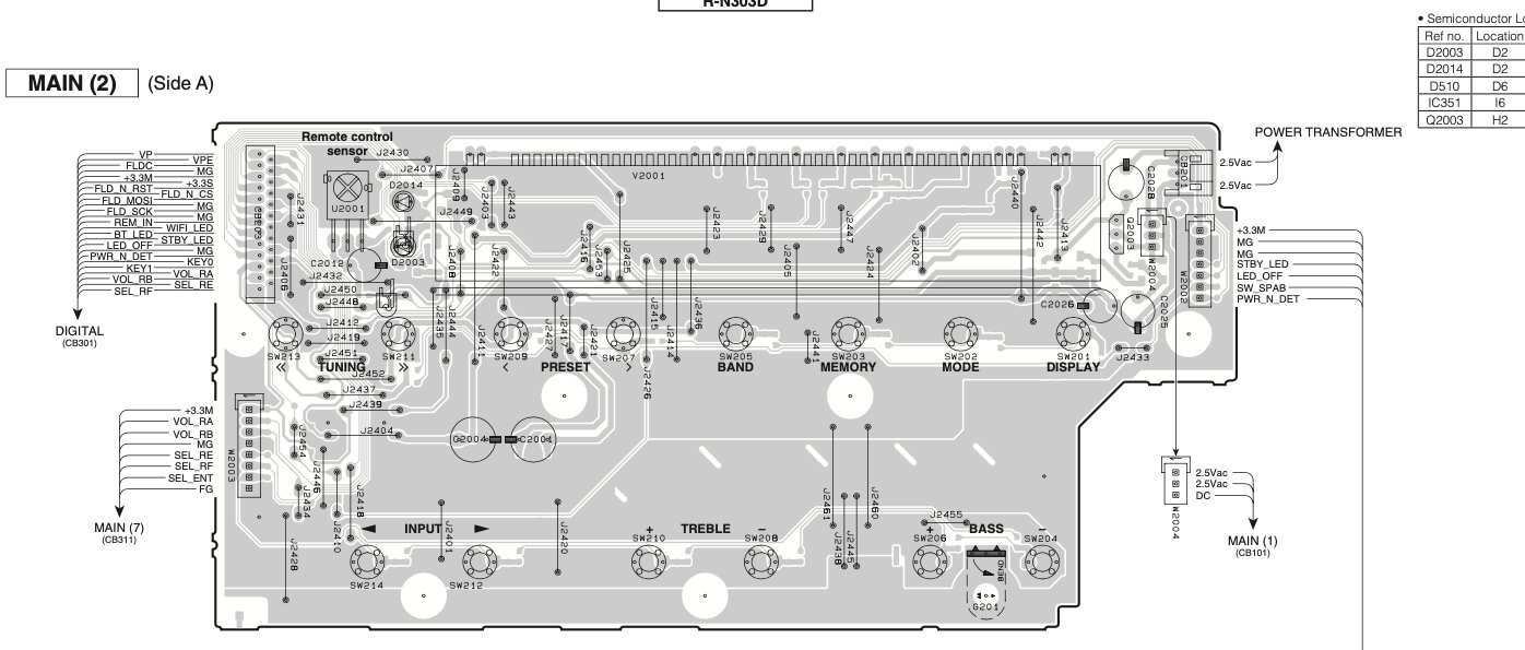

si oui il faut suivre les fils qui vont du transfo a la carte affichage et voir si le redressement et l’alimentation de cette carte fonctionne
Voir si on a une tension sur la broche 45 de l’afficheur
Vérifier aussi si les connecteurs n’ont pas bougés lors des manips.
Il y a des voyants sur la façade ? Si oui, ils s’allument ?

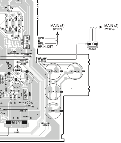

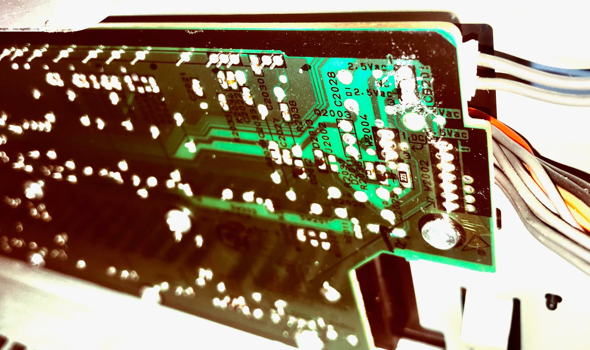

J’ai re testé sur les 2 fils secondaire qui vont sur MAIN 2 =
débranchés j’ai 4,5V AC entre les 2 fils
branché sur CB 201 = 0 V… ou parfois 2,5 V mais la mesure n’est franche et à force le CB101 a peut être bougé au niveau des soudures…?
il apparait un peu de noirci au niveau de W2004…qui va à CB101 de MAIN 1
les voyants = aucun sauf le petit Marche/Arrêt. veille ou plus fort en marche test
je vais peut être déposer cette carte MAIN 2
photo au niveau CB201

MAIN 1 DETAIL CB101
MAIN 1 DETAIL CB101 DESSOUS
la photo = on voit des traces qui semblent rayures mais ce n’est pas grave =
c’est le technicien testeur qui commençait…à s’énerver :unamused:
et le CB 101 commence à avoir la gueule de travers aussi. :upside_down_face:
