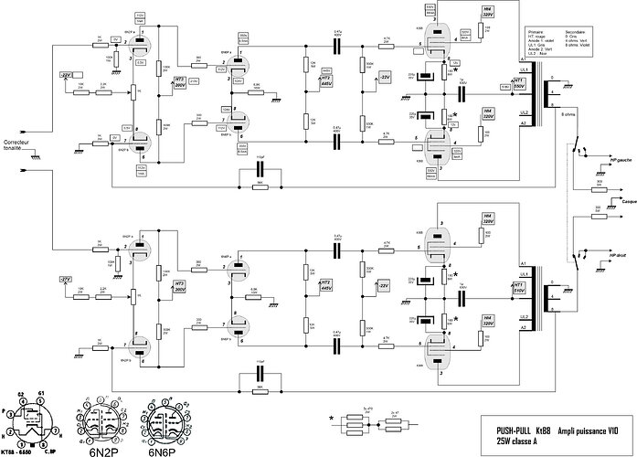

soit un ampli à tubes, PP de KT88, pourquoi pas, qui présente une ronflette à 100Hz, pas énorme, mais audible.
Pour moi, ce ne peut être qu’un problème de filtrage d’alim, pas une boucle de masse (la ronflette serait alors, à mon avis, à 50Hz), et le bruit de commutation des diodes de redressement de la HT, je n’y crois pas trop, d’autant plus que chaque diode du pont a sa capa de 10n en parallèle.
Qu’en pensez-vous?
C’est une question purement théorique, je ne pense pas qu’un schéma soit nécessaire, sauf si vous en jugez autrement…

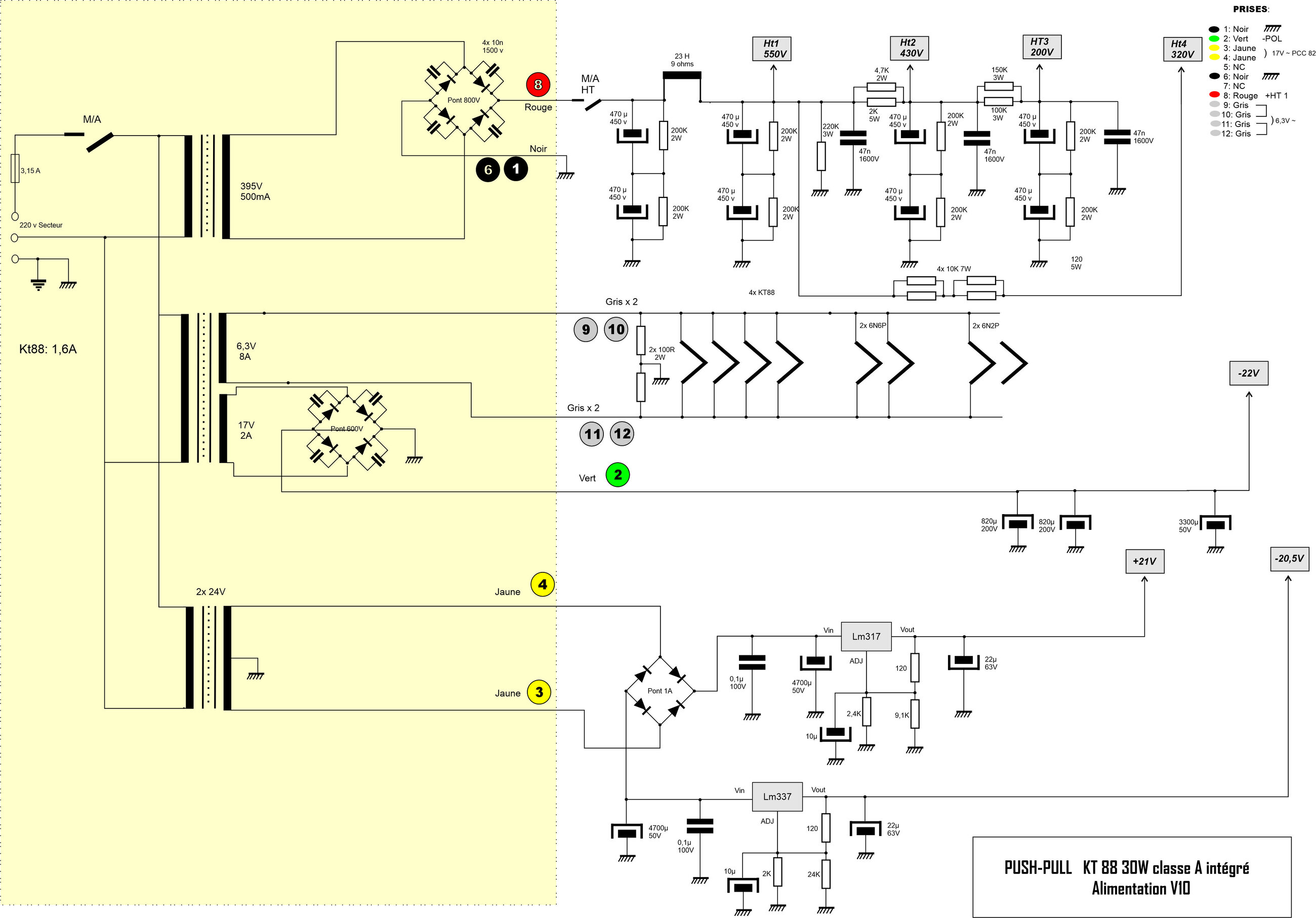

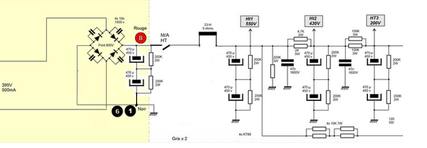

schema de la partie alim et filtrage

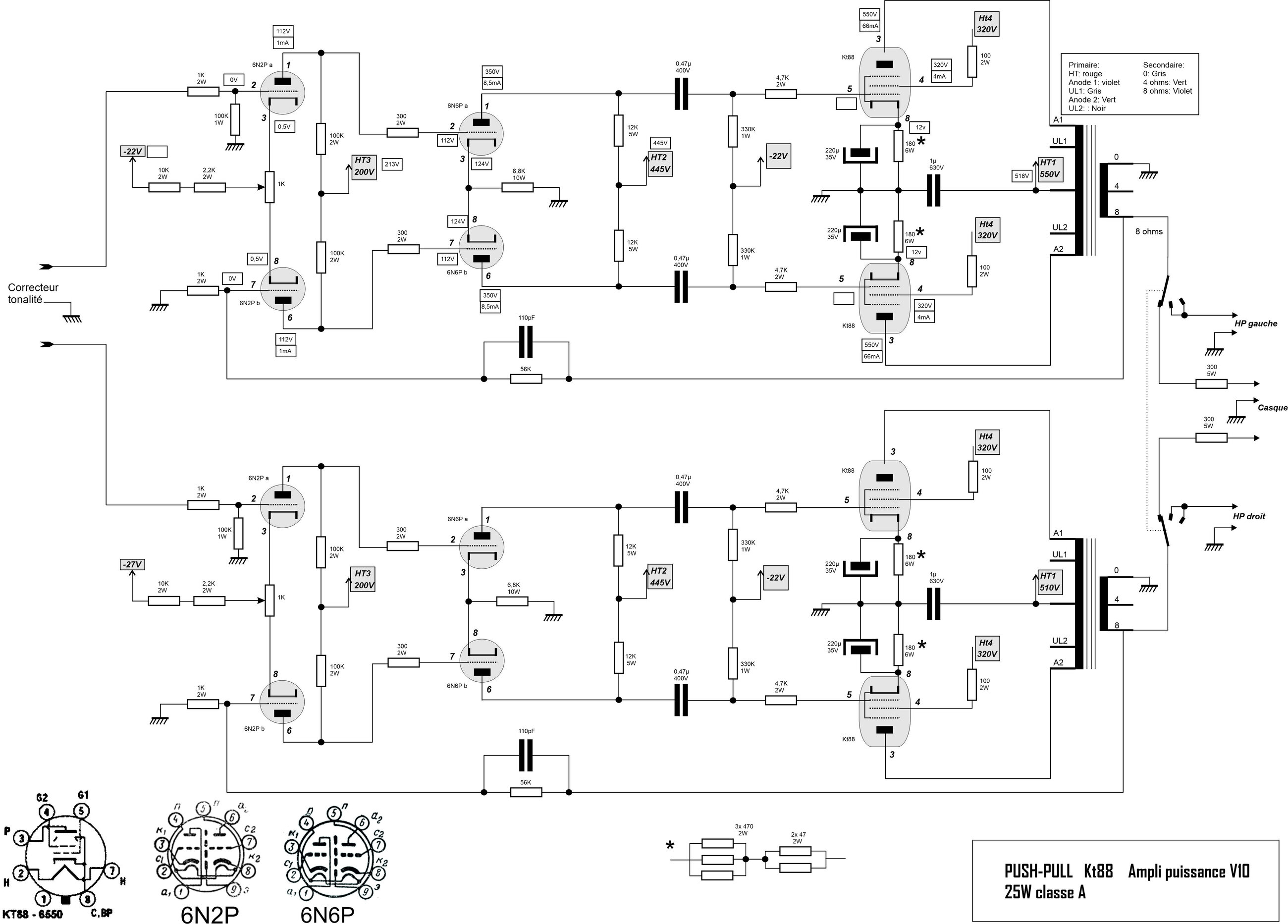

Dans la mesure ou le déphaseur n’est pas parfait et/ou les KT88 ne sont pas parfaitement appairées, alors l’étage final se met à amplifier les ondulations de la tension d’alimentation.
Normalement la contre réaction quand il y en a une vient gommer tout ça.
Avant toute chose, Il y a des vérifications des valeurs statiques à faire (résistances, tensions à vide) puis à fond sur une résistance de charge (Triangles à 500Hz). Cela peut permettre de mettre en évidence des problèmes qui auraient pu passer inapperçus.

Voici le schéma de l’alim:
Ainsi que celui de l’ampli:
J’ai un doute sur le filtrage de HT4, qui alimente les écrans, peut-être ajouter une capa de filtrage après le groupe de 4 R de 10K?
EDIT: ça ne peut pas venir de là, quand j’enlève le driver des KT88 (6N6P), pas de ronflette…

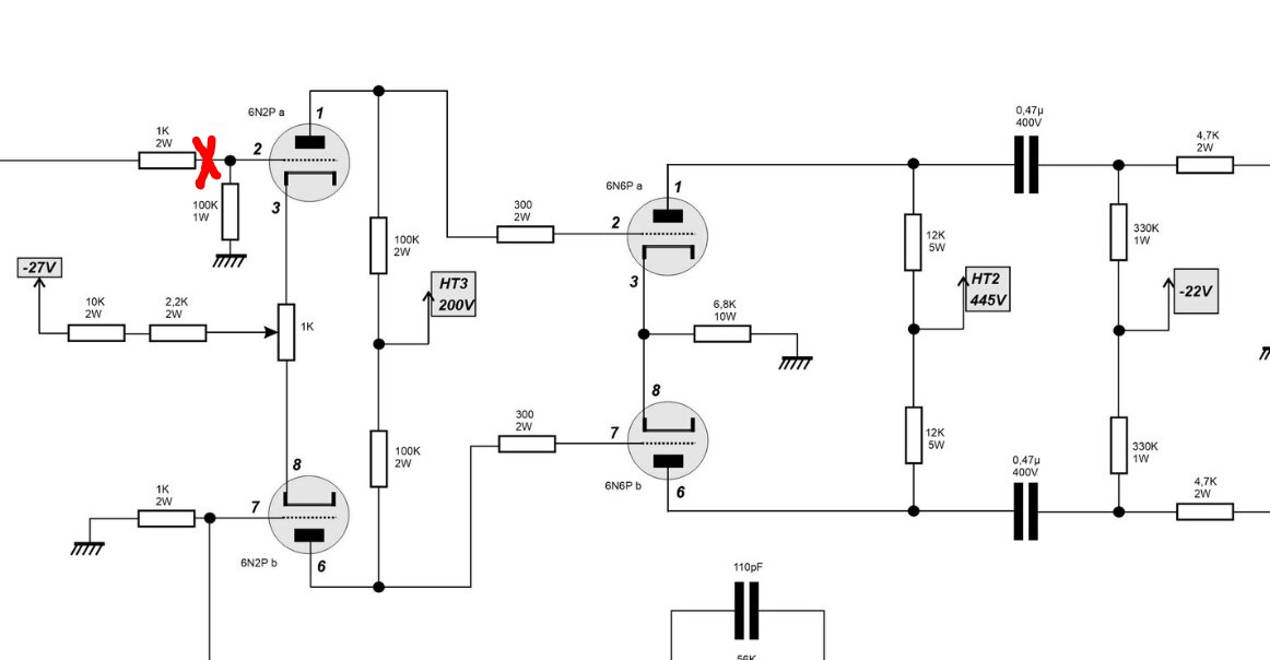

Le potar de 1K sur le premier étage est censé éqilibrer le dephaseur pour annuler la ronflette.
Est ce qu’il agit ?

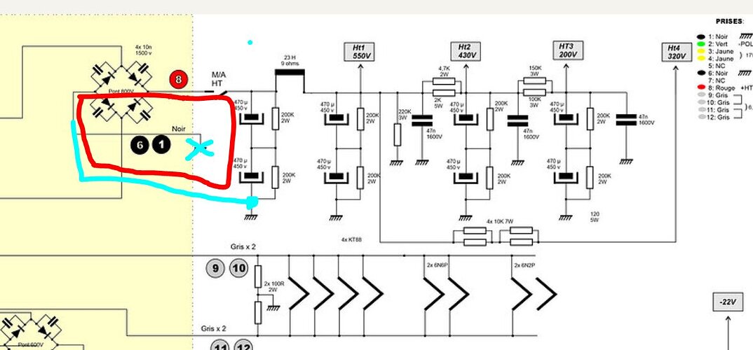

la plupart des ronflettes 100Hz proviennent de cette connexion elle doit etre le plus courte possible car il y circule de fortes pointes de courant
la liaison moins pont de diodes moins de la 1er capa de filtrage
courte et mise a a masse au plus proche du moins des capas de filtrage pour eviter que les pointes de courant ne circulent dans le chassis
la boucle rouge rayonne enormement la minimiser autant que possible

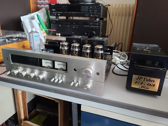

Voici comment j’ai conçu cet ampli:

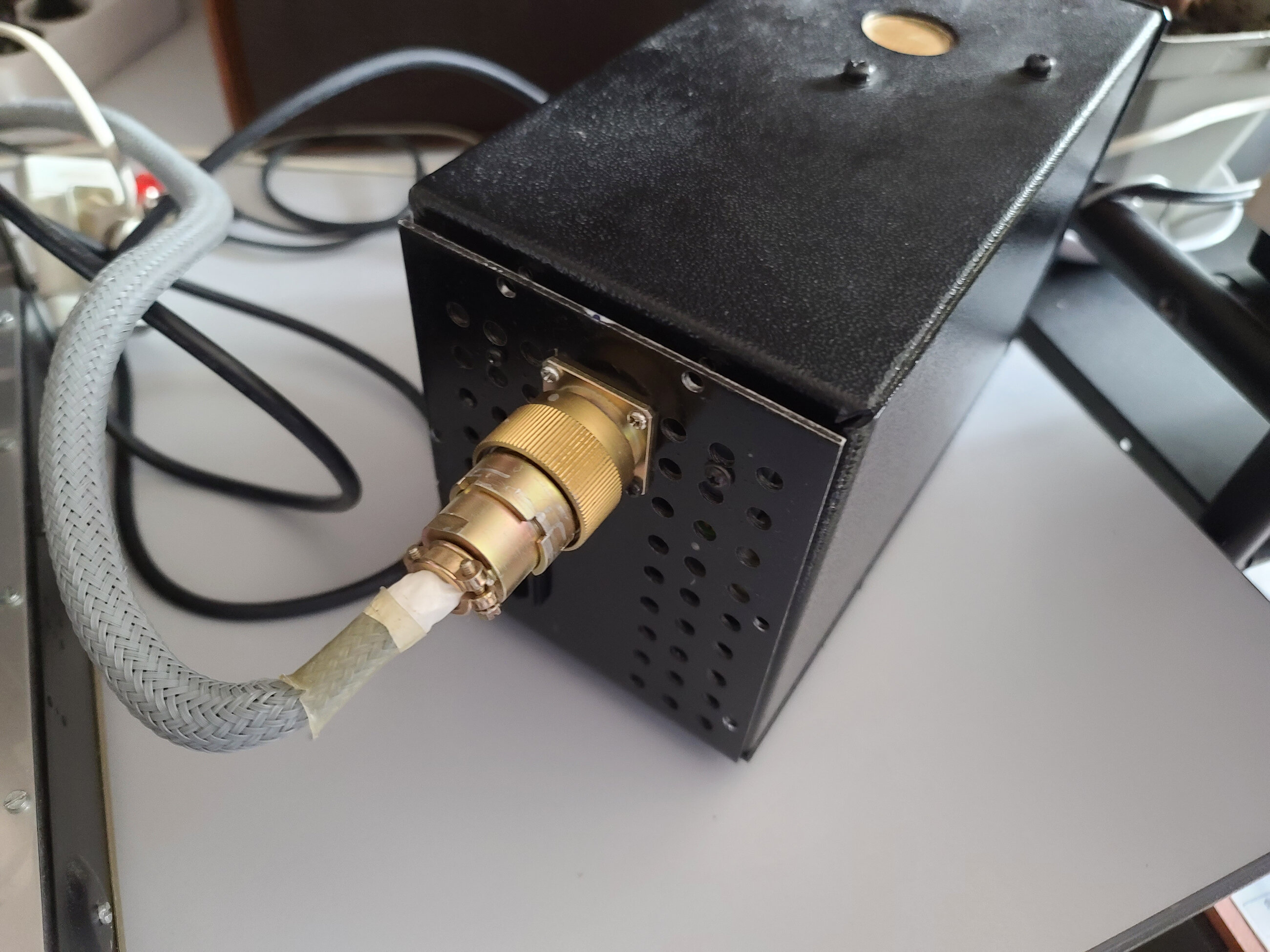

A droite l’alim (contient ce qui est en jaune sur le schéma, dont le transfo HT et le pont de diodes, les capas de filtrage étant dans le chassis ampli), à droite l’ampli, le tout est connecté par ça:
une de chaque côté, entre les deux, environ 80cm de câble de liaison.
La masse est reliée entre l’alim et l’ampli par 2 fils souples de 2,5mm².
Penses-tu que, dans ces conditions, la ronflette, entrées ampli en c/c, pourrait quand même venir de là?
personnellement je mettrais le premier filtrage dans le boitier alimentation
facile a essayer en montage volant
deconnecter le 1er filtrage das lampli et le mettre dan la boite alim pres du pont
avec cela on devrait reduire la circulation des pointes de courant a l’interieur du boitier alim et plus dans les cables

Dans la continuité de ce que dit radiolo, la masse doit être connectée si possible de manière linéaire en fonction de la conso et de la sensibilité du bloc, et les condensateurs doivent être mis au plus près du bloc qu’ils filtrent:
Redresseur->capa de tête->lampes de puissance->premier filtrage préampli->déphaseur->second filtrage préampli->2 ème étage préampli->3eme filtrage préampli->premier étage préampli.
J’ai eu de très bons résultats avec cette technique sur mon ampli de guitare.
La connexion à la terre doit être unique et proche des entrées.
Aussi, il est possible de porter la tension des filaments à une tension continue peu élevé (entre 20 et 40V) pour finir de supprimer le bruit lié au filament.

Essayé de déplacer la capa de tête au plus près du pont, toujours cette petite ronflette.
Essayé aussi de déconnecter la terre de la masse, pareil…
Je sais au moins une chose: cette ronflette ne vient pas de l’étage de sortie: si j’enlève la 6N6P, silence total…
J’ai omis de préciser que la ronflette est présente sur les 2 voies, au même niveau…

essaye ce deconnecter la R ici , cela va supprimer tout ce qui arrive sur la grille
