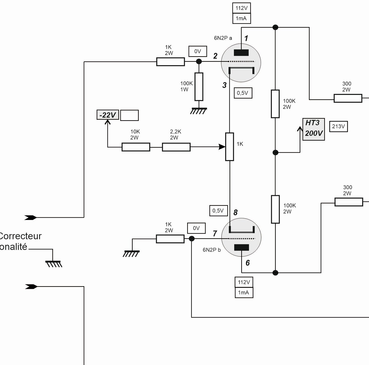

je pense que l’alim cathode doit etre propre car le pot d’equilibrage agit peu sur la ronflette
on a essaye de blinder le tube sans resultat
ne reste plus que coté filament
normal , le gain de l’ampli augmente mais on sait que la ronflette n’arrive pas par la
tu pourrais alimenter les filaments de ce tube dephaseur par un alim continue le moins a la masse ?
Changer la valeur de ces resistances ne déséquilibre pas le premier étagee car un des tubes amplifie la tension d’entrée - la tension d’anode et l’autre la tension d’anode seulement.
Si malgré cela le Hum Bal ne parvient toujours pas à équilibrer c’est qu’il y a un problème à quelque part.
Même sans contre réaction, cela ne devrait pas ronfler.
J’entrevois aussi le problème d’une tension Filament -Anode trop élevée sur V2, qui pourrait se régler en élevant la tension du point milieu des filament à 60V. Mais je doute un peu quoique avec les tubes chinois, il faut se méfier…

Bonjour, je me demande si ça ne passe pas entre le filament et les cathodes en haute impédance du 1er tube ?
Lever le doute en découplant la résistance de cathode (pour essai uniquement, ca ne peut pas déphaser avec le découplage)
Elever la tension du point milieu des filaments peut faire évoluer les choses.
Mais cette ronflette est peut être le train qui en cache un autre.
Des essais à puissance maxi pourraient les mettre en évidence.

J’ai donc fait la manip préconisée par @F6CER , rentrer du -22V (et non -27V, coquille de ma part sur le schéma) à l’aide d’une alim de labo.
Bilan: ronflette pratiquement inaudible, yes!!!
Il m’a suffi d’ajouter une capa de 4700µ en sortie de pont, suivie d’une R de 1K, le tout branché sur le filtrage existant, problème réglé!!! :smiley:

L’idéal pour optimiser le déphaseur et supprimer la ronflette due à cette alim négative serait d’installer à la place de la résistance de cathode du 1er étage une source de courant de grande résistance dynamique à base de transistor j-fet (1 transistor + 1 résistance de drain) ou de bipolaire (1 transistor + 1 led + 3 résistances). Plus de ronflements j’ai testé…
dans ce bout de schéma (l’étage qui m’a fait tant de misères!!) , quelque chose m’interpelle:
les cathodes du tube sont alimentées par le -22V.
Je mesure sur ces cathodes +0,5V. Pourquoi ne pas mettre la R de 10K à la masse?
bien cela ne fera pas pareil si on neglige les 500 ohms du pot de 1K en disant que le curseur du pot est a +0.5V
relie au -25V cela donne un courant dans la 10K+2K
I= (25+0.5)/(10+12)= 2.13mA soit a peu pres 1mA anode par triode
si 25V devient 0V la masse
I= (0+0.5)/(10+12)= 0.04mA
