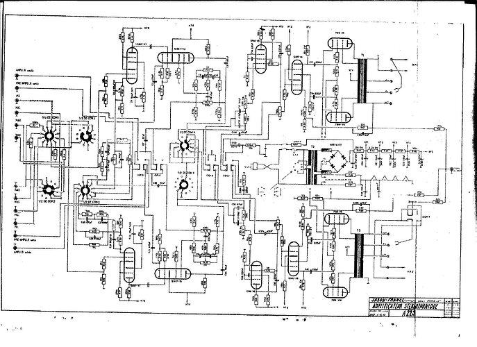

Bonjour à tous, je reprends ce fil, ayant trouvé des transfos grâce à un membre de ce forum, remis en état la partie puissance, voir ici:
et je me heurte à un problème dans la partie préampli-correcteur.

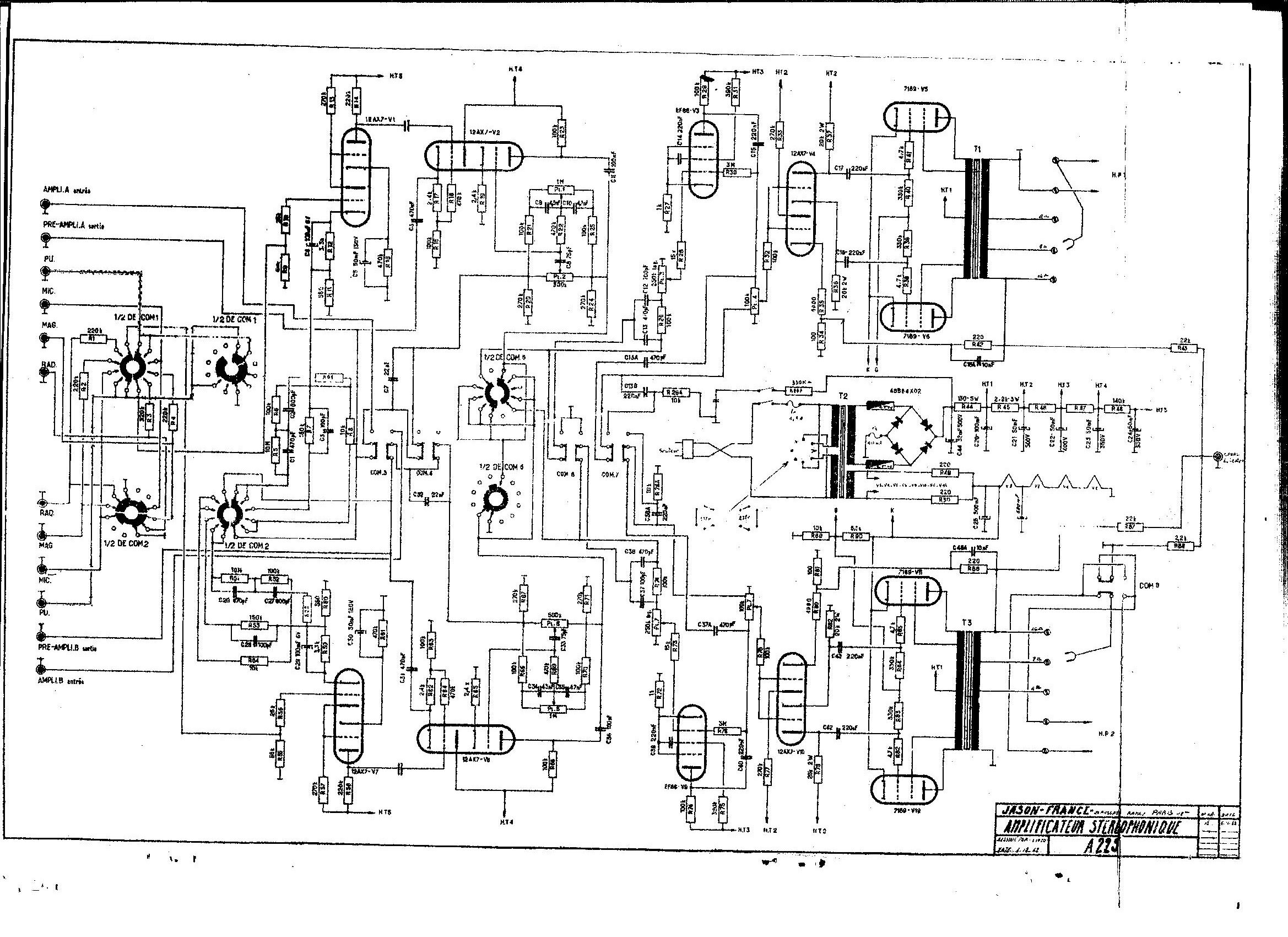

Je possède le schéma du A2-25:
qui possède, des entrées et sorties préampli-ampli, probablement commandées par com3, ce que ne possède pas le A2-35, et c’est précisement là qu’est le problème.
J’ai une coupure entre la 2eme triode de V2, sur laquelle un signal injecté me casse les oreilles dans les HP’s :smiley:, et les entrées à l’arrière de l’ampli, qui sont inopérantes, ce sur les deux voies.
N’ayant pas le bon schéma, peut-être que l’un d’entre vous le posséderait?
@Binon_Patrick aurait peut-être une piste?
