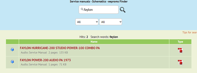

Bonjour je possède 2 ampli de la marque Faylon un studio 2 avec son baffle gx 300 15 pouces et une tête de la même marque un p100, les 2 sont en push pull EL503, j aurai aimer savoir si quelqu’un avait les shemas exacte de c est deux ampli.
voilà ce que j’ai
cordialement Bozec
merci, le shema du studio 2 est pas facile a trouver ça fait quelque semaine que je cherche mais introuvable il a forcement du exister ce shema , il y a un atténuateur de puissance soit stage/studio cest plus se shema la qu il me faudrait.

Effectivement le schéma avec l’interrupteur studio/gala (ou stage/Studio) ne me dit rien mais c’est à peu près le même schéma pour tout les modèles
Faudrait que je le relève sur mon studio 2
chez electrotanya ?
