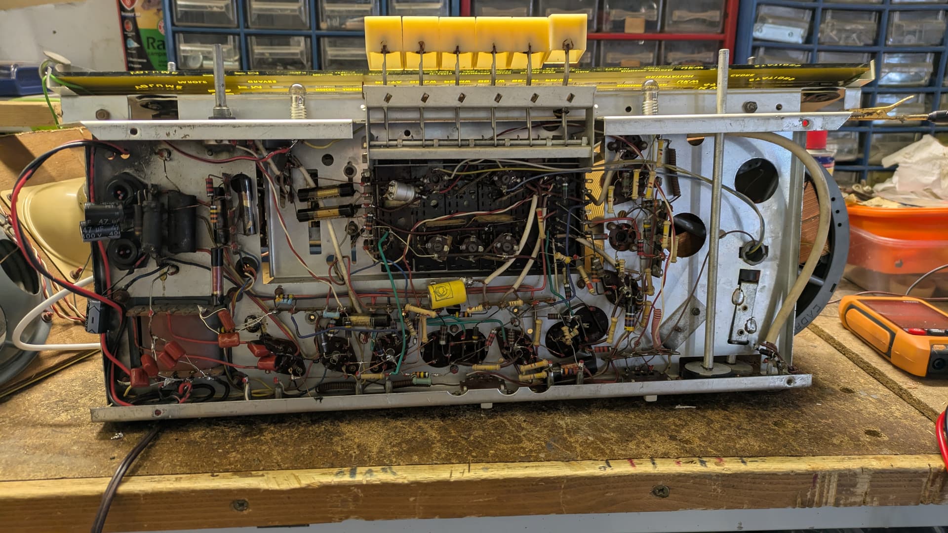

La restauration a commencé, une premiere pane découverte le condensateur C46 en cour circuit, la BF est en état, les tubes notamment oscillateurs sont à tester-changer.

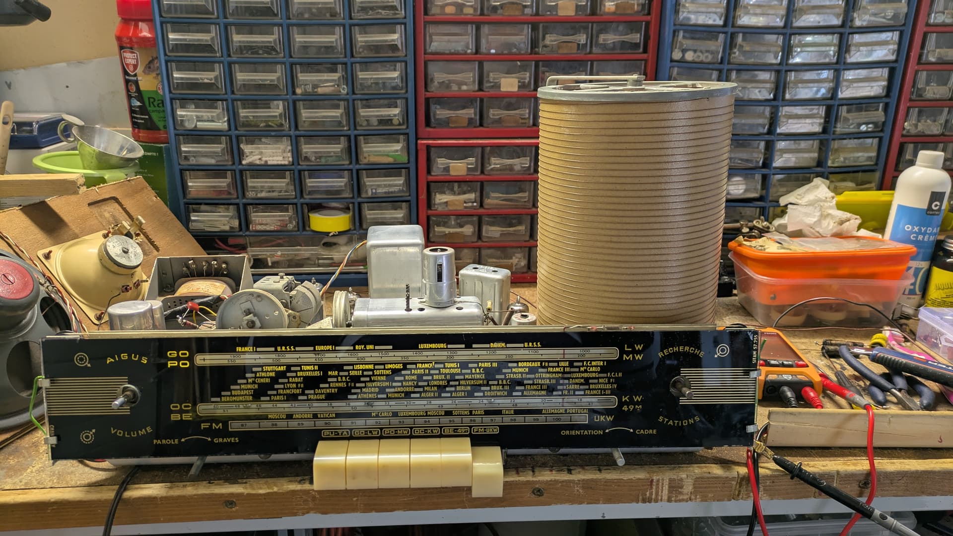

Après quelques changement de capacités papier, je m’aperçois que le schéma de L’AMPLIX Alsace n’est pas tout à fait celui du Chantilly, contrairement à ce que j’avais annoncé précédemment (mes excuses), je viens de changer également l’œil magique EM85, me manque un ferrite pour la bobine GO, pour le moment la FM fonctionne, GO, PO, OC sont à recaler et la BF fonctionne mais avec un niveau de puissance insuffisante.

Le Chantilly n’a rien a voir avec le schéma de l’Alsace à part les tubes, l’implantation n’est pas la même non plus voir les photos

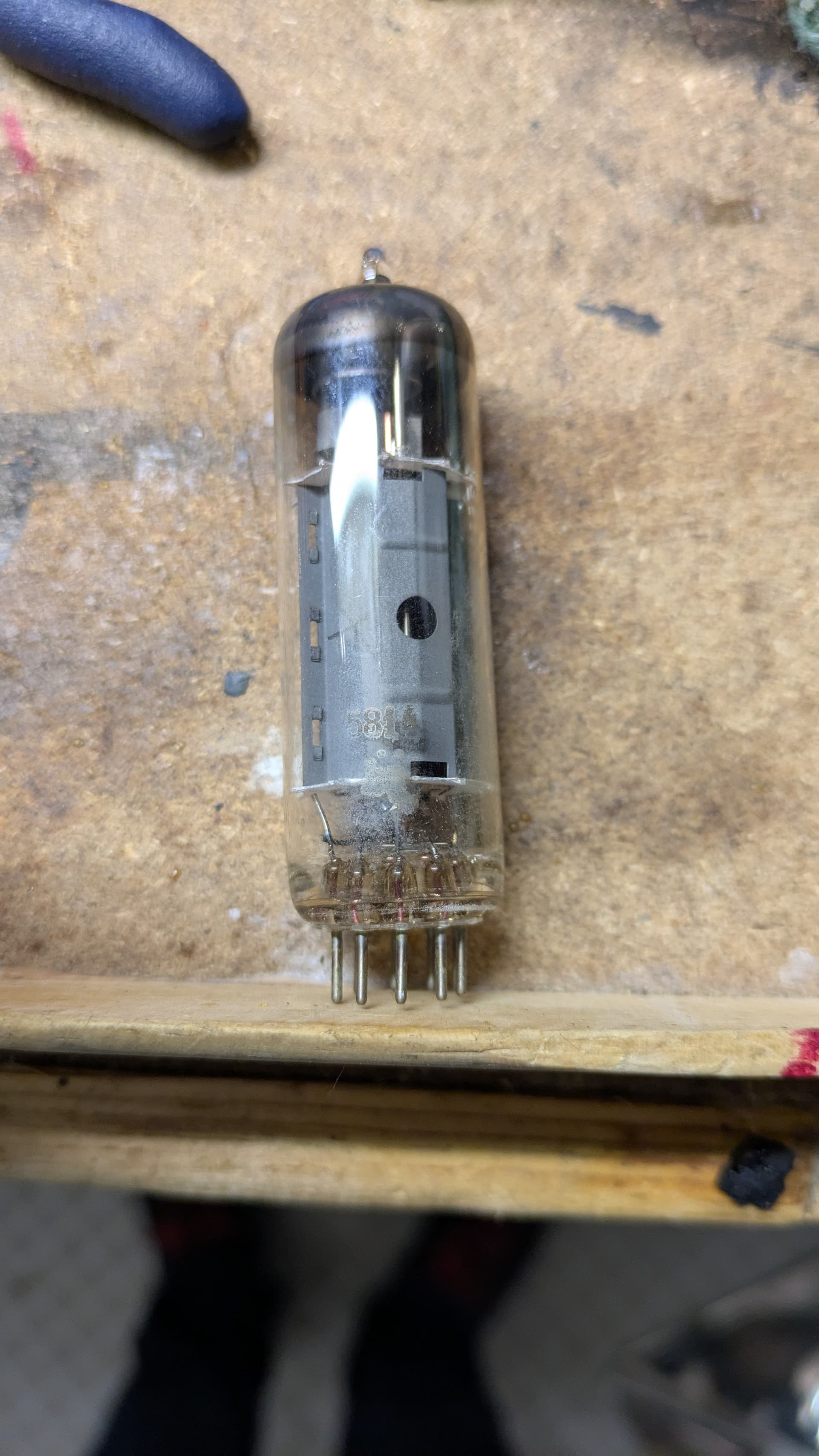

A la place de EL84 j’ai une 5814A peut être remplacé par un précédent propriétaire du Chantilly
Sûr, pour la 5814 ? Il y a quelque chose qui cloche, car c’est une double triode, alors, si elle a pris la place d’une EL84, ça ne va pas le faire.
la seule marque visible est 5814
