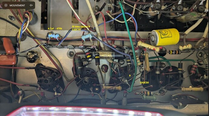

Sinon peut être que le chimique à était branché à l’envers (je corrigerai),
Pour l’anode EABC80 ? voir photo

Le Chantilly n’est pas identique à l’Alsace, voir photo et vue dessus, l’implantation n’est pas la même.

Re-Bonjour, Après avoir changé l’ensemble des condensateurs papiers et chimiques et quelques résistances, recalé à l’oreille en fréquence le poste, celui fonctionne en GO radio Alger principalement sur le cadre et en FM sur toute la bande. Ne reste que l’œil magique qui ne varie pas beaucoup entre -100mv et -400mv, la caisse bois a été poncé et va être revernis avant e remontage de la radio dans celle -ci.
