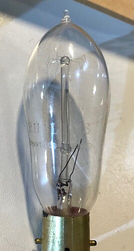

Je viens de recupérer ces deux ampoules avec un coffret d’électrothérapie. 1920 ?
Sur l’une : Philips importée de Hollande.
Pas mal celle baïonnette à pointe en forme de poire.
celle a filament de carbone aussi

Moi je vois plutôt comme un gros suppositoire.
Attention aux ergots de la baïonnette !
