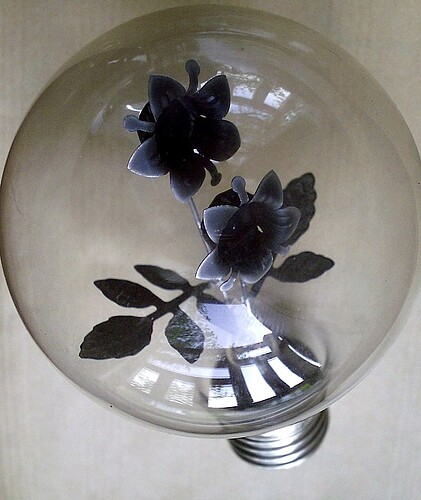

Je possède ceci, j’ai encore une ampoule du même type avec ecrit year 2000 achetée en 1999, je ne remet plus la main dessus.

Mais j’en profite pour dire que j’ai aussi de ces lampes au néon figurative, dont la « fameuse » year 2000", ainsi que les « love » ou les bouquets de fleurs…
Il en a existé aussi avec un crucifix …
lampechrist détail
J’aime bien celle ci, qui est toujours dans ma collection, et branchée sur un circuit dédié …
