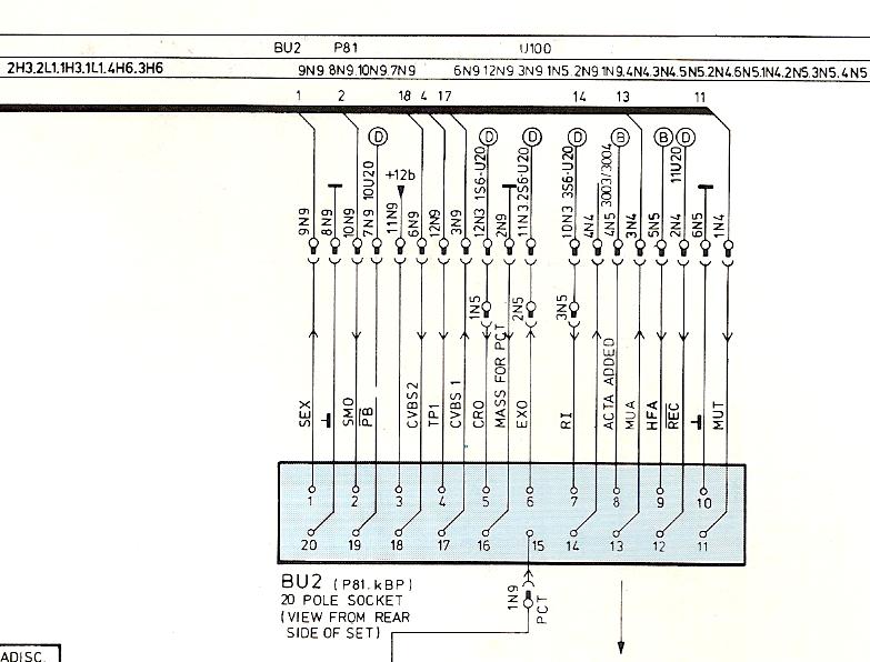

Voila le brochage de cette prise.
Assurez vous que l’engin fonctionne toujours,certains circuits hybrides mouraient de vieillesse.
Sur cette prise se branchait un petit boitier (qui contenait beaucoup de choses) sur ce boitier il y avait des Din et BNC pour les entrées/sorties son et vidéo.
Je peux vous envoyer le synoptique du magnéto si cela vous intéresse 1,5 Mo .
Merci beaucoup pour le câblage de la prise, mais je n’arrive pas à trouver la vidéo et le son dans tous ces fils ?

La vidéo et le son se trouvent bien dans le V2000 ,mais ne sont pas « sortables » tels quels, ce boitier entrées/sorties devait adapter les impédances .
En branchant le magnétoscope sur la prise UHF d’une TV ,je suppose qu’il est possible de récupérer le son et la vidéo sur la péritel .
Je pense qu’avec le schéma complet, on devrait pouvoir identifier la vidéo et le son ?
JJG
Bonjour, l’accessoire qui vous manque est un boitier: 22AV5530, voir site " v2000.palsite.com/22av5530.html " sans cet accessoire qui adapte les impédances et les niveaux des signaux vidéo et audio pour les rendre compatible avec une péritel ce sera peut être pas terrible
Voir également: " wired.hard.ru/data/pin_philips_av.shtml " les pins de la prise 20 poles sont annotés
Le VR2023 avait lui une prise Din ou l"on pouvait avec un cordon adhoc rentrer ou sortir la vidéo et l"audio (commuté dans le scope selon la position lecture ou record)

J’ai trouvé le schéma de l’adaptateur entrée/sortie.
Je crois qu’il serait préférable de bricoler des adaptateurs ext. plutot que de toucher aux cartes.
Pour sortir la vidéo il semblerait qu’il n’y a qu’un transistor en CC.
Je n’ai pas regardé pour le son qui en principe est plus facile à manipuler.
Je vous envoie ça .
Merci beaucoup pour toutes ces réponses qui éclairent le sujet.
Le signal vidéo est donc sur la borne 18, le son sur la 2 et la masse sur la 20.
Reste à vérifier si le niveau et l’impédance en 20 seront compatibles d’une entrée DVD enregistreur de salon ou transcodeur SECAM/PAL ?
Sinon, je lancerai un appel pour trouver ce fameux boitier 22AVS530 sur différents forums.

J’ai bien reçu le schéma. Il s’agit effectivement d’une simple adaptation d’impédance réalisée avec un seul transistor en collecteur commun.
