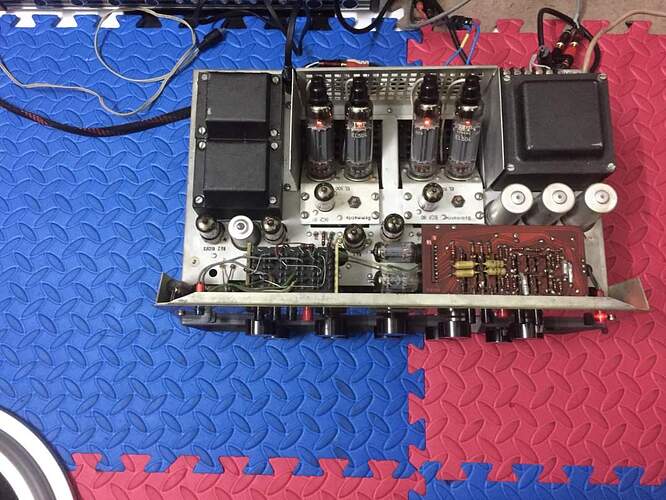

Bonjour, il y avait un fabricant qui s’appelait téléwatt et qui avait fabriquer un ampli a base d’EL504 en montage ultra linéaire :wink: Ce n’est pas l’EL509 mais on si approche.
Christophe
Cet ampli ressemble par certains côtés (TA et TS, positionnement des lampes de puissance, …) au Braun CSV60, équipé lui de 4xPL500…
J’en ai un qui traîne, mais où?

Un ampli qui date vers fin 1960, si cet ampli et d’autres ont été élaborés par plusieurs constructeurs d’époques je pense que c’est loin d’être mauvais, les EL504 sont employé en BF pourquoi pas, tout comme la 807 etc… Quand a James Clerk makwell je ne vois pas le rapport et la on s’éloigne un peu sujet initial.
Christophe
Superbe ce Braun j’aimerais bien en trouver un !
