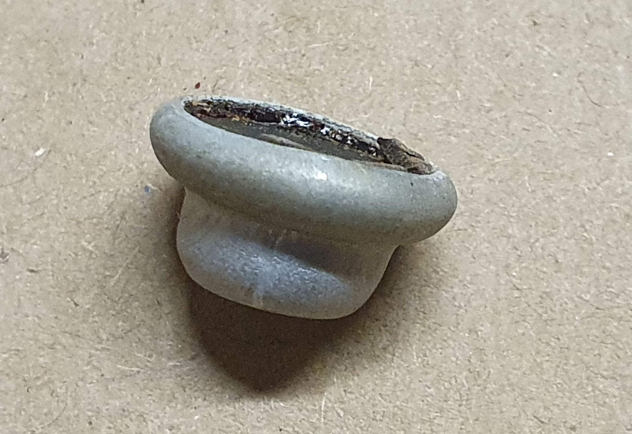

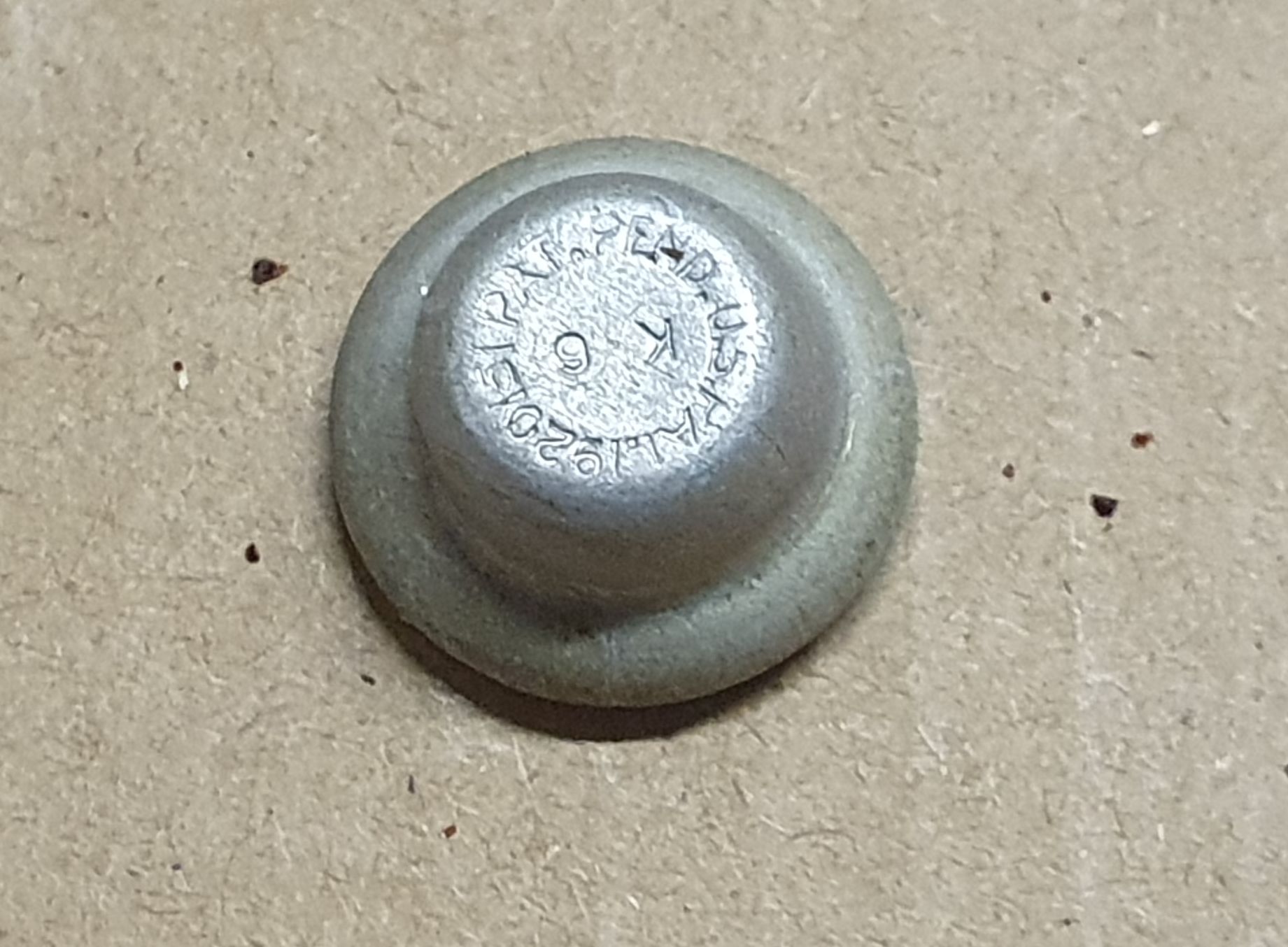

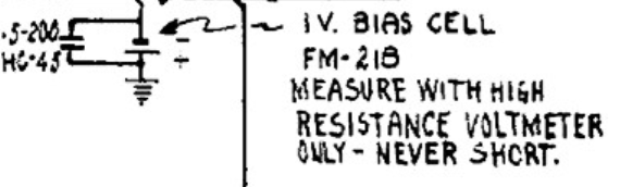

Une pile au mercure de 1V est utilisée pour la polarisation, par quoi peut elle être remplacée ?
D’après un sujet vu sur un autre forum, ce serait bien une pile (Mallory 1.35 V), semble identique sur la photo. Remplacée avec succès par une pile oxyde d’argent SR44. A voir. Mais il y a encore du boulot avant de pouvoir faire l’essai.
