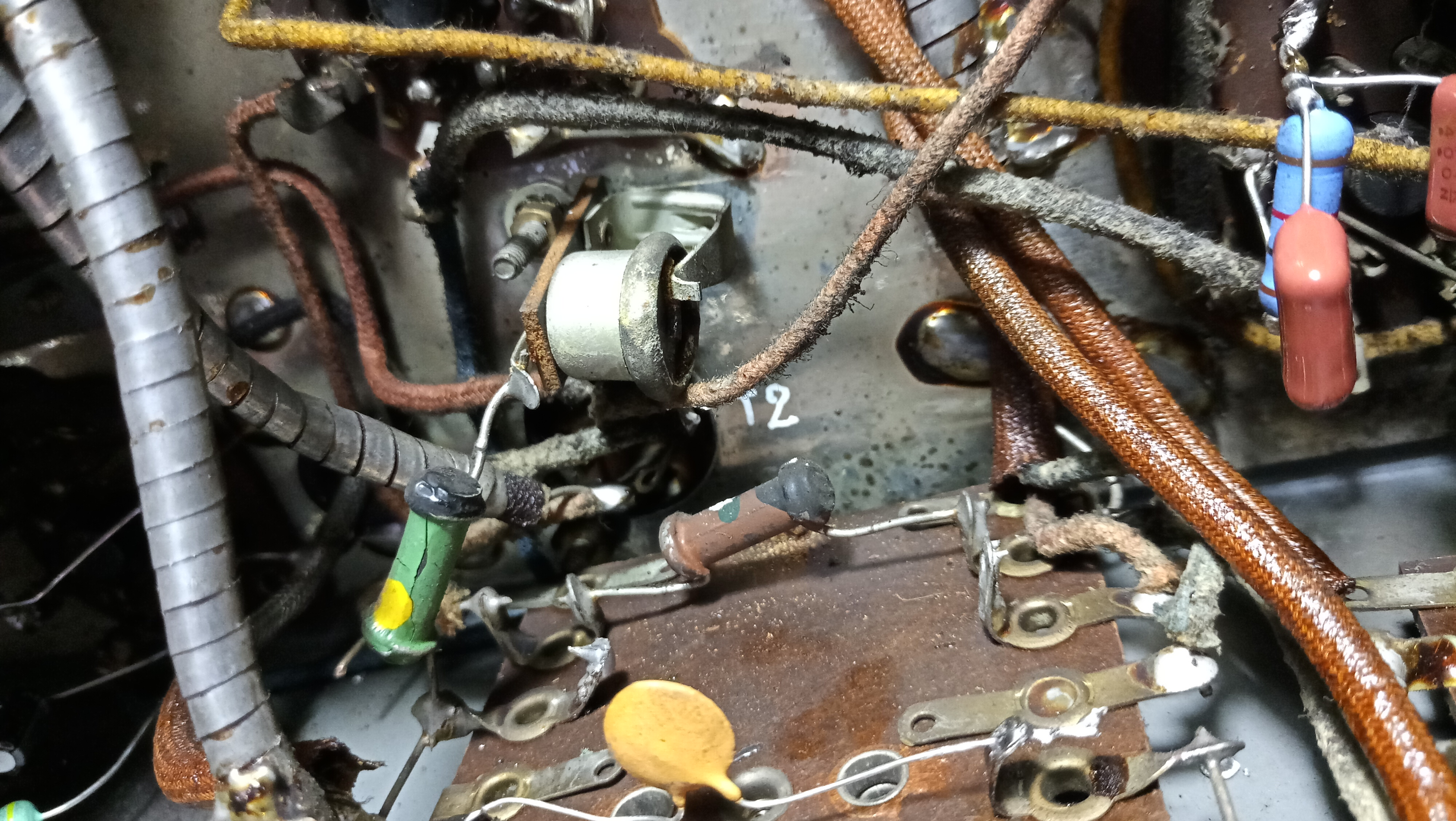

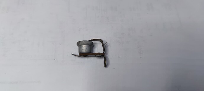

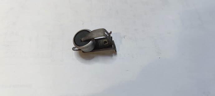

Bonjour à tous! j’ai récupéré sur radio presque dépouillé de ses composants ,cet objet .
Il n’a aucune valeur ohmique, Merci de satisfaire ma curiosité. Bon dimanche !
Photo de cette pièce

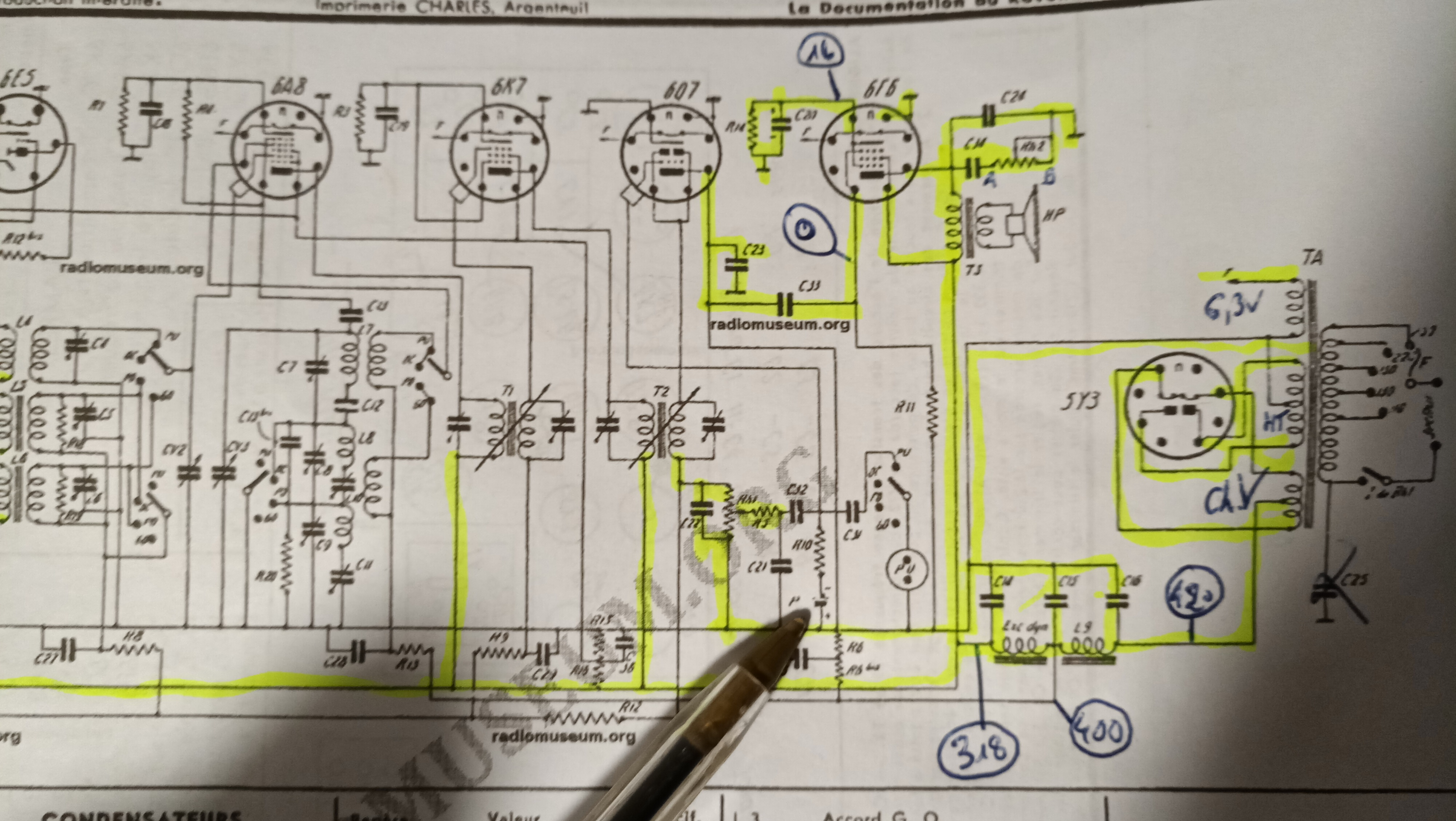

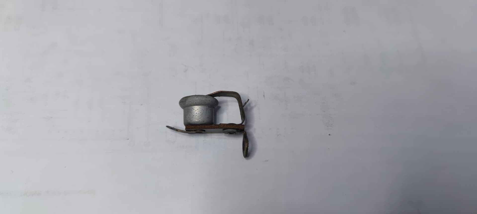

electret de polarisation grille
a ete utilise en remplacement des piles de polar
fournit une tension mais pas de courant pour sa mesure il faut un electrometre
on en a parle ici
Grand merci pour votre infos: j’ai vérifié et je trouve 0,972 volts.
Donc à mettre en vitrine dans mon musée.
