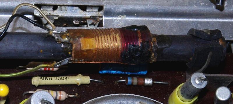

Je me souviens quand j’étais chez Philips Semiconductors avoir eu entre les mains un « reference design » (exemple d’application) de radio à circuit intégré avec un cadre ferrite pour la bande des 49m + ondes moyennes.
La bobine 49 m ressemblait à celle de la photo, avec du fil plus gros et moins de spires.
Non, c’est de la poudre de fer

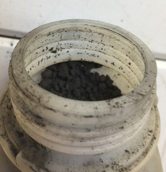

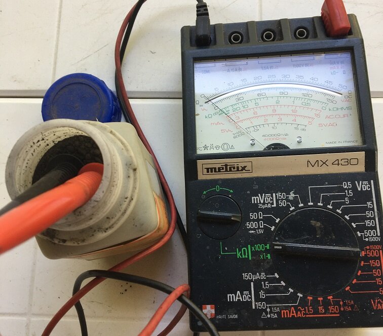

Il y a un moyen tres simple de lever le doute avec un simple multimètre
La ferrite est parfaitement isolante , la poudre de fer ne l’est pas

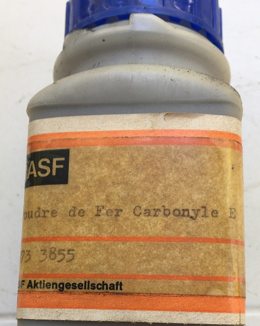

exact mais faut pas prendre le fer carbonyle pour de la poudre de fer , c’est du fer mais m’a pas la conductivite de la poudre de fer
et on fait la manip
