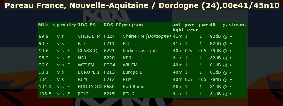

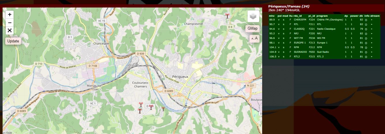

Je ne suis pas de la région, mais le site fmscan.org/main.php?l=0.7166667 … ux&csave=3 indique le site de Pareau pour la fréquence indiquée. Pas Audrix sauf que c’est peut être au même endroit
Radio classique pour cet émetteur est à mi puissance par rapport aux autres sauf RFM qui est dans le même cas.
J’ai continué à chercher, le site est au sud ouest de Périgueux le plus à l’ouest des 4
