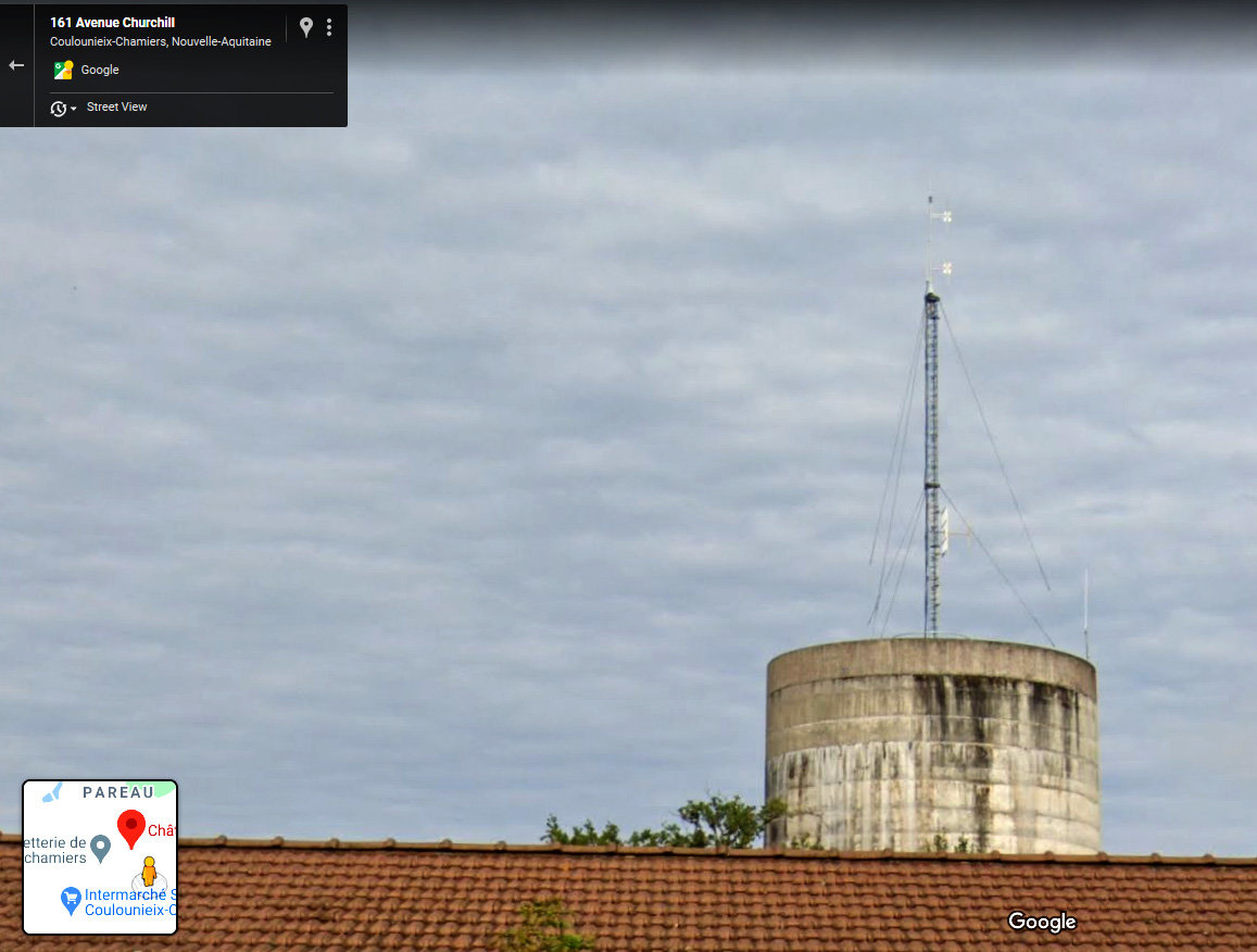

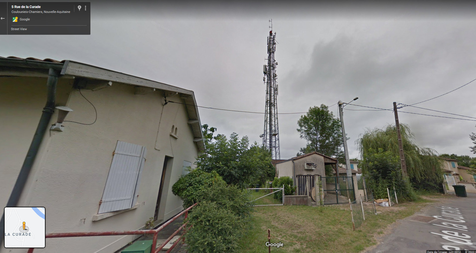

Le site du CSA indique La curade à coté de Pareau
csa.fr/maradiofm/emetteur/272914/(recherche/1
Il est là :

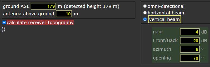

Tontonguy, quel est votre lieux d’habitation ? Pour que je puisse calculer le niveau de réception avec le site cité dans mon premier message.
En tout cas si l’antenne d’émission de Radio Classsique est l’un des 2 dipôles tout en haut de ce pylône (probablement celui du bas puisqu’il y en a un à 40 m et l’autre à 41 m d’après le listing), c’est sans doute possible de la polarisation verticale. :wink:
Toujours d’après ce listing, ce dipôle serait partagé avec wit FM, Europe 1 et RFM.
Re

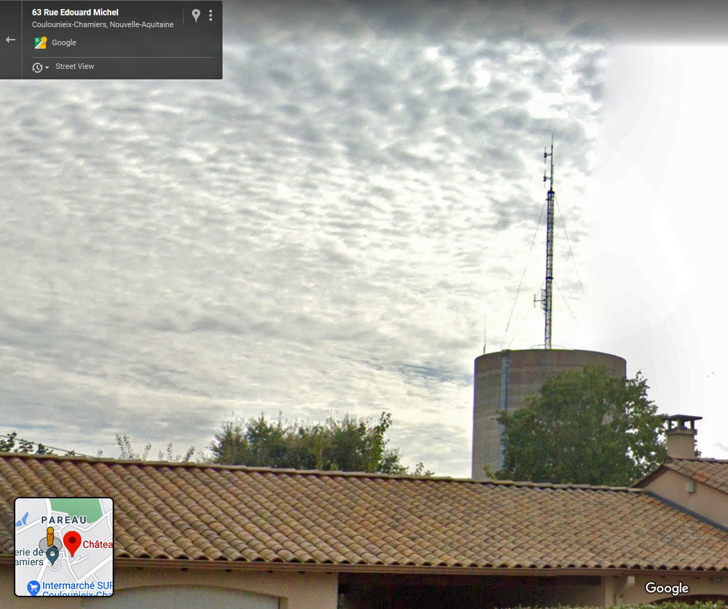

Je confirme que l’émetteur est à Pareau sur le chateau d’eau, site exploité par Towercast
Voir la fiche sur annuradio annuaireradio.fr/details.ph … &code=8794
Le site en photo ne concerne qu’un réémeteur local pour radio France. Par exemple France Bleu Perigord site exploité par TDF
annuaireradio.fr/details.ph … &code=2279

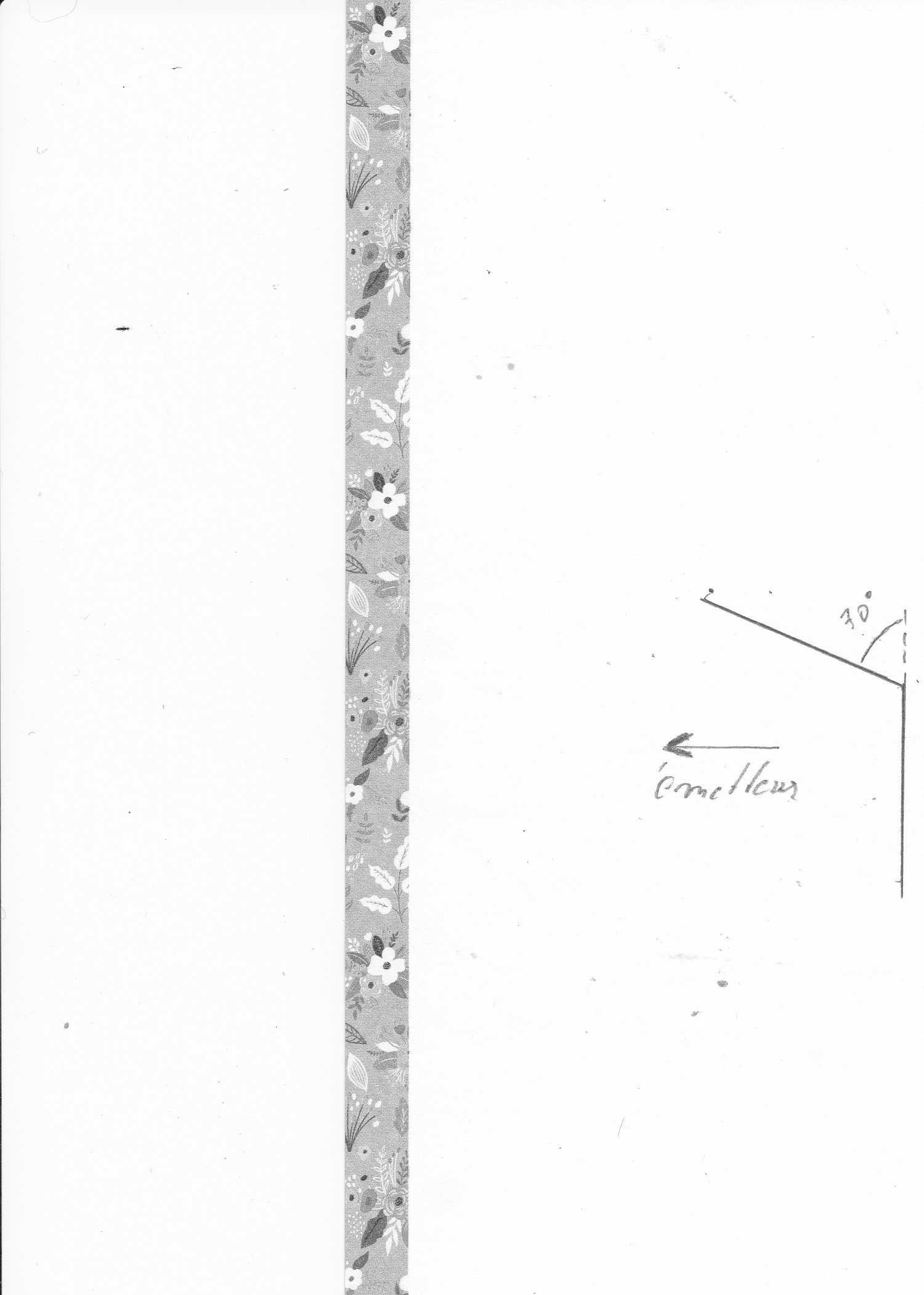

Je suis à Boisse, 24560. Lieu dit le Véniguié
Google Maps me donne 44.722916 0.654519
Si c’est bien Pareau, pour moi c’est pratiquement plein Nord !!

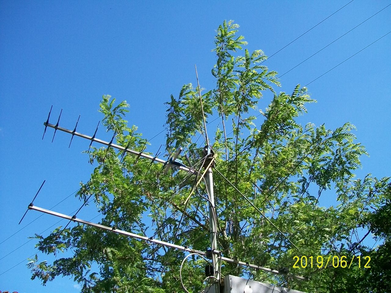

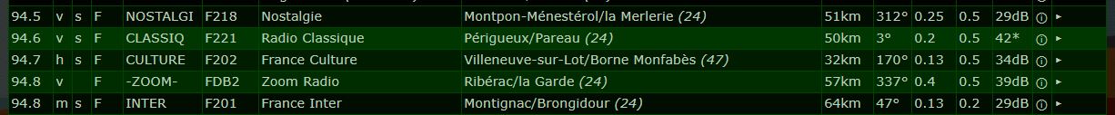

Re bonjour
Je ne voudrais pas être défaitiste, mais ça va être difficile.
Il y a 3 émetteurs sur 94.5 MHz et un émetteur sur 94.7MHz, pour que ça fonctionne, il faut une antenne directive avec un bon rapport avant arrière, il y a presque 180° entre les 2 directions. Le niveau de réception est de 31 dB pour Radio classique sur 94.6 MHz et de 34 dB pour France Culture sur 94.7 MHz, certes ce ne sont que des prédictions calculées mais ça donne une bonne indication. Il ne faut pas d’amplificateur qui augmenterait le mélange.
Pour rappel 3dB correspondent à 50%
La réponse à la requête donne le résultat suivant

94.5 v s F NOSTALGI F218 Nostalgie Marmande/Dargaoul (47) 56km 234° 0.2 0.2 29dB ⓘ :arrow_forward:
94.5 v s F NOSTALGI F218 Nostalgie Montpon-Ménestérol/la Merlerie (24) 51km 312° 0.25 0.5 28dB ⓘ :arrow_forward:
94.5 v s F INTER F201 France Inter Aurillac/Labastide [46] (15) 116km 83° 5.6 7 25dB ⓘ :arrow_forward:
94.6 v s F CLASSIQ F221 Radio Classique Périgueux/Pareau (24) 50km 3° 0.2 0.5 31dB ⓘ :arrow_forward:
94.7 h s F CULTURE F202 France Culture Villeneuve-sur-Lot/Borne Monfabès (47) 32km 170° 0.13 0.5 34dB ⓘ :arrow_forward:
94.8 v F -ZOOM- FDB2 Zoom Radio Ribérac/la Garde (24) 57km 337° 0.4 0.5 31dB ⓘ :arrow_forward:

98.8 h s F MUSIQUE F203 France Musique Montlieu-la-Garde/Milan (17) 93km 309° 3 3 26dB ⓘ :arrow_forward:
99 h s F BLEUPERI F209 France Bleu Périgord Bergerac/Audrix (24) 29km 54° 25 25 69dB ⓘ :arrow_forward:
99.2 v s F RCM FM FD86 Radio Cadence Musique RCM Cercoux/Picpot (17) 81km 304° 1 1 25dB ⓘ :arrow_forward:
99.3 v s F BLEU.GIR F205 France Bleu Gironde Marmande/Magdeleine (47) 43km 239° 0.5 0.5 37dB ⓘ :arrow_forward:
99.3 v s F RFM F212 RFM Puy-l’Evêque/Esquino de Laze (46) 46km 127° 0.13 0.2 30dB ⓘ :arrow_forward:
99.3 h s F BLEUPERI F209 France Bleu Périgord Périgueux/la Curade (24) 50km 5° 0.1 0.5 26dB ⓘ :arrow_forward:
99.4 v s F BLEU.OC F405 France Bleu Occitanie Agen/Saint-Esprit (47) 57km 181° 0.5 0.5 32dB ⓘ :arrow_forward:
99.6 v s F BLEUPERI F209 France Bleu Périgord Fumel/les Clusels (47) 41km 136° 0.2 0.2 34dB ⓘ :arrow_forward:
99.6 v s F RFM F212 RFM (Bordeaux) Bordeaux/Bouliac (33) 92km 277° 5 5 33dB ⓘ :arrow_forward:
99.7 v s F RTL2 F215 RTL 2 Montauban/Signal de le Fau (82) 102km 145° 3 3 26dB ⓘ :arrow_forward:
99.7 v s F EUROPE 1 F213 Europe 1 Cahors/Mont Saint-Cyr (46) 70km 116° 0.5 0.5 26dB ⓘ :arrow_forward:
99.8 m s F BLEU.GIR F205 France Bleu Gironde Port-Sainte-Marie/Saint-Julien (47) 55km 202° 0.63 2 31dB ⓘ :arrow_forward:
99.9 h s F CULTURE F202 France Culture Sarlat-la-Canéda/col de Temniac (24) 49km 65° 0.1 0.1 29dB ⓘ :arrow_forward:
100 h s F BLEUPERI F209 France Bleu Périgord Villeneuve-sur-Lot/Borne Monfabès (47) 32km 170° 0.2 0.2 35dB ⓘ :arrow_forward:
100.1 h s F BLEU.GIR F205 France Bleu Gironde Bordeaux/Bouliac (33) 92km 277° 6.3 6.3 35dB ⓘ :arrow_forward:
100.3 v s F NOVA FD87 Radio Nova Agen/232 Rue de Bellevue (47) 57km 183° 0.25 1 29dB ⓘ :arrow_forward:
100.4 v s F BLEU.GIR F205 France Bleu Gironde Bergerac/Port-Sainte-Foy [33] (24) 38km 296° 0.1 0.2 37dB ⓘ :arrow_forward:
100.6 v m F RMC INFO F216 RMC Villeneuve-sur-Lot/Pujols (47) 38km 174° 1 1 40dB ⓘ :arrow_forward:
100.8 v s F WIT FM FD34 Wit FM Bordeaux/Bouliac (33) 92km 277° 3.2 5 31dB ⓘ :arrow_forward:
100.9 h s F BLEU.LIM F207 France Bleu Limousin Brive-la-Gaillarde/le Panoir (19) 77km 55° 0.5 0.5 28dB ⓘ :arrow_forward:
101 v s F SKYROCK F214 Skyrock Bergerac/Mont de Neyrat (24) 22km 323° 1 1 51dB ⓘ :arrow_forward:
101 v s F CULTURE F202 France Culture Prayssac/Luzech Crespiat (46) 56km 121° 0.13 0.2 28dB ⓘ :arrow_forward:
101.1 m s F BLEUPERI F209 France Bleu Périgord Saint-Astier/Chanteroudilles (24) 47km 352° 0.2 0.2 28dB ⓘ :arrow_forward:
101.1 v s F NRJ F220 NRJ Agen/232 Rue de Bellevue (47) 57km 183° 0.25 1 26dB ⓘ :arrow_forward:
101.3 v s F NRJ F220 NRJ Sarlat-la-Canéda/la Plane (24) 49km 68° 1 1 38dB ⓘ :arrow_forward:
101.4 v s F EUROPE 1 F213 Europe 1 Villeneuve-sur-Lot/Pecaillaou (47) 33km 171° 0.13 0.5 35dB ⓘ :arrow_forward:
101.4 v F RVI101.4 FD33 Radio Vallée de l’Isle Montpon-Ménestérol/Château d’Eau (24) 50km 310° 0.5 0.5 32dB ⓘ :arrow_forward:
101.5 v s F NRJ F220 NRJ Cahors 2/le Failhal (46) 68km 114° 0.5 1 27dB ⓘ :arrow_forward:
101.6 v s F SKYROCK F214 Skyrock Périgueux/Chancelade (24) 56km 360° 1 1 35dB ⓘ :arrow_forward:
101.6 v s F NOSTALGI F218 Nostalgie (Quercy-Gascogne) Valence-d’Agen/Mt.Saint-Jouanroux (82) 67km 164° 1 1 31dB ⓘ :arrow_forward:
101.7 v s F NRJ F220 NRJ Souillac/les Bruges Pipiou (46) 66km 75° 0.2 0.2 27dB ⓘ :arrow_forward:
101.8 v s F NRJ F220 NRJ Bergerac/Mont de Neyrat (24) 22km 323° 1 1 51dB ⓘ :arrow_forward:
101.9 v s F P A C FF81 Radio PAC Arnac-Pompadour (19) 86km 35° 0.63 1 26dB ⓘ :arrow_forward:
102.1 v F NEWEST FD49 Newest Mussidan/L’Argillier (24) 44km 331° 0.5 0.5 34dB ⓘ :arrow_forward:
102.2 h s F MUSIQUE F203 France Musique Souillac/les Bruges Pipiou (46) 66km 75° 0.2 0.2 30dB ⓘ :arrow_forward:
102.3 v F RLP102.3 FD56 Radios Libres en Périgord Périgueux/la Peyrouse (24) 50km 4° 0.32 1 30dB ⓘ :arrow_forward:
102.3 v s F NOSTALGI F218 Nostalgie Cahors/Mont Saint-Cyr (46) 70km 116° 0.79 1 29dB ⓘ :arrow_forward:
102.5 v s F RFM F212 RFM (Vallée de la Dordogne) Gourdon/Bournazel le Bos (46) 59km 89° 1 1 34dB ⓘ :arrow_forward:
102.6 v s F NOSTALGI F218 Nostalgie Bergerac/Mont de Neyrat (24) 22km 323° 1 1 51dB ⓘ :arrow_forward:
102.6 v s F RTL F211 RTL Montauban/Signal de le Fau (82) 102km 145° 3 3 25dB ⓘ :arrow_forward:
102.7 v s F CHERIEFM F224 Chérie FM Nérac/Saint-Pé-de-Tourné (47) 68km 200° 0.63 1 30dB ⓘ :arrow_forward:
102.7 v s F CULTURE F202 France Culture Catus/Galdou (46) 60km 107° 0.1 0.1 25dB ⓘ :arrow_forward:
102.9 v s F SUDRADIO F650 Sud Radio Villeneuve-sur-Lot/Borne Monfabès (47) 32km 170° 0.25 1 43dB ⓘ :arrow_forward:
103.1 v m F RMC INFO F216 RMC Bergerac/Mont de Neyrat (24) 22km 323° 1 1 49dB ⓘ :arrow_forward:
103.2 v m F RMC INFO F216 RMC Puy-l’Evêque/Esquino de Laze (46) 46km 127° 0.13 0.2 29dB ⓘ :arrow_forward:
103.3 v m F RMC INFO F216 RMC Sarlat-la-Canéda/la Plane (24) 49km 68° 1 1 38dB ⓘ :arrow_forward:
103.3 v s F F U N F217 Fun Radio Nérac/Saint-Pé-de-Tourné (47) 68km 200° 0.63 1 30dB ⓘ :arrow_forward:
103.4 v s F J A Z Z F841 Jazz Radio Cahors/Mont Saint-Cyr (46) 70km 116° 0.79 1 28dB ⓘ :arrow_forward:
103.5 v s F BLEU.LIM F405 France Bleu Limousin Limoges/les Cars (87) 109km 17° 130 160 44dB ⓘ :arrow_forward:
103.6 v F Aquitaine Radio Diffusion Marmande/Roque le Prieuré (47) 54km 245° 1 1 33dB ⓘ :arrow_forward:
103.7 v s F RFM F212 RFM (Vallée de la Dordogne) Souillac/les Bruges Pipiou (46) 66km 75° 0.2 0.2 27dB ⓘ :arrow_forward:
103.7 v s F 100/100 F692 100% Radio Montauban/Signal de le Fau (82) 102km 145° 3 3 25dB ⓘ :arrow_forward:
103.8 v s F RTL F211 RTL Bergerac/Marsol (24) 14km 302° 0.25 1 55dB ⓘ :arrow_forward:
104 v F ESPOIR FD98 Espoir FM Port-Sainte-Marie/aux Patarots Est (47) 53km 199° 1 1 37dB ⓘ :arrow_forward:
104.1 v F ANT.D’OC F696 Antenne d’Oc Soucirac/Pech des Batailles (46) 68km 90° 0.5 0.5 30dB ⓘ :arrow_forward:
104.1 v s F RFM F212 RFM Périgueux/Pareau (24) 50km 3° 0.2 0.5 29dB ⓘ :arrow_forward:
104.2 v m F RMC F216 RMC Bordeaux/Bouliac (33) 92km 277° 2.5 5 31dB ⓘ :arrow_forward:
104.4 v s F R.V.V. FD30 Radio Vallée Vézère Terrasson/la Pouge Haute (24) 69km 45° 1 1 30dB ⓘ :arrow_forward:
104.4 m s F BLEUPERI F209 France Bleu Périgord Mussidan/Emburée (24) 41km 326° 0.2 0.2 29dB ⓘ :arrow_forward:
104.6 v s F EUROPE 1 F213 Europe 1 Bordeaux/Bouliac (33) 92km 277° 3.2 5 31dB ⓘ :arrow_forward:
104.8 v F PRESENCE F644 Radio Présence (Lot) Gourdon/Bournazel (46) 59km 89° 1 1 34dB ⓘ :arrow_forward:
104.8 h s F CULTURE F202 France Culture Montlieu-la-Garde/Milan (17) 93km 309° 3 3 26dB ⓘ :arrow_forward:
104.9 v s F EUROPE 1 F213 Europe 1 Agen/Bon-Encontre (47) 58km 180° 0.79 1 32dB ⓘ :arrow_forward:
105 v s F SUDRADIO F650 Sud Radio Cahors/Mont Saint-Cyr (46) 70km 116° 0.79 1 28dB ⓘ :arrow_forward:
105.1 v s F RTL F211 RTL Bordeaux/Bouliac (33) 92km 277° 2.5 5 31dB ⓘ :arrow_forward:
105.3 v m F INFO F206 France Info Marmande/Guérin (47) 56km 235° 0.5 0.5 33dB ⓘ :arrow_forward:
105.3 v F ANT.D’OC F696 Antenne d’Oc Gourdon/les Graves (46) 59km 91° 0.79 1 32dB ⓘ :arrow_forward:
105.3 v F NEWEST FD49 Newest Ribérac/la Garde (24) 57km 337° 0.5 0.5 32dB ⓘ :arrow_forward:
105.5 v m F INFO F206 France Info Bergerac/Port-Sainte-Foy [33] (24) 38km 296° 0.5 1 43dB ⓘ :arrow_forward:
105.5 v m F INFO F206 France Info Fumel/les Clusels (47) 41km 136° 0.2 0.2 33dB ⓘ :arrow_forward:
105.5 v m F INFO F206 France Info Agen/Saint-Esprit (47) 57km 181° 0.5 0.5 31dB ⓘ :arrow_forward:
105.5 h m F INFO F206 France Info Périgueux/la Curade (24) 50km 5° 0.3 0.3 29dB ⓘ :arrow_forward:
105.6 h m F INFO F206 France Info Brive-la-Gaillarde/le Panoir (19) 77km 55° 0.5 0.5 29dB ⓘ :arrow_forward:
105.7 h m F INFO F206 France Info Sarlat-la-Canéda/la Plane (24) 49km 68° 0.2 0.2 31dB ⓘ :arrow_forward:
105.7 v m F INFO F206 France Info Mussidan/Emburée (24) 41km 326° 0.13 0.5 30dB ⓘ :arrow_forward:
105.7 h m F INFO F206 France Info Villeneuve-sur-Lot/Borne Monfabès (47) 32km 170° 0.05 0.2 29dB ⓘ :arrow_forward:
105.9 v m F RMC INFO F216 RMC Périgueux/les Sept Fonds (24) 56km 8° 0.5 0.5 33dB ⓘ :arrow_forward:
106 v s F SUDRADIO F650 Sud Radio Bordeaux/Bouliac (33) 92km 277° 2.5 5 30dB ⓘ :arrow_forward:
106 v s F F U N F217 Fun Radio Cahors/Mont Saint-Cyr (46) 70km 116° 0.63 1 26dB ⓘ :arrow_forward:
106.1 v s F SKYROCK F214 Skyrock Agen/232 Rue de Bellevue (47) 57km 183° 1 1 33dB ⓘ :arrow_forward:
106.2 v s F EUROPE 1 F213 Europe 1 Bergerac/Mont de Neyrat (24) 22km 323° 1 1 47dB ⓘ :arrow_forward:
106.3 v s F EUROPE 1 F213 Europe 1 Sarlat-la-Canéda/Terre de Rome (24) 48km 68° 0.2 1 29dB ⓘ :arrow_forward:
106.5 v s F RTL2 F215 RTL 2 Périgueux/Pareau (24) 50km 3° 0.4 1 33dB ⓘ :arrow_forward:
106.5 v s F F U N F217 Fun Radio Agen/232 Rue de Bellevue (47) 57km 183° 0.25 1 27dB ⓘ :arrow_forward:
106.6 v m F RMC INFO F216 RMC Cahors/Mont Saint-Cyr (46) 70km 116° 0.79 1 28dB ⓘ :arrow_forward:
106.7 v F CRISTAL FD92 Cristal FM Terrasson-La-Villedieu/Bel Air (24) 60km 44° 1 1 31dB ⓘ :arrow_forward:
106.8 v s F RTL2 F215 RTL 2 (Bordeaux) Bordeaux/Bouliac (33) 92km 277° 2.5 5 31dB ⓘ :arrow_forward:
106.9 v s F M RADIO F225 M Radio Périgueux/les Sept Fonds (24) 56km 8° 1 1 34dB ⓘ :arrow_forward:
107 v s F RTL F211 RTL Marmande/Guérin (47) 56km 235° 0.5 0.5 33dB ⓘ :arrow_forward:
107 v s F M RADIO F225 M Radio Cahors/Mont Saint-Cyr (46) 70km 116° 0.79 1 27dB ⓘ :arrow_forward:
107.1 v s F SUDRADIO F650 Sud Radio Sarlat-la-Canéda/la Plane (24) 49km 68° 0.5 0.5 37dB ⓘ :arrow_forward:
107.2 v F -ZOOM- FDB2 Zoom Radio Mussidan/Saint-Géry (24) 39km 318° 0.4 0.5 36dB ⓘ :arrow_forward:
107.3 v F RADIO 4 FD91 Radio 4 Villeneuve-sur-Lot/Pujols Mairie (47) 38km 176° 0.5 0.5 37dB ⓘ :arrow_forward:
107.4 v s F TOTEM F631 Totem Gourdon/Bournazel (46) 59km 89° 0.2 0.2 26dB ⓘ :arrow_forward:
107.7 v s F r 107.7 F222 Radio Vinci Autoroutes Atur/Raubaly (24) 47km 11° - 0.6 36dB ⓘ :arrow_forward:
107.7 v s F r 107.7 F222 Radio Vinci Autoroutes Sourzac 1/Chantereine (A89) (24) 40km 328° 0.25 0.25 34dB ⓘ :arrow_forward:
107.7 v s F r 107.7 F222 Radio Vinci Autoroutes Les Lèches/Accès de Service (24) 39km 326° 0.2 0.2 33dB ⓘ :arrow_forward:
107.7 v s F r 107.7 F222 Radio Vinci Autoroutes Beaupouyet/Jalinière (24) 44km 317° - 0.4 32dB ⓘ :arrow_forward:
107.7 v s F r 107.7 F222 Radio Vinci Autoroutes Sourzac 2/Péage (A89) (24) 42km 335° 0.2 0.2 31dB ⓘ :arrow_forward:
107.7 v s F r 107.7 F222 Radio Vinci Autoroutes Eyliac (24) 51km 17° - 0.4 31dB ⓘ :arrow_forward:
107.7 v s F r 107.7 F222 Radio Vinci Autoroutes Ajat/Thenon PS Les Marchandoux (24) 58km 33° 0.6 0.6 30dB ⓘ :arrow_forward:
107.7 v s F r 107.7 F222 Radio Vinci Autoroutes Saint-Léon-sur-l’Isle/Puypinson (24) 46km 347° 0.2 0.2 29dB ⓘ :arrow_forward:
107.7 v s F r 107.7 F222 Radio Vinci Autoroutes Atur/Aire de service Nord (A89) (24) 46km 9° 0.2 0.2 29dB ⓘ :arrow_forward:
107.7 v s F r 107.7 F222 Radio Vinci Autoroutes Coulounieix-Chamiers (24) 47km 5° 0.2 0.2 29dB ⓘ :arrow_forward:
107.7 v s F r 107.7 F222 Radio Vinci Autoroutes Saint-Laurent-sur-Manoire (24) 48km 13° - 0.2 29dB ⓘ :arrow_forward:
107.7 v s F r 107.7 F222 Radio Vinci Autoroutes Blis-et-Born/Les Junies (24) 53km 25° 0.2 0.2 28dB ⓘ :arrow_forward:
107.7 v s F r 107.7 F222 Radio Vinci Autoroutes Gours/Aire de Service (A89) (33) 58km 303° 0.2 0.2 26dB ⓘ :arrow_forward:
107.7 v s F r 107.7 F222 Radio Vinci Autoroutes Montpon-Ménestérol/Puy Chalud (24) 48km 306° - 0.06 26dB ⓘ :arrow_forward:

J’ai relancé la requête avec une antenne directionnelle en polarisation verticale
Ca donne le résultat suivant
J’ai supposé une antenne à 10 m
Bonsoir et merci pour l’info. Question : « opening 70° » siginifie un angle de 70° entre les branches du dipôle, l’une des branches étant verticale ? Et seconde question, cet émetteur de 500W est-il suffisant pour parcourir les 60 km qui le sépare de mon domicile ?
Merci pour tout !!
TTG
Bonsoir. Une installation d’antenne datant un peu. Dessous la VHF,dessus l’UHF et au sommet la Ground Plane FM taillée en quart d’onde pour le milieu de bande (98 MHz) Fabriqué avec du matériel de surplus kaki. Descente par coaxial.
Oui Opening 70 ° c’est l’angle d’ouverture 2 fois 35 ° par rapport à la direction.

Bonsoir il s’agit de l’angle d’ouverture à 3dB : a partir de cette valeur, on peut calculer le gain de l’antenne
Oui, lolo17, et cela concerne mon antenne ?
Si je résume tous les commentaires reçus pour lesquels je vous remercie tous, un dipôle « maison » devrait avoir cette allure ? C-à-d la partie verticale collée au mur et la partie oblique dans un plan orthogonal à ce même mur ? (Oubliez les p’tites fleurs svp)
Non ca n’a strictement rien a voir , les 70° représentent l’angle d’ouverture à 3dB de l’antenne Yagi 4 éléments
Fabriquez vous simplement un dipole classique comme l’a dessiné marceljack sur le premier dessin tout au début , placez le au dessus du toit et vous aurez de très bons résultats
Aaaah du coup ça va être beaucoup plus facile !! Merci !!
