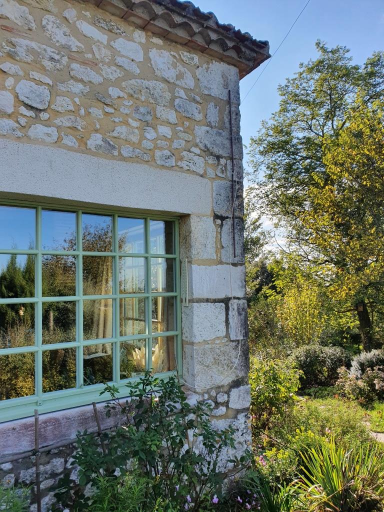

Oui, Jean-Michel, je vais faire des essais dès demain, de toutes manière à mon âge je ne joue plus « en toiture » depuis longtemps. Il y a un temps pour tout. Le dipôle est prêt, deux tubes de cuivre de 75 cm. Je mettrai des photos demain, si ça marche !! De toutes façons j’aurai un meilleur résultat sur les autres chaines.

Voici le résultat de mes essais, Jean-Michel : ce n’est pas bon sur radio classique. Un gros souffle et au loin une émission très faible. Impossible de comprendre ce qui se dit ou se joue. Voilà où j’ai mis le dipôle formé de deux tubes de cuivre. Montage provisoire bien sûr !! Le fil qui passe au dessus n’a rien à voir, c’est mon antenne AM.
Pourtant il est probable que les antennes se voient, je suis à une altitude de 200 m environ. Je crois que l’émetteur près de Périgueux est + bas.
Votre dipôle plaqué sur le mur ne peut pas fonctionner , et qui plus est a cette hauteur

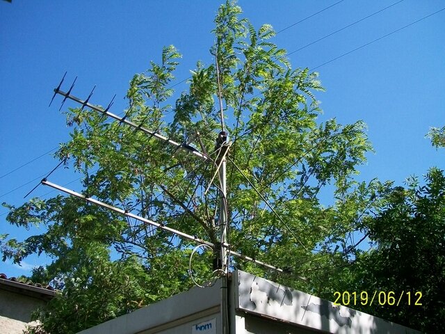

Une antenne de réception surtout en situation difficile, se fait au sommet d’un mat et dégagée de tout obstacle style maison ou construction métallique. :unamused:
Prenez comme exemple le cliché de mon antenne GP que j’ai placé un peu avant. Vous pouvez voir que le support du mat est SOUS l’antenne Ground-Plane (l’antenne verticale du sommet)
Tant vaut l’antenne, tant vaut le poste (Sans bonne antenne, pas de bonne réception)
Je vous mets un autre cliché:

Le mur tout proche détériore complètement les caractéristiques de l’antenne.
Une antenne doit être dégagée de tout obstacle proche, en particulier d’un mur en pierre qui est plus ou moins conducteur.
L’éloigner d’au moins un mètre (si elle est côté émetteur) devrait améliorer quelque peu les choses mais si la réception est difficile il faut qu’elle soit plus haute et bien dégagée.
Si c’est toujours insuffisant avec un dipôle bien dégagé il faudra envisager une antenne à plusieurs éléments.
Pouvez vous faire une photo du raccordement au coaxial ?
on voit mal, mais il semble que ce fil est accroché au dipôle :open_mouth: :open_mouth: :open_mouth:
il n’a pas à passer dessus !

Votre antenne ne doit pas être collée au mur, il lui faut un déport. Je doute que ce montage fonctionne, je ne vois pas bien mais ce n’est pas un vrai dipole.
