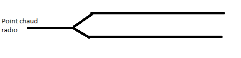

Symétrique signifie qu’il faut faire une sorte de Y comme ceci ?
Sans titre
Non,l’antenne est coupée en 2, par le milieu, et reçoit un cable coaxial pour la liaison au poste.
Le centre du cable sur un brin d’antenne, et l’extérieur du même cable sur l’autre brin.
A l’arrivée, l’intérieur du cable sur la prise antenne, et l’extérieur sur la prise terre.

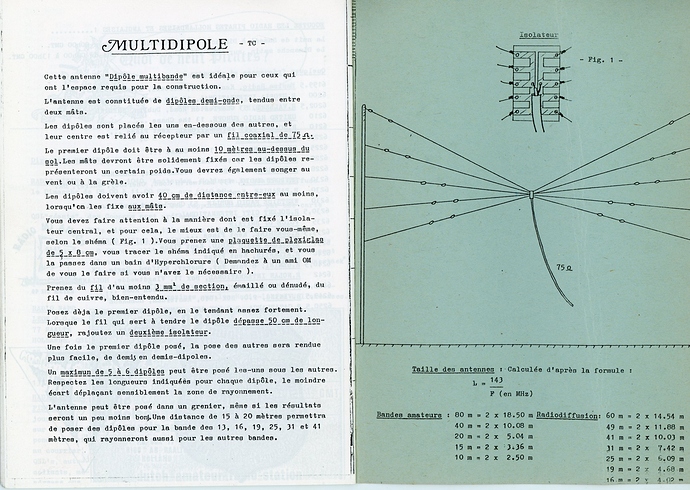

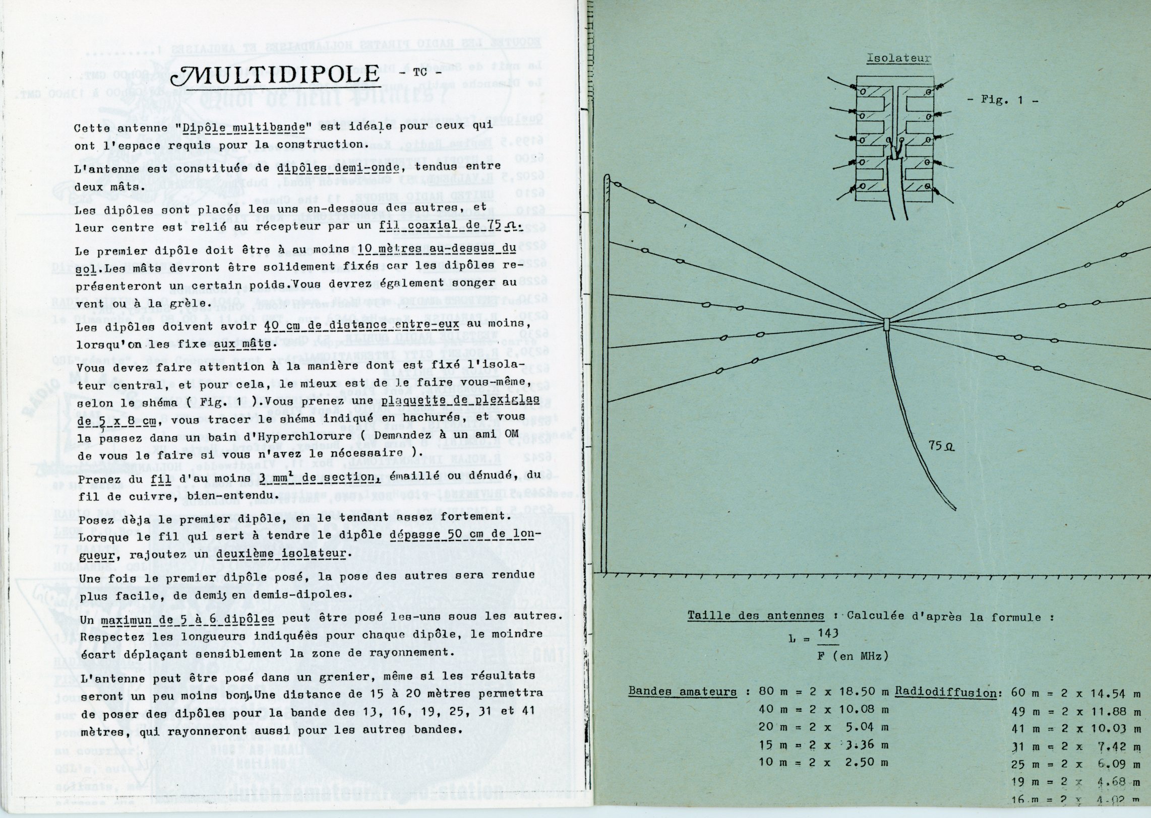

Et si ça peut aider, voici un extrait de « A vos postes », le magazine du Happy DX Club", N°9 du 15 juillet 1979…
Il s’agit d’une antenne dipôle multibande…

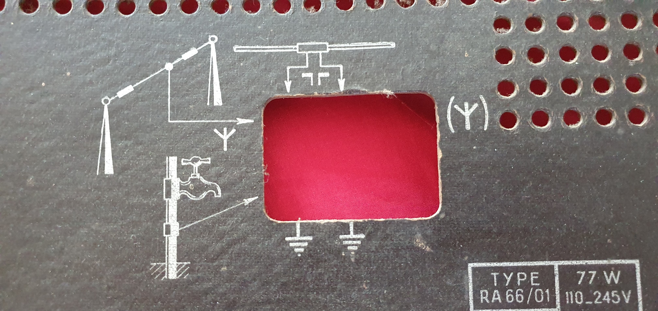

Ma radio comporte quatre branchements :
Deux prises antennes et deux terre…
Dois-je brancher simplement comme vous dîtes un brin sur la prise antenne et l’autre sur la terre ?
Je précise que le poste n’a pas l’option FM, je cherche à capter les grandes ondes.
Il me semble que le dessin du dessus représente un antenne symétrique, et que celui en haut à gauche une antenne asymétrique.
Le tuyau d’eau suggère une prise de terre de fortune.
Il faut utiliser la prise correspondant au dessin de gauche « antenne entre deux poteaux » plus prise de terre éventuellement.

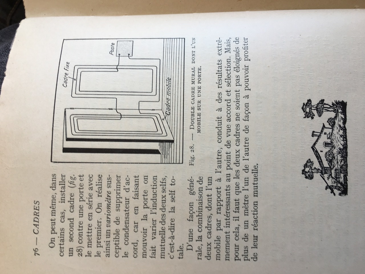

Bonjour, à tous,
Extrait de « Pour bien comprendre la radio », par Edgar de Geoffroy, 1929, chez Bibliothèque Larousse :
