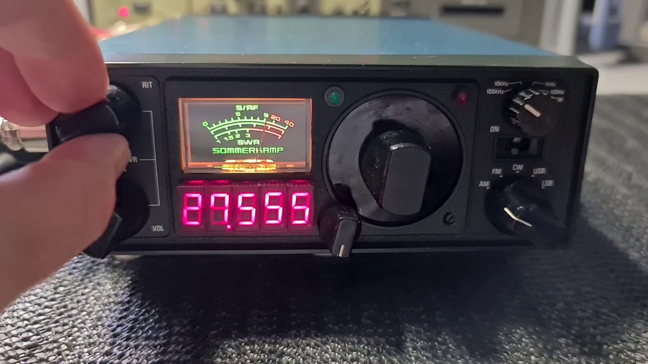

Bonjour à tous, je viens de ressortir de son emballage des années 80 mon Sommerkamp ts 788 Cc, je souhaiterai le remettre en fonction, quelle antenne mobile adaptée dois-je connecter ?
Merci pour vos réponses

A priori il s’agit d’un poste CB et bandes amateurs 10 m, de ce fait il n’y a pas vraiment de questions à se poser.
Il vous faut tout simplement une antenne pour le 10 et/ou 11 m.
Vous allez sur internet et vous allez trouver tout un choix d’antennes, grandes, petites, magnétiques, etc… qui seront en fonction de vos possibilités financières et adaptables avec votre véhicule.
On ne peut pas choisir pour vous, mais attention à la puissance délivrée des 100 W ! :wink:

Prenez déjà en considération que cet appareil n’est pas homologué pour une utilisation CB.
Pour l’antenne, vu la puissance maximum qu’il peut délivrer, il ne faudra pas acheter des antennes CB types raccourcies ou bas de gamme.
Attention aussi à l’alimentation… N’allez pas le brancher via une prise accessoire.
Et sur un véhicule moderne, suivre les recommandations constructeur quant à l’emplacement de l’aérien sur la carrosserie…
Dans tous les cas, commencez vos essais avec la puissance réduite.
https://www.rigpix.com/cbfreeband/sommerkamp_ts788dxcc.htm
Pensez aussi a vous munir d’un ROS/TOSmètre…

Bonjour et merci pour votre conseil, comment reconnaître une antenne mobile qui accepte 100w ?
Merci
L’appareil en est équipé, le commutateur se trouve à l’arrière. Il y a en plus un petit néon en bas à droite du vernier qui s’allume lorsque le ROS est trop important, et l’alimentation du PA est coupée par protection :hugs: :thinking:

En vérifiant ses caractéristiques sur les sites commerciaux qui donnent plus de détails que sur un site d’enchères ou alors voir sur des sites dédiés à ce trafic.
Mais si vous devez le vendre, il vaut mieux utiliser une charge 50 ohms et un wattmètre pour faire ces contrôles, plutôt que d’investir dans une antenne, et puis ces appareils pourront vous servir pour des contrôles sur d’autres appareils.

oui si problème d’antenne cela peut tourner a la cata pour l’etage de sortie HF
Re,
Il est clair que de simplement brancher l’appareil sur une antenne bien accordée ne vous dira pas si l’appareil est bien aligné, si il sort bien sa puissance, la qualité de modulation etc.
L’idéal serait de connaître dans votre entourage quelqu’un équipé pour vérifier tout ça. Un radioamateur pourrait l’essayer sur la bande des 10 m
