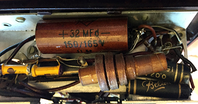

Autre chose, j’ai un cadre identique au grenier et j’ai été regarder l’alimentation : il y a un transfo seulement pour les filaments de la 6X4 et de la 6AU6 /6BA6 , pour la haute tension ces braves gens redressent directement le secteur :mrgreen:
Si c’est ce genre d’alimentation, attention au branchement surtout avec un poste tous courants sinon …boum de toute façon c’est facile à vérifier : ça sonne entre la masse et un des poles de la prise secteur !

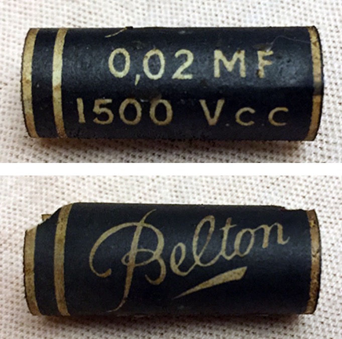

Quand aux deux magnifiques condensateurs au papier Belton ci-dessous ce serait vraiment dommage de les charcuter sans raison …
Mais il semble que c’est dejà trop tard
Le schéma avec une EF94 ne doit pas être très différent. Le condensateur de 22nf ou 20000pf ou 0,02MF c’est la même valeur dans différentes unités. En plus du filtrage 32MF, il y a donc 2x20nf et 2x5nf. Un bon exercice pour débutant: relevez le schéma et vous verrez que c’est le même (ou presque …).
Il est effectivement dommage de massacrer ce pauvre boitier dont le seul intérêt est l’esthétique des composants
On peut toujours monter un 22nf moderne dans le tube en verre . Pour ma part j’utilise du tube polycarbonate (isolant parfait), je récupère l’étiquette et bouche avec du mastic pour joint d’insert (évitez de trop bricoler le braie c’est dangereux).
Ps: ce montage avec redressement direct du 220v est dangereux , Beaucoup de boitiers rex étaient alimentés directement sur la HT du poste .

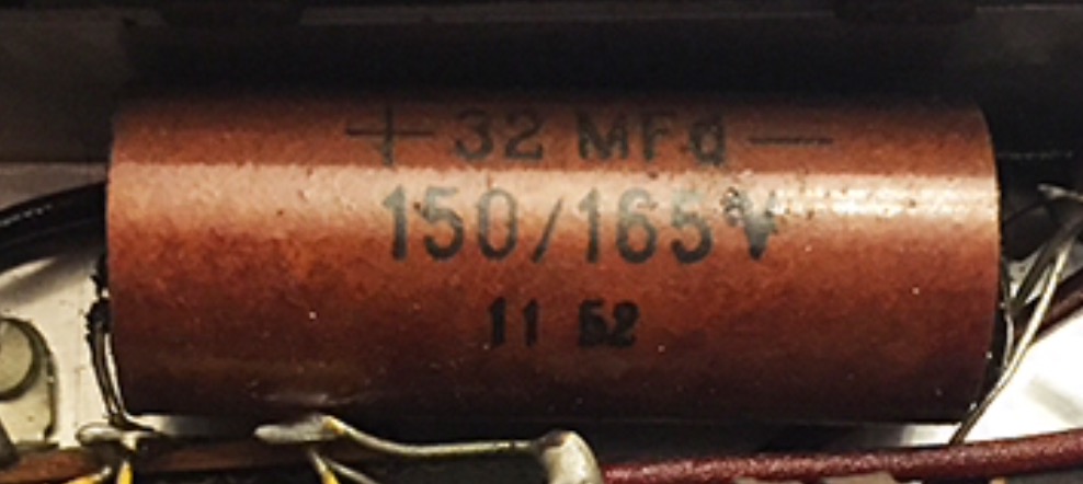

Ce qui me chagrine à propos de ce vénérable chimique de 32µF 150/165V, c’est qu’il est probablement branché actuellement sur au moins 240V continus ! :open_mouth:
En effet et si j’ai bien compris le message de Georges F6CER, c’est que l’alimentation HT est prise directement sur le secteur.
Heureusement l’appareil est bien mis en 230V comme on peut le voir sur les photos et il doit y avoir guère plus de 165V sur ce condo… :mrgreen:
dans mon exemplaire, la valve est branchée sur la prise 110 du primaire mais c’est quand même osé !

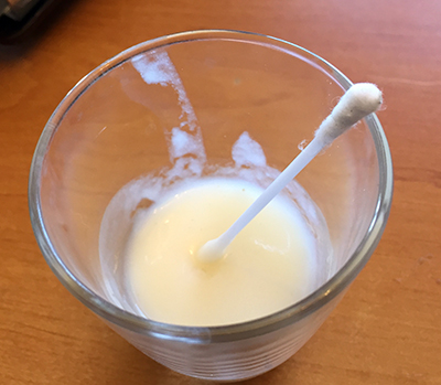

non je n’ai encore pas vraiment décidé, là photo c’est le papier du condensateur qui s’est décollé, il ne tenait vraiment pas à grand chose.

Il faudra juste que je trouve la bonne colle pour recoller ce papier :confused:
Pourquoi pas avec de la colle à papier ?
j’ai toutes sortes de colle, sauf bien sûr de la colle à papier :wink:
il faudrait celle qu’on avait à l’école, celle qui sent bon les amandes :smiley:
je vais en faire comme on faisait dans le temps, avec de la farine et de l’eau :smiley:
Quand j’étais gamin, je faisait de la colle à base de farine et d’eau qu’elle chauffait à feu doux jusqu’à ce que le mélange épaississe.
Je m’en servais pour agglomérer des bandes de papier journal pour façonner les tête de mes marionnettes (mais j’avoue que la colle à papier peint fonctionnait mieux!)
Edité à 6h24 : Oups! je n’ai pas vu le post précédent pour la colle à la farine :laughing:
on peut aussi faire bouillir des arêtes de poisson :mrgreen:
oui, et je vois que c’est toujours d’actualité :smiley:
youtube.com/watch?v=RqGz50es7AQ
alors ça y est, la colle est faite et le papier recollé :slight_smile:
alors je viens de vérifier et ça ne sonne pas :slight_smile:
