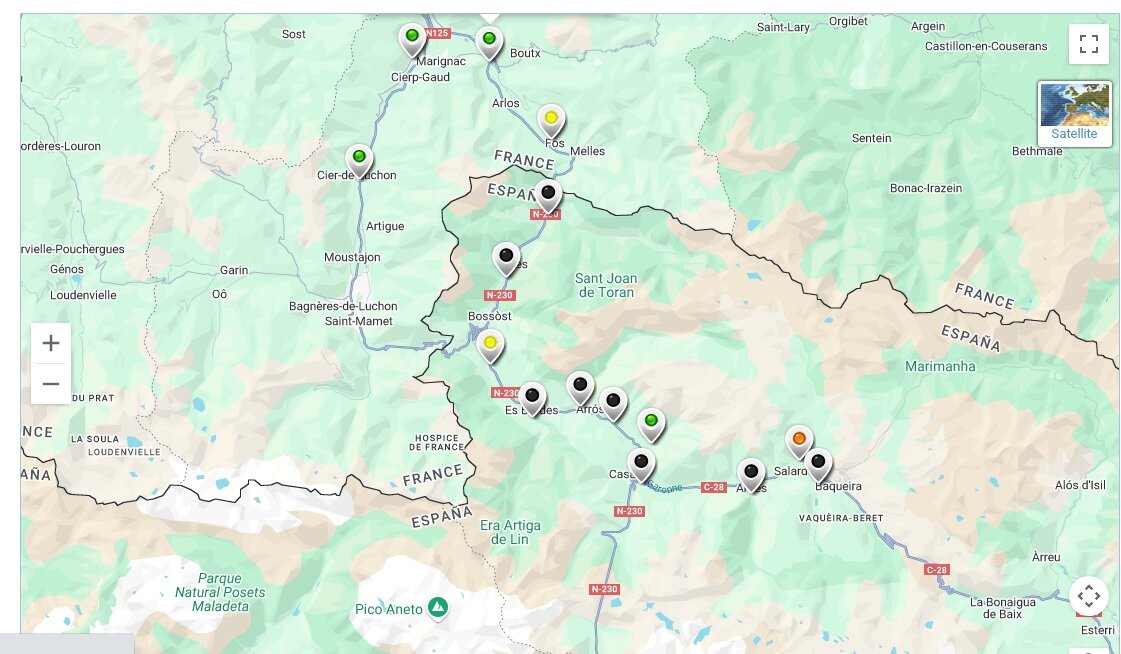

Gros bazar dans la vallée, de l’autre côté de la frontière. Apagón, même sur les réseaux GSM et N° d’urgences sont HS.
Comme on le voit sur cette carte 8/11(icone noire) des stations de mesure sur la Garonne en amont de la frontière ne sont plus connectées au réseau GSM.

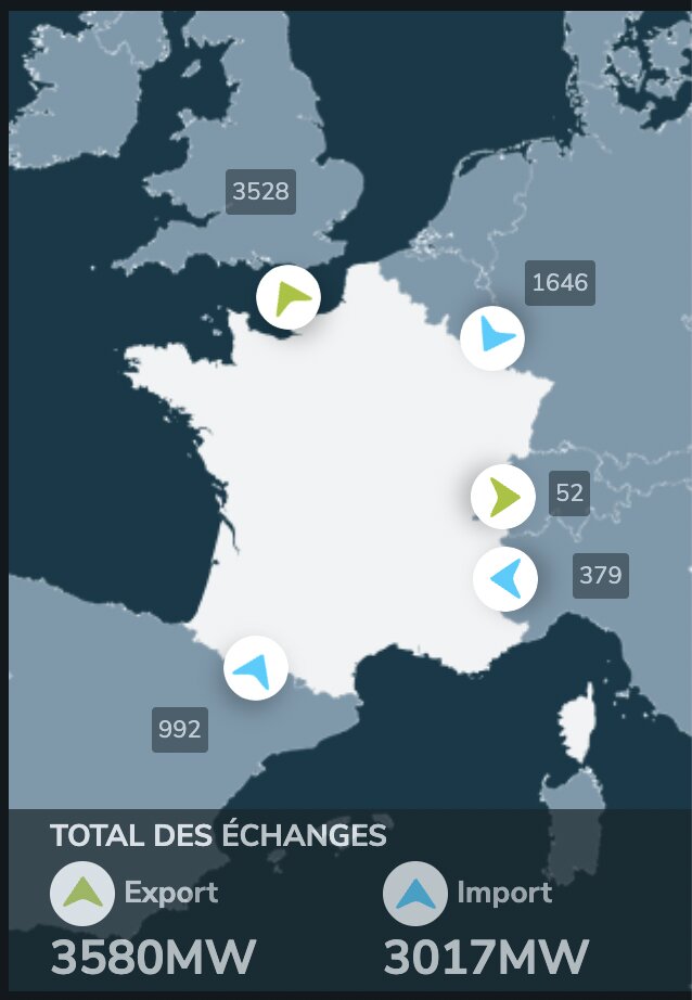

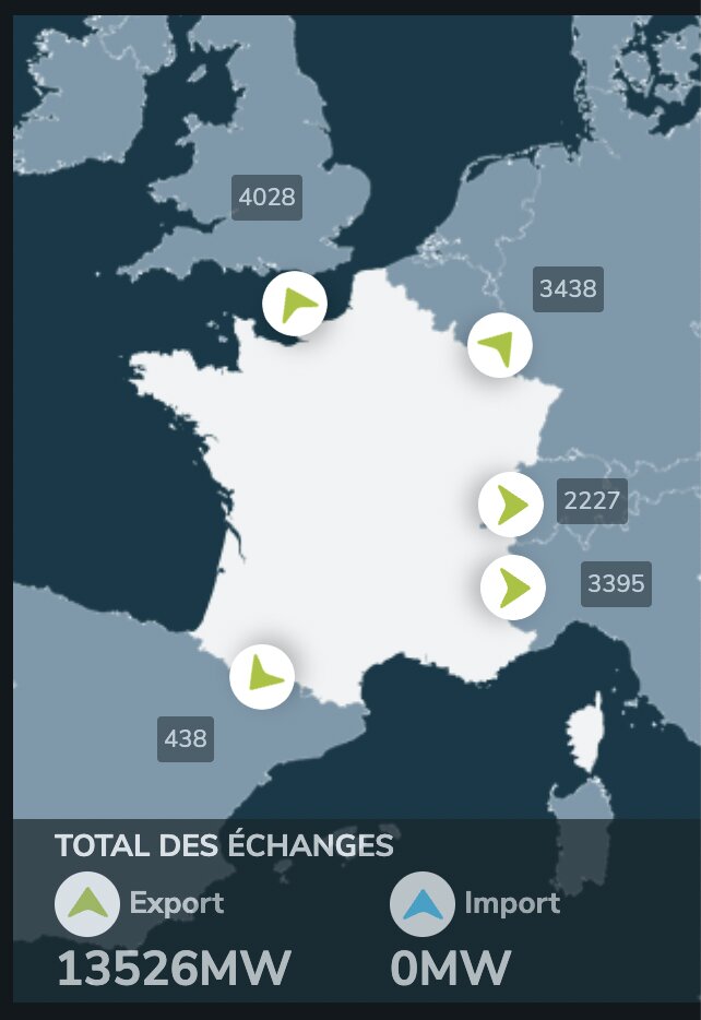

ça montre aussi l’interconnexion entre la France et les pays voisins et les échanges colossaux en Gigawatts.
