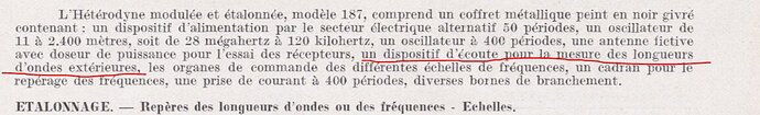

sans doute a la lecture de la doc ( pas tres claire a ce sujet)

sans doute apres avoir lu le $ surligné en rouge de la doc qui me laisse perplexe
Effectivement cette phrase est ambigüe mais je pense que ce système fonctionne en faisant interférer le signal extérieur avec celui du générateur et en écoutant sur la sortie audio le battement entre les deux fréquences, lorsque ce battement s’annule les deux fréquences sont égales, ce qui permet une mesure approximative de la fréquence extérieure.
Mais ce n’est pas le même principe qu’un ondemètre (à absorption).
on va attendre la reponse de radio 73 pour en savoir plus
C’est plutôt JMB qui pourrait nous dire le pourquoi de cette modification. ![]()
bien il faut le lui demander @Jean-Michel_Bourque
Le commentaire surligné n’est pas de ma plume.
Ne vous gênez pas pour modifier la fiche ; et quand il y a des doutes, on peut noter des réserves en commentaire. Abondance de commentaires ne nuit pas. Idem pour citer les sources, et publier des extraits de docs.
