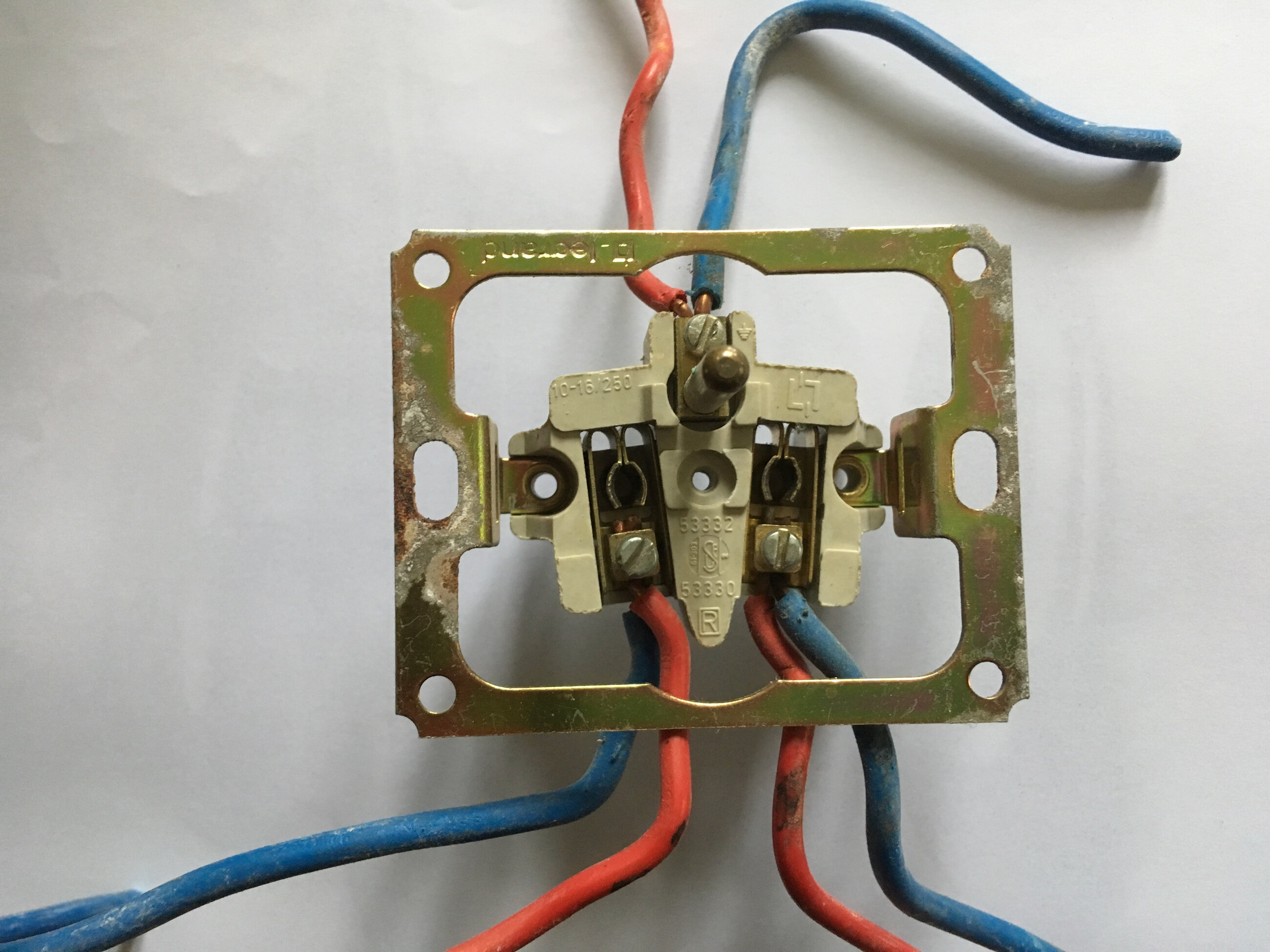

voici ce que j’ai trouvé en rénovant un studio :
J’ai un début d’explication, le studio avait été aménagé dans les années 70 dans l’ancienne poussinière (où l’on fait éclore les poussins) d’un élevage avicole et il devait y avoir à cet endroit une prise triphasée sans neutre pour un incubateur. Ceci expliquerait l’arrivée avec 3 fils rouges mais pourquoi le départ avec 3 fils bleus? :thinking: :scream:
Pas gardé l’appareillage de l’époque toutes les faces étaient fendues ou jaunies…

Cette prise n’est pas du tout faite pour du triphasé, c’est pour du monophasé avec terre.
Si on l’utilise pour du triphasé, une des phases sort sur une borne mâle, ce qui est évidemment dangereux.
Quant à la couleur des fils, vu l’usage anormal qui était fait de la prise je pense qu’il ne faut pas trop y attacher d’importance, ils ont utilisé ce qu’ils avaient sous la main.

la prise était utilisée en 230V avec neutre, phase et terre (tous de la même couleur) et câblée correctement sur ce qui servait de tableau électrique.
Pour expliquer les 3 fils de même couleur, je pense que quand ils ont aménagé le studio dans l’ancien poulailler ils ont gardé les fils de l’ancienne prise triphasé, ce qui est possible car dans un tube acier donc quasi impossible à changer.
On va dire qu’à l’époque il n’y avait pas de passage du Consuel (d’autant plus que toute l’installation était du même style).

La couleur des fils c’est bien de la respecter, mais ce n’est qu’une présomption de l’usage du fil, certainement pas une certitude.
Avant de conclure à la hâte, l’on vérifie.
Au moins regardons le bon coté d’avoir utilisé trois fils de couleur identique : l’on sait tout de suite que la couleur n’est pas la bonne et qu’il ne faut pas s’y fier.
