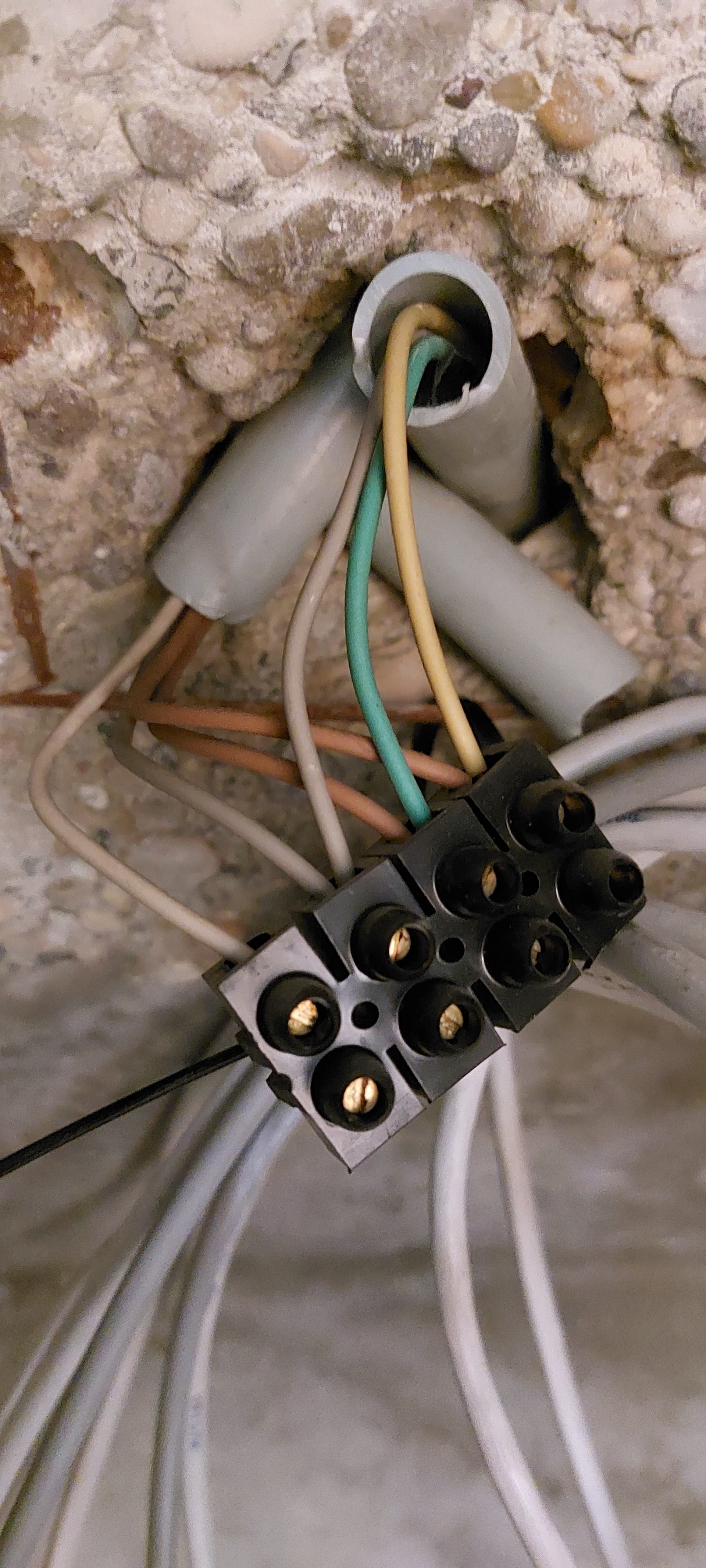

faudra que je prenne des photos sur l’appartement que je rénove ces temps ci

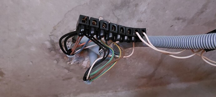

installation à points de centre avec dans certains un bazar pas possible
surtout que j’ai changé la filerie pour avoir des vert-jaune partout et de fait des terre sur toutes les prises
au passage passé des circuits supplémentaires dont un circuit dédié aux volets roulants électriques
mais ce fut sportif pour passer dans ces tubes ICD orange
bien souvent des ICD 9 parfois du 11
immeuble livré en novembre 1971
quasiment bon pour les couleurs de fils
trouvé quelques fils verts à la place de vert-jaune
aucune terre sur les prises du salon et des chambres

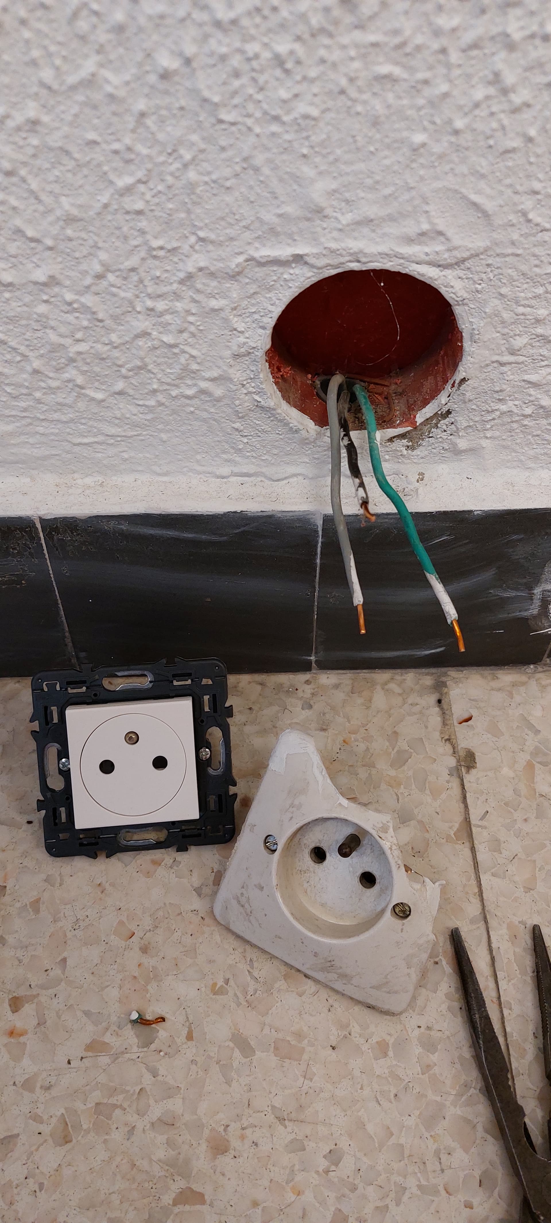

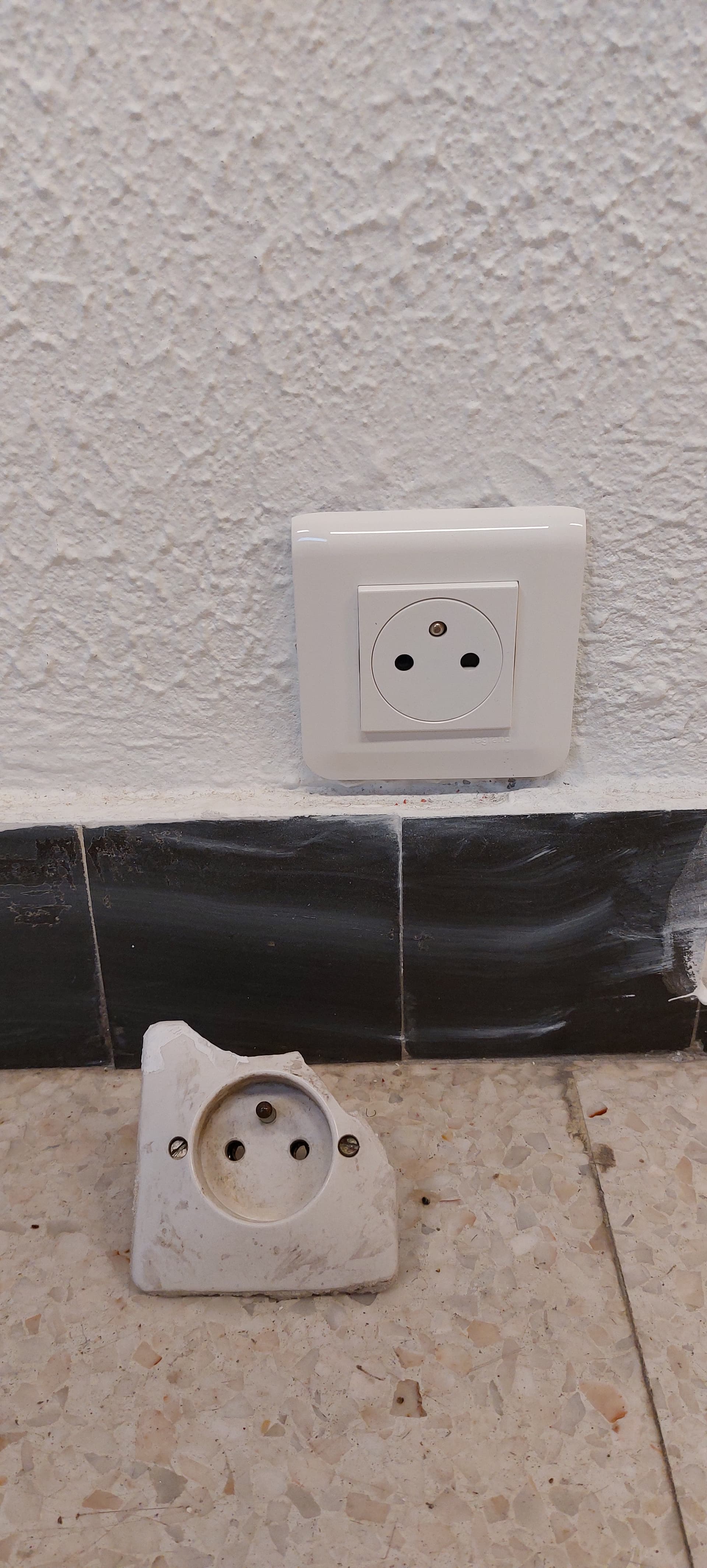

Voici quelques photos de mon quotidien.
Une règle de base à respecter à tous prix si on veut rester en vie avec une installation électrique ancienne: Le vert-jaune n’est pas nécessairement le conducteur de terre ! :sweat_smile:
Remplacement d’une prise de courant cassée sur une installation de 1969 - 70

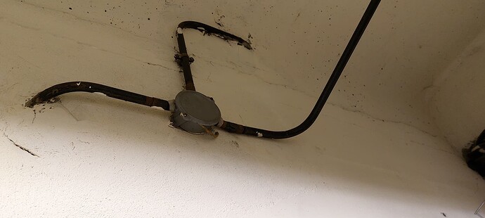

Un faux plafond est un véritable cache misère …

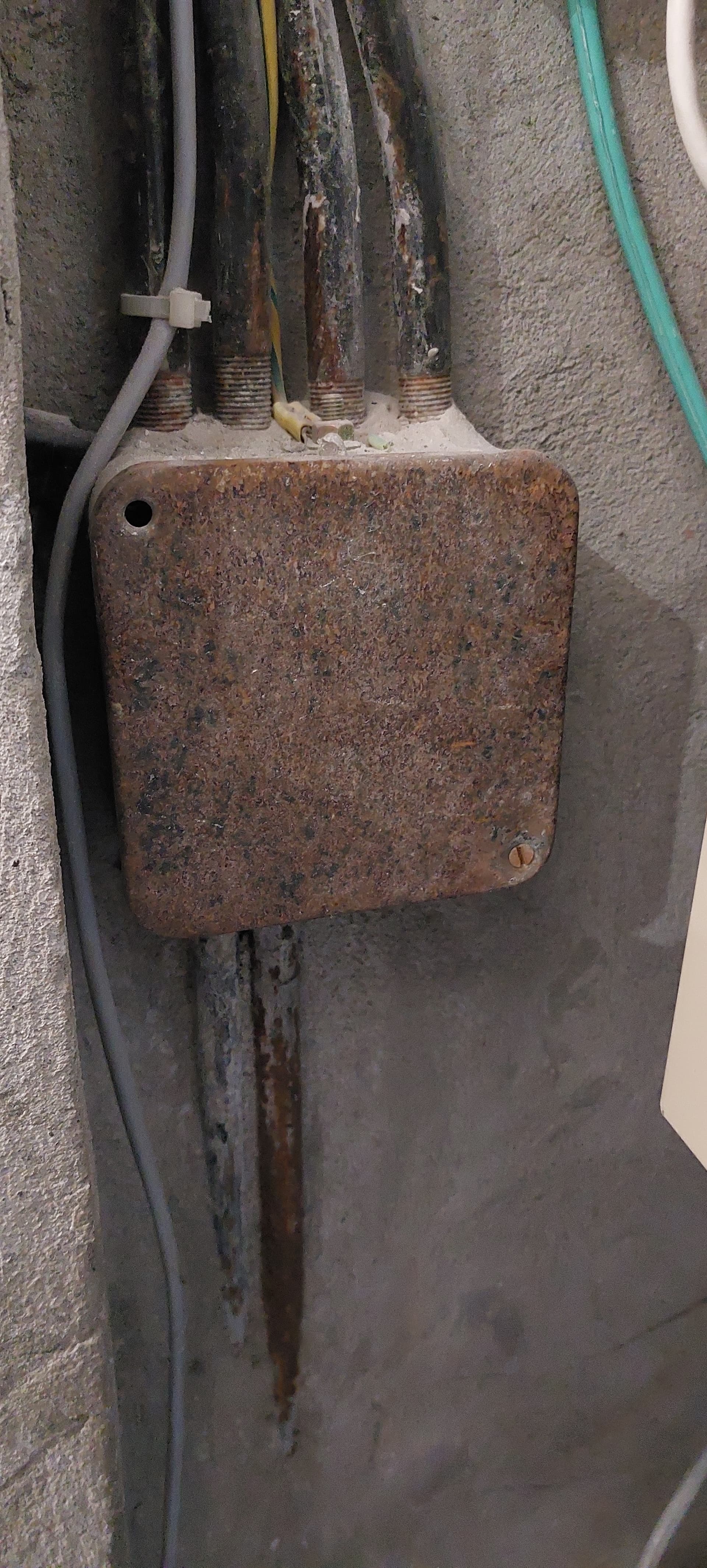

Pour en finir avec les vieilleries: Installation électrique sous tubes acier MRB-9

Chez moi (immeuble livré fin 1972) les terres sont toutes en noir, le neutre en gris et la phase de différentes couleurs (rouge, jaune ou vert). Pas de bleu.
Le plus embêtant c’est les prises dans les plinthes (sans terre dans les pièces non humides).
A noter qu’à la livraison et durant 25 ans il n’y avait pas de neutre (réseau diphasé 110 / 220V à Paris) mais comme c’était une situation « provisoire » le tableau était conçu pour une installation avec neutre (aucune protection sur le pseudo-neutre, ce qui m’a valu de faire péter deux fois le fusible EDF en amont du compteur). :wink:
En Suisse c’était Simalen orange ou gris.
Le neutre était jaune jusqu’à l’adoption des normes européennes vers 1980 et les fils de phase noirs, rouge et blanc.

filerie passée dans des MRB noyés dans le béton
vu aussi des MRB en apparents comme sur la, photo à Florian dans un bâtiment désaffecté
prélevé à l’époque quelques « gamelles » émaillées et des hublots Mapelec en fonte

Ce qui est plus gênant c’est que ces prises dans les plinthes (chez moi en tout cas) sont très près du sol, ce qui n’est pas très pratique, et surtout qu’on n’en trouve plus pour les remplacer, ce qui est nécessaire de temps en temps avec des prises qui ont plus de 50 ans (et qui n’étaient pas de très bonne qualité chez moi, marque Arnould).
Elles sont d’autant moins pratiques, qu’il faut se baisser, pour les atteindre, et, plus le temps passe, plus elles sont basses !!
Ma femme, m’a fait entreprendre une véritable campagne de « remontage » des prises de courant a un niveau plus facilement atteignable, et, bien que le travail, n’a pas été simple partout, j’apprécie, moi-même, ces nouvelles dispositions ! Que serions-nous, sans les femmes !! :frowning_face:

Des prises pour plinthe, cela se trouve encore sans soucis chez notre fabricant historique.
En 2P sans terre : LEGRAND - ref 050806
En 2P+T : LEGRAND - ref 050860
050806 Prise à encastrer pour plinthe 2P 16A 250V~ blanc - professionnel | Legrand
050860 Prise à encastrer pour plinthe 2P+T 16A 250V~ blanc - professionnel | Legrand
Par contre, c’est un vrai boulot assez compliqué de remplacer la vieille prise, en faisant un truc propre et sécurisé, encaster une mini boite isolante dans la plinthe, rallonger les fils, avoir une fixation solide des deux vis.
Je préfère largement encastrer une boite et mettre une prise dans le mur mais si le client ne veut pas refaire la peinture (ou souhaite préserver le décor) il faut trouver des solutions propres, même si c’est chronophage.

Merci pour les références des prises de plinthe.
Mais elles sont plus grosses que celles des années 70 (diamètre du trou et écartement des vis de fixation plus grand mais trop proche des anciennes vis) et pas vraiment données (20€ HT !).
Le plus simple pour remplacer une prise de plinthe est de monter une prise en apparent juste au-dessus de la plinthe et de l’ancienne prise, le problème étant de boucher proprement le trou de l’ancienne prise tout en gardant l’accès au domino monté dans la plinthe pour raccorder la nouvelle prise.
Le prix « tarif » recommandé par Legrand, c’est une référence, tu peux trouver cette prise Legrand moins cher chez certains distributeurs.
L’on trouve des prises « pas cher » dans les GSB (grandes surfaces de bricolage), je le déconseille car souvent c’est qualité limite et aucun suivi.
Je n’ai jamais vu de prises pour plinthes dans les GSB depuis au moins 30 ans !
Les dernières que j’ai achetées c’était en vide-grenier, et ça fait longtemps que je n’en vois plus non plus. :wink:
C’est plutôt un avantage, qu’elles sont « un peu » plus grande car le surface d’appui va être propre, cela cache les éclats de peinture inévitables quand tu va déposer la vieille prise.
Le trou agrandi dans le bois va permettre de faire une petite niche dans le mur pour loger une boite isolante et rattraper les fils.
J’en change encore de temps en temps, cela peut me prendre plus de deux heures pour une seule prise.
