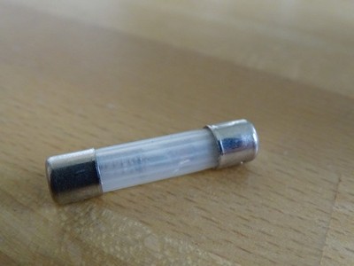

Bonsoir, pas nécessairement. Il y avait les modèles Azur équipés de fusibles et d’autres de la même gamme sans. :wink:

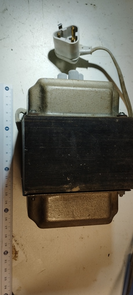

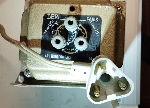

Un autotransformateur élévateur, c’est pas commun…
Il y en a eu des quantités énormes distribuées par EDF lors du passage du 110 au 220V.
4 « J'aime »
Tout auto transformateur peut fonctionner dans les deux sens.
il est optimisé dasn un sens mais fonctionne parfaitement dans l’autre.
